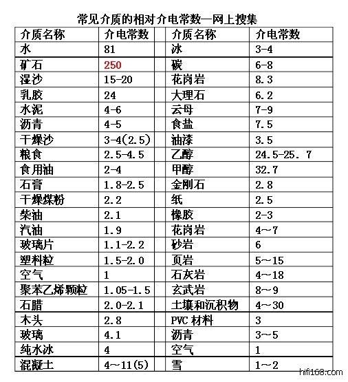

信号在线材传输过程中,通过电磁感应,不断伴随着高频杂波的辐射和接收过程,而包裹材料具有不同的介电常数(介质在外加电场时会产生感应电荷而削弱电场,在相同的原电场中某一介质中的电容率与真空中的电容率的比值即为相对介电常数(permittivity),又称相对电容率),对不同频率电磁波的吸收、反射、透射程度是不同的,虽然绝对值很小,但呈管状紧密包覆在线材周边,最终就会明显影响线材辐射和接收的频率分布及强度,从而造成不同的听感。
就像一些品牌线材,入门低档线用的是pvc外皮,高档一点,就用上介电常数少一半的特氟龙(聚四氟乙烯),更有中空设计的空气1号,甚至是极致的真空线材。
品牌线材的设计师,对包覆材质的选择极为慎重,通过各种调音手段,最终达到平衡和保真的目的。在此类线材的表面添加任何材质的额外包裹,都会改变声音走向。当然,一些入门线材,通过在表面包裹不同的材质,起到调音的效果,也是一种玩法。有些烧友在线材表面包不同层数的窗膜(一种金属镀膜),等效于给线材加上一种塑料、金属、空气复合介电材料的外皮,以取得不同的效果。
说到这里,就引出架线器的话题了。以喇叭线为例,线材贴着地板摆放,地板不同的材质,瓷砖、大理石、地毯、木地板,对电磁波具有不同的吸收和反射特性,也会给听感带来可闻的区别。如果要使线材工作在理想的工况,最好是用架线器把线材架起来,哪怕只有3-5厘米的高度,地板介电特性对线材的影响也会大大衰减,使线材工作在周围都是空气的理想状态。
至于架线器的材质选择,由于一米只有2-3个接触点,架线器的材质对声音的影响已经很微弱了,但如果是成套HIEND级数的器材,追求极致的话,超低介电常数的金属应该是首选。此外,铜材的重量和导电特性,对避震和吸收杂波还有额外的好处。
