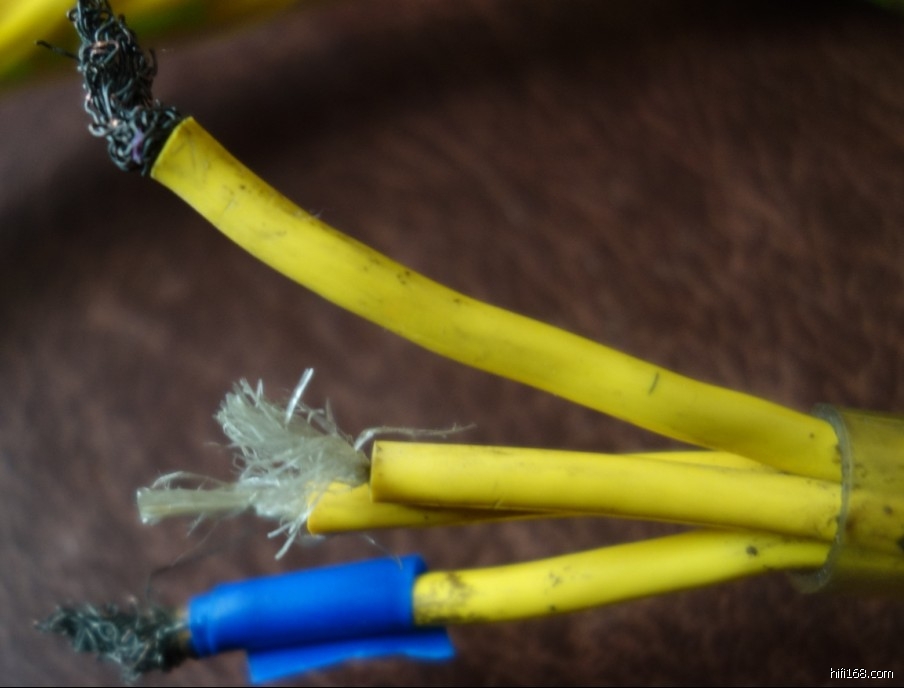

这两根是用于填充的,因为两股绞合线用这种方式加护套线身会不圆,加两股填充线后加护套就圆了
我自己在工厂加工的线如果是2股,会再加两股稍细的填充线,一般用空心或实心塑料做填充线,或者把护套加厚挤压填充,线身就会比较圆了.
这个线加了纤维,估计还有个作用是防止填充线收缩目的

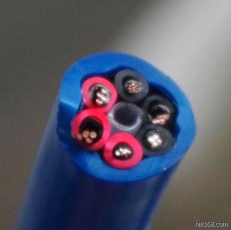

比如这种6芯线绞合在一起需要加一根空心塑料管填充芯,成为7芯,线缆绞合的时候结构才比较稳定,线芯不会绞乱了
空心管和非金属的线都起到填充作用
