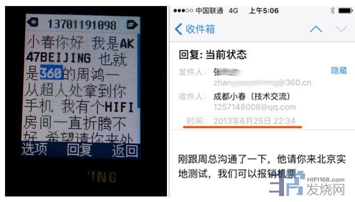

1.      你和老周怎么认识的?
   这个事得回到13年时,老周通过成都超人找到我的电话给我发短信,说有个空间想请去处理一下。简单沟通后,然后我就发了仪器过去,先作个初步诊断,然后不久老周又特别忙,这事就搁置下来了,直到去年(164月),这个事又重新提上日程,开始现场测量抓取问题,出问题分析报告。

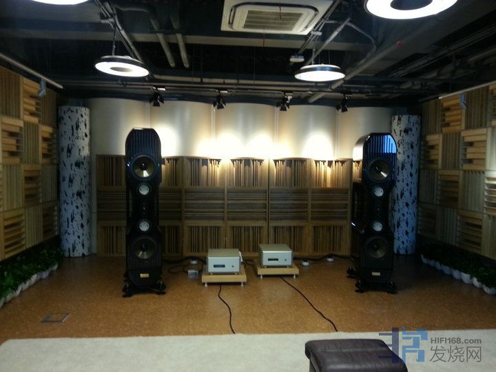

所以空间上也是折腾得最疲惫的,甚至可以说是但凡发烧友们老生常谈的作法,几乎都试了个遍。从最近的几次大拆装说起吧,先是15楼,这个画风应该都不陌生,发烧友们称为声学道具,在老一辈的年代,要测试声学是十分困难的,所以大量的玩家都会从一些资料上借鉴以葫芦画瓢的方式通过一些声学道具来“调音”,老周这些前辈们的感染下,也开始关注到声学处理。所以有了下面这张:堆砌道具调音”画风的听音室。

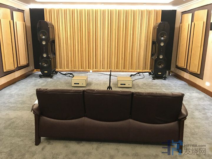

然而,扩散体买了100多个,闲置后堆了2个仓库,可效果依然不理想,老周就开始觉得声学不能这样简单堆砌,需要找专业机构来设计,于是诞生了下面一版,完全新的画风,感觉是有经过设计,不再是堆砌的感觉了。

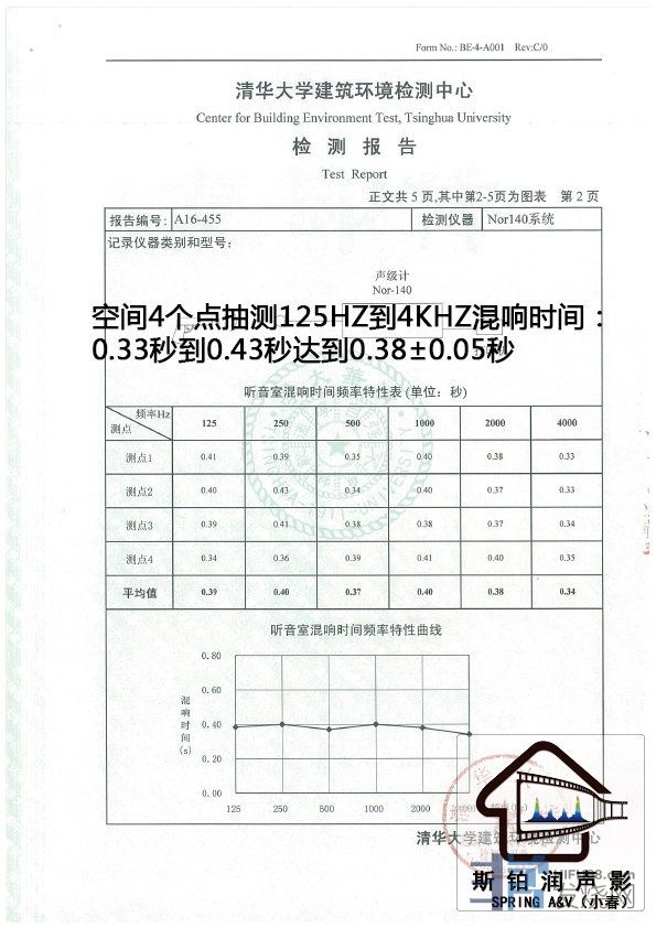

这次因为是请的公司专业设计,相信效果应该好,可装上后依然不理想,于是老周请了清华声学所来检测了指标。指标出来后,低频段混响时间是高频段的2~3倍,明显不管是哪个国家的哪个标准都是不符合的。
历时几年里偏方、正规军都上了,问题依然没有得到解决,但作为红衣教主对影音的酷爱绝对不是这些曲折所能动摇的,只是在选人上更加的苛刻和谨慎。

首先吧,最基础客观层面的混响时间要符合此空间容积的最佳,听起来既不会因为混响时间过长清晰度不好影响大编制音乐各种乐器的分离,同时也不能混响过短,让声音听起来发干缺乏堂音缺乏自然亲和感,人在居家房间说话总是比在室外要好听更亲和一些。然后并且各频段还要均匀,前面说到的清华来测的那个最大的问题就是混响时间,低频段超出太多,这样如果光是听些中高频小制作的音乐到可能问题不会太明显,但如果一听大制作,超低频氛围渲染基础音特别多的音乐,低频段能量消散明显滞后于中高频,必须会导致拖滞、混乱、拖泥带水,甚至会误以为是功放阻尼不够强,没有办法控制喇叭迅势收放。超低频驻波如果能量过高,还会导致人出现恶心想吐犹如晕车一样的生理负面反应。同时包括声场均匀度这些指标,自然也不要与世界各国的标准相符合。

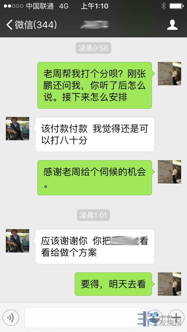

     这个过程特别曲折,我们做得也特别小心,在项目声学定型时,我们作了初检,从真力北京总部(感谢真力公司的友情支持)借了一对音乐制作标准箱12寸真力监听去作指标测量及老周本人的初步主观听音,指标和他个人都取得了满意认同,然后作了一些小调整,最后完全装修完毕,设备再换作老周自己的威信亚历山大和雷神炮及前后级作调试及主观听音评价。具体是怎么评价的还是看微信截图吧。

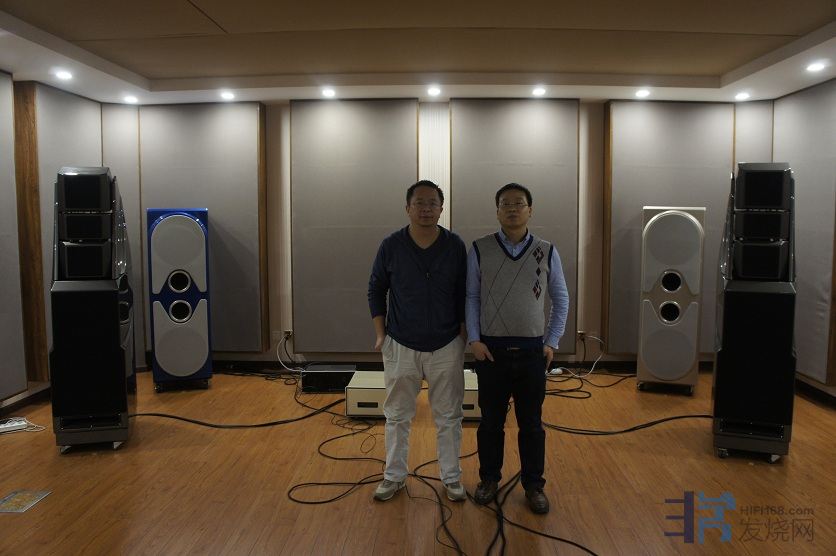

  既然上次都测了,这次自然也应该测一下了,都是搞技术的,都是不相信偶然,所以第二天下午清华声学所的检测人员,连同我邀请当年我进修时的导师一起来作了检测,还和老周一起作了个合影留恋。
当然,国际互认资质的国家认证实验室的检测,报告必然是不能少的。附上关键指标混响时间的报告吧:
