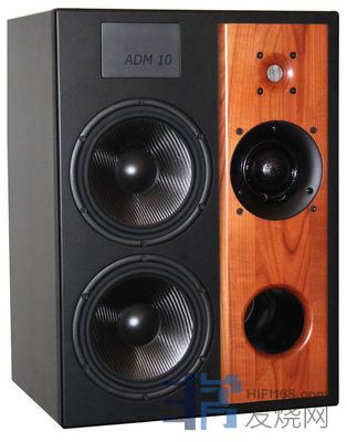

另外还有一对双8寸低音扬声器的有源监听音箱Ks Digital ADM10,低频响应25赫兹(-3dB),增压及峰值122dB。
后面这两个箱子兴趣很大,熟悉的朋友介绍介绍。

Ks Digital ADM10
中音是ATC的馒头(据说是ATC40那一只)
