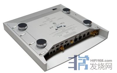

Klimax DSM的箱体纤薄,但是底板向下突出,藉此争取更多箱内空间。底板上标示内中具备独家Space Optimisation空间校正与最新版Dynamik交换式电源供应技术。背板上的印刷字样,竟然也是在Linn自家工厂手工印制的。
