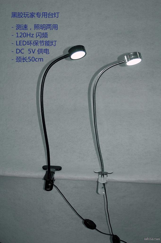

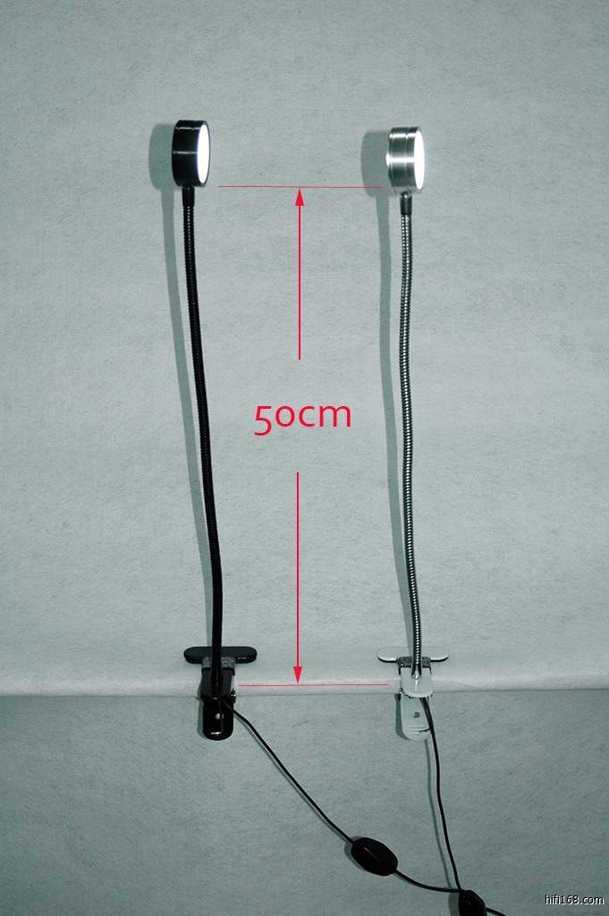

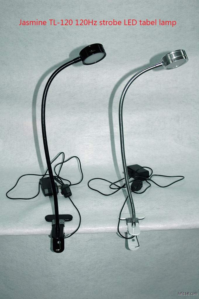

Jasmine TL-120 黑胶玩家专用台灯,测速、照明两用,120Hz闪频 [复制链接]
查看: 10703|回复: 13

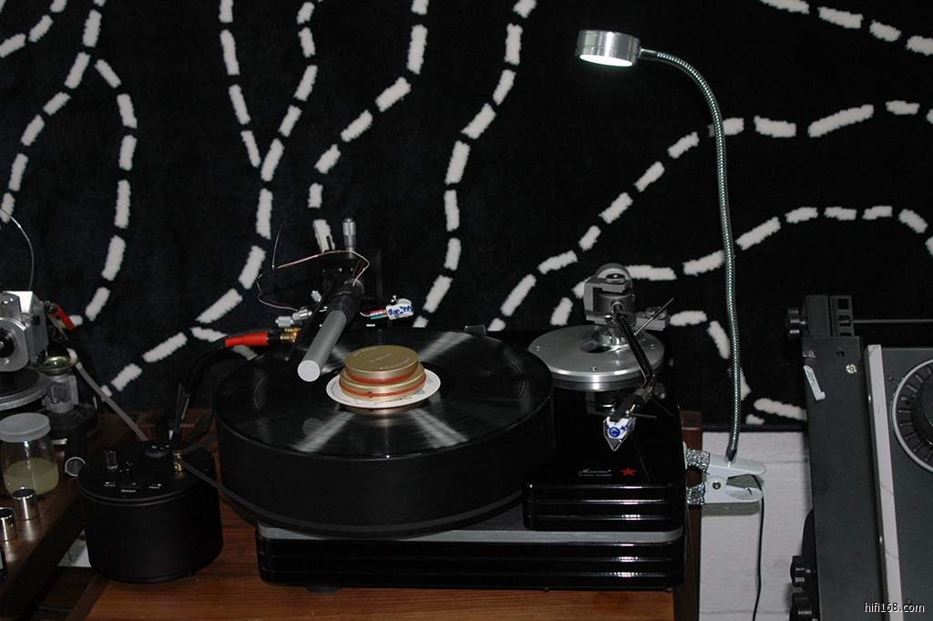

用测速盘测唱机的转速,必须要用闪频灯照明,否则看不清,也测不准!
为什么是120Hz闪频,而不是100Hz ?
现在大部分人还是用印有闪频条的测速盘来核准转盘的转速的,但很少有人知道这种测速盘在50Hz的交流电环境下是测不准45转的速度的。
下面我来解释一下原因。
测速盘是根据交流电的频率来设计的。目前这个频率只有50HZ60Hz两个规格。中国的交流电规格是220V/50Hz, 美国是120V/60Hz。 使用测速盘必须要用这两个频率的闪频灯来照明,比如我们日常用的日光灯和节能灯实际上就是闪频灯,只是因为闪得很快,所以肉眼察觉不到。但LED灯、手电之类的,就不是闪频的。在50Hz的交流电环境下,日光灯会闪100/秒, 60Hz的交流电就是闪120/秒。交流电是正弦波,每半波闪一次,所以是交流电频率的两倍。
测速盘都是印成一圈一圈的闪频条或圆点,或者直接印在转盘的侧面。一圈的闪频条的数量是这样计算的:
50Hz交流环境:
100 / 33.3333 * 60 = 180 (条)
100 / 45 * 60 = 133.3333...(条)
60Hz交流环境:
120 / 33.3333 * 60 = 216 (条)
120 / 45 * 60 = 160 (条)
上面算式里的60代表每分钟60秒。大家可以看到,100/45*60得的不是整数,四舍五入等于133条。
我们用测速盘测速时是以闪频条看着不动为准的,正是这个除不净的原因导致在中国如果你按测速盘调整出来的45转的转速,实际上是45.11RPM,而不是准确的45RPM。但在美国就没这个问题。

是的,主要是成本不是灯, 里面专门加了一块控制板,精确控制LED灯按120Hz闪频,这块控制芯片贵。
www.jasmineaudio.net
成本其实也不是控制芯片,应该是综合成本摊销比较高吧,因为这个销量实在比不上小学生的台灯。。。
