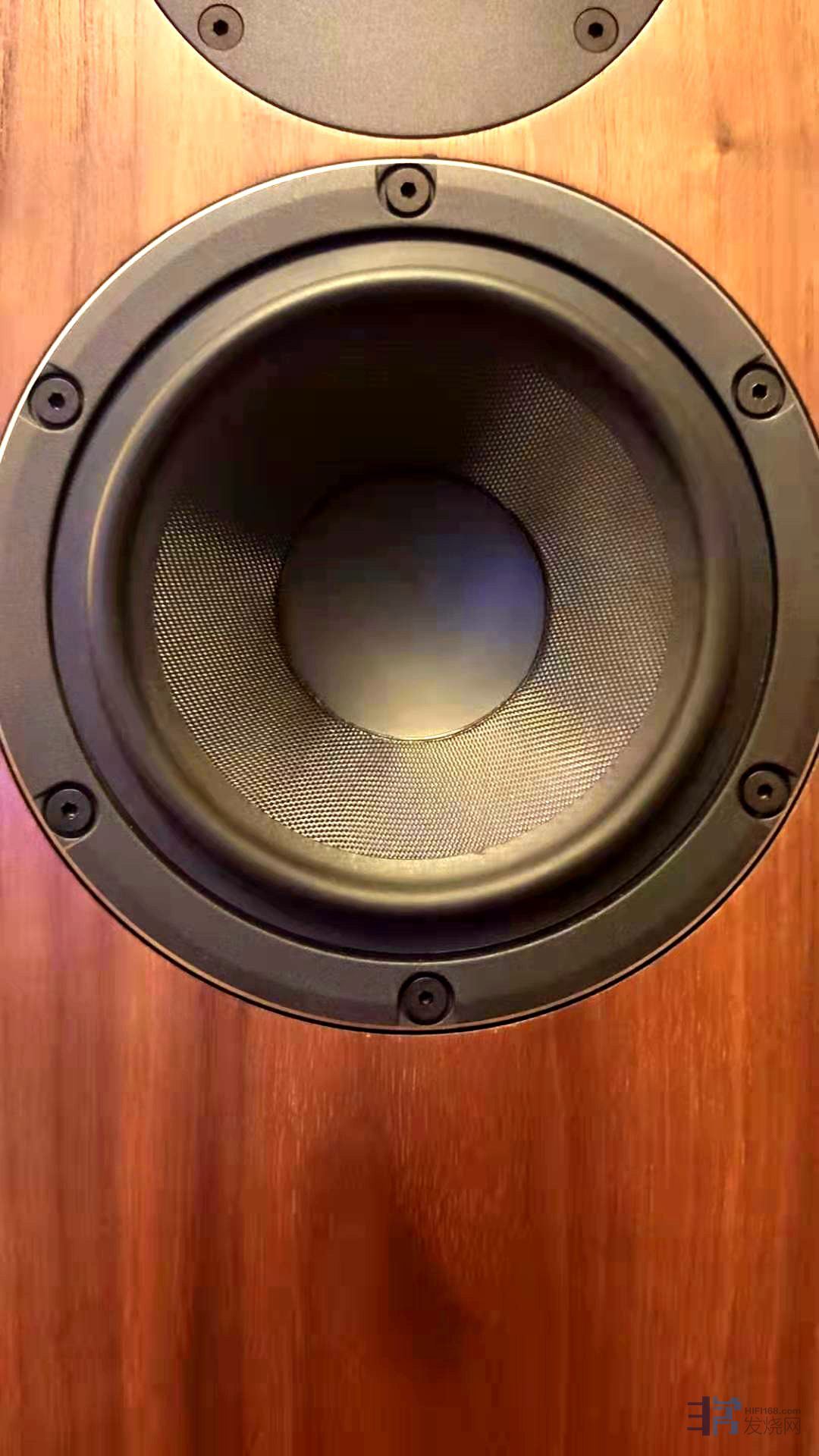

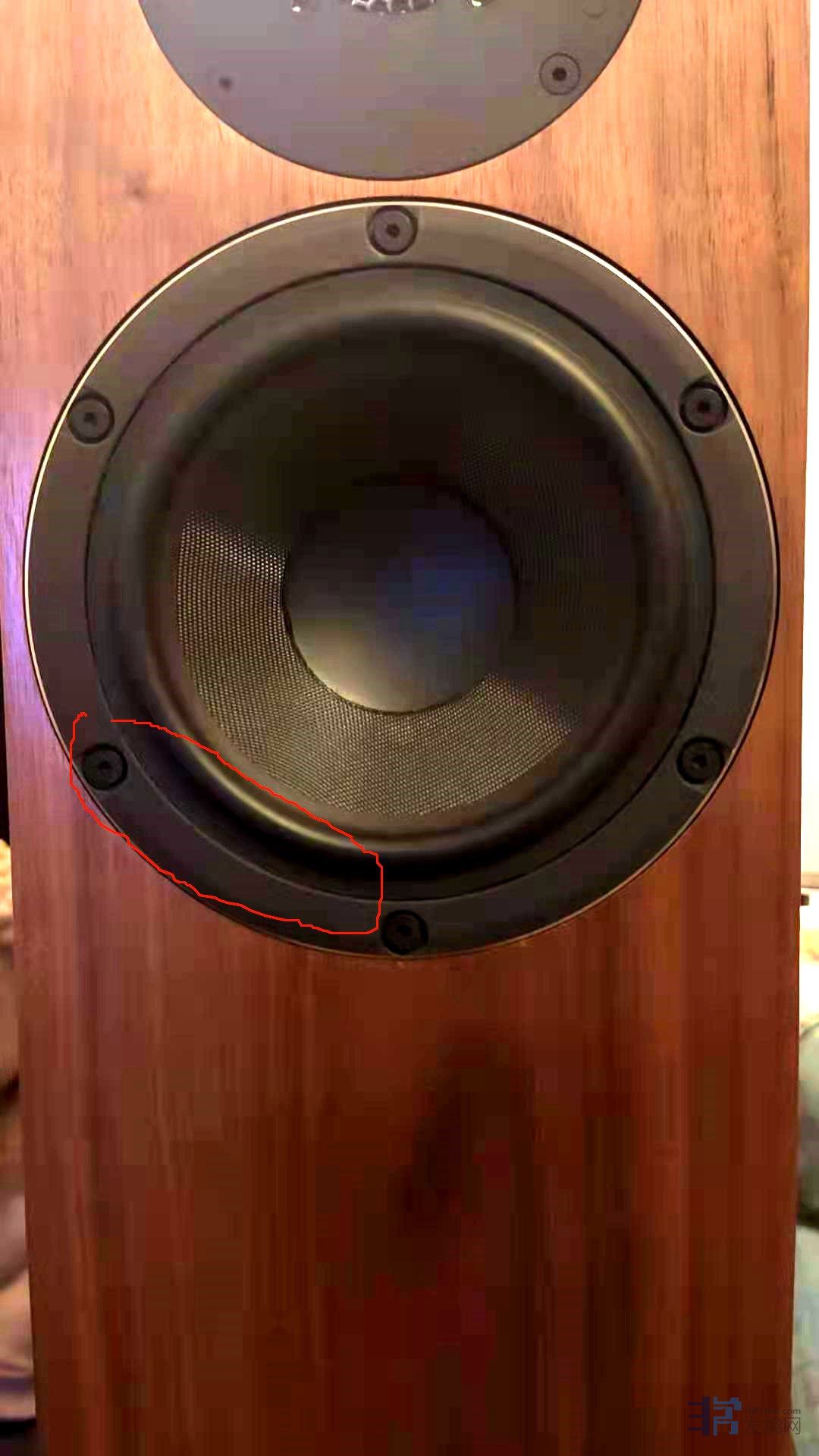

最近从朋友手上A来一对PMC TWENTY5.23的音箱,钱暂时还没付给朋友,朋友人品我信的过,但有些疑问,请各位帮忙看看,2只中低音喇叭 盆边不太一致,一只与盆框架有一圈距离,另一只紧贴着盆框架。用最土的方法 轻敲音盆 ,回弹的声音不太一样,一只闷一点,一只回弹声音较Q ,实际聆听没有发现木耳没发现有明显问题。看过其它牌子好多对音箱,2只单元基本都一模一样,没有这么明显的区别,这是品控问题还是单元有换过才有的现象?有疑惑特请教下各位大烧!

你的图片太糊了,完全看不出有什么异常

2种可能。1.维修过 2.品控问题。

PMC这样的大厂品控很好的,大批量制造的喇叭每只都几乎一样,如果出现明显不同,维修过的可能性很大

批量生产不可能一点小问题没有,可以问问你朋友是否在保修期内,如果在保修期内找代理问询,是质量问题店家会给你免费维修的,如果过保修期就需要找店家给判断一下是否是出厂就这样,如果本身音箱问题,就是过了质保期也可以协调给你维修更换。
如果仅仅是外观小问题,不影响声音,就无需纠结,安心享受音乐。

谢楼上兄弟们解答,昨晚我试到1点 反复对比试听 ,声音确实有区别,紧贴盆架那只声音相对比较闷 细节少一点 我是对着单元听,功放调左右对比 再正常左右听 ,箱子对调 信号线对调 都是一样情况。
