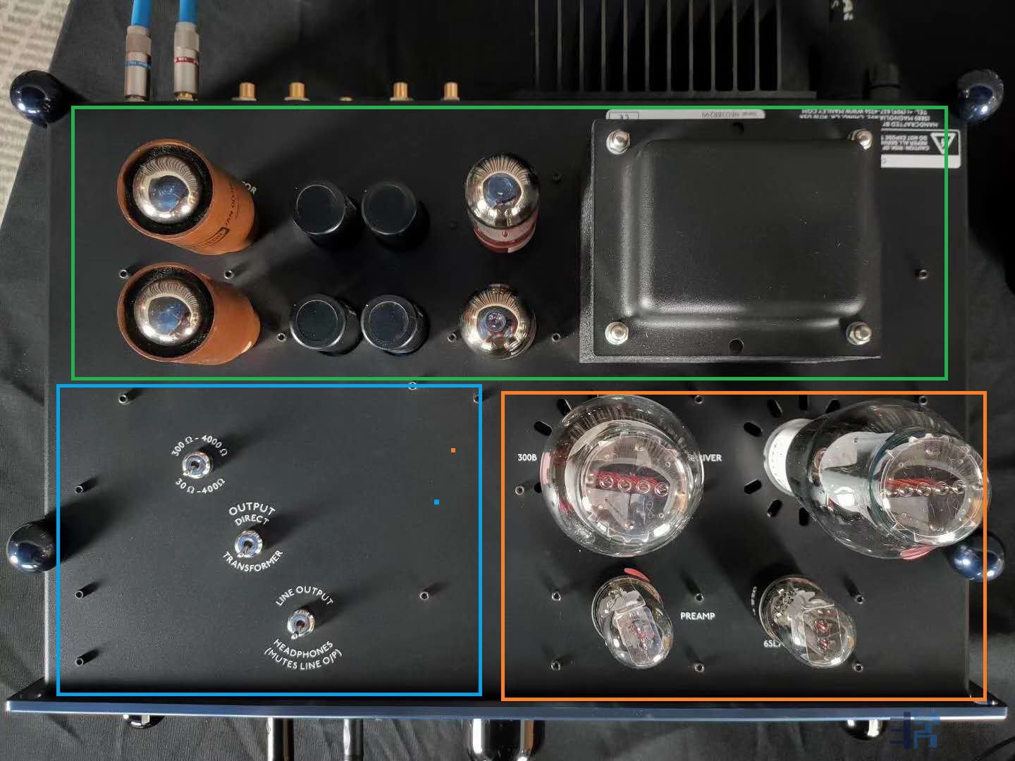

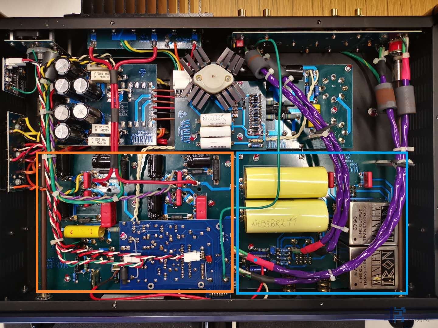

主电路部分见图片中的橙色框。在驱动方面,MANLEY选用了较有音乐味的6SL7。每声道各用一个6SL7,MANLEY设计是将6SL7里的双三极管并联成一个三极管来推动300B。并管的好处是降低了单管的内阻,并联后内阻降低一半;屏流是单管的2倍:总屏流Ia=ia1+ia2;总跨导S=s1+s2;总放大系数U=u1=u2。在非线性失真方面,由于并联后总的交流分量为单管时的2倍,对屏流的基波来说增加了一倍,但谐波也同样增加了一倍,因而非线性失真系数仍然保持于单管电路时一样,但是对后管的驱动力确相应提高了。
在电路输出部分(见蓝色框),MANLEY使用了一对硕大的REL-CAP电容(美国一家大型的电容制造工厂,他们为很多一线Hi-end厂家生产音频专用电容器)做为线路放大后的输出电容。信号就是通过这对电容耦合到后级功放。可见这对电容的品质对声音的影响也是非常巨大。在电容旁边有一对方形的金属盒子,这个盒子里装着的就是一对音频变压器,这对变压器为耳机提供了阻抗的匹配。看到这里,没错!MANLEY丝毫没有浪费300B的驱动能力,为这部旗舰前级加入了耳放功能!也就说,您不仅能将这台MANLEY33旗舰前级做为整套音响器材的控制中心,也能用它来驯服您手上那副难以服侍的耳机。前级上标识的耳机阻抗范围是30Ω-4000Ω,也就是无论是低阻到高阻通吃。
我曾经用它来驱动一副非常难推的ETHER平板耳机,结果惊喜地发现原来的骄傲难以驾驭的“**”也会变乖,整个声音变得非常灵动而活跃。当然,如果您的音响想尝试一下过输出牛的声音,通过操作开关就可以方便的切换信号是否经过输出变压器,玩法多多。

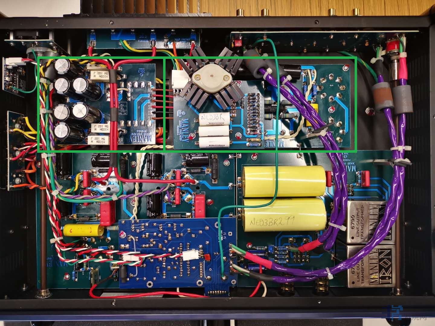

一台优秀的放大器,电源部分的成本应该占整机的50%以上。MANLEY在旗舰33前级电源部分的投入几乎达到了60%以上,主要体现在:
1、硕大的电源变压器。理想的电源一定要内阻尽可能地低和足够地功率储备,才能稳定地给放大器源源不断地输送能量。MANLEY33的电源变压器尺寸足以让其它前级汗颜,甚至一些胆后级的电源变压器都没有它大。
2、使用一对GZ34/5AR4做为整流。玩胆机的朋友应该都很熟悉,GZ34/5AR4一般出现在胆后级,一个GZ34就可以为一台25W+25W左右的电子管合并机提供最大250mA的整机电流供应,而这台MANLEY33前级竟然使用了2支GZ34,可见电流输出是多么的充沛!
3、由大电流场效应管组成的高压稳压电路(见绿色方框右半部分)。单端放大电路(不论是前级还是功放电路)由稳压电路供电时,都会使稳压电源的误差放大器跟随音乐信号的波形。这是因为放大电路消耗的电流与音乐信号成正比,稳压电路面对这个变化着的电流仍试图维持输出电压不变。在高频段,并联的旁路电容呈短路特征,从而维持有较低的输出阻抗;而在低频段,正是稳压电路必须发挥作用的区域,工作时需妥善应对这些电流波形。因此,稳压电路的品质好坏,将不可避免地被“听出来”。所谓前级出声后级出力,前级的好声音绝对是依赖稳定而不受波动的电源。
4、灯丝供电直流化(见绿色方框左半部分)。不可否认做为一台品牌机,信噪比亦必须通过仪器的检验,由于300B是直热三极管,灯丝就是它的阴极,噪音极易从阴极传入。前级又是属于前端器材,假如有一点噪音就会被后端放大器捕获。所以灯丝端必须采用直流,而且直流的脉动纹波必须足够低。
