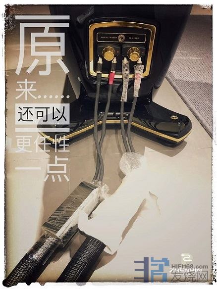

偶见有玩家用两副喇叭线用于一对音箱,一副喇叭线的正负极都接功放和音箱的正极,另一幅喇叭线都接负极。
理论上,电阻减小一半,应该可以吧,但成本增加一倍。
于是突发奇想,用一副喇叭线只接功夫和音箱正极,负极用一般的av粗喇叭线,是否可行呢?

一种线的结构有一个最佳截面积,过犹不及,截面积大了反而会变差。

如果电阻低就能改善声音,电力电缆几十平方的铜线多便宜。

音箱输入端子与功放输出是在一个输出回路上,属于串联回路。故此,接喇叭线的两端,尽量相同的线径和材质。

如果这种方法可行,好的喇叭线用于正极,淘汰的喇叭线用于负极,多了一种手段哦。
或用某品牌的旗舰喇叭线于正极,入门级喇叭线于负极,是不是效果更为理想呢?
又比如,某品牌两副次旗舰,价格总和小于旗舰,用两副的更好,就不必用旗舰了。
请有条件的烧友测试。

这无非就是无感喇叭线,直接导致低音量感减少。还是绞合线入耳些。

跟双线分音的玩法差不多吧?
有得有失

双线分音是推不同频段,这种是两条喇叭线接一起。
