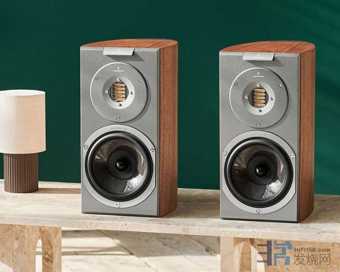

R1是Audiovector 顶级R系列中的唯一的书架式扬声器。共有**型号,包括 中级配置Avantgarde前卫,顶配的 Arrete极点,和基础型号Signature签名。从外观上看,决定性的区别在于极点前卫 型号使用AMT 气动高音,而签名 采用软球顶高音。只有极点 的中低音单元具备相位锥。
作为参考,几年前我遇到并采访了Mads,并询问了“arrete”是什么意思,我得到了这个答案:
在希腊语中arrete意味着最好的技能或工艺。同样,我们将 Arrete 用于我们可以制造的最好的产品。打个比方,Arrete和非Arrete的Audiovector的区别,是 奔驰AMG和奔驰、quattro奥迪和奥迪、宝马M级和宝马之间的区别。”

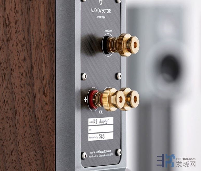

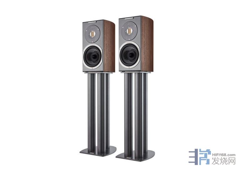

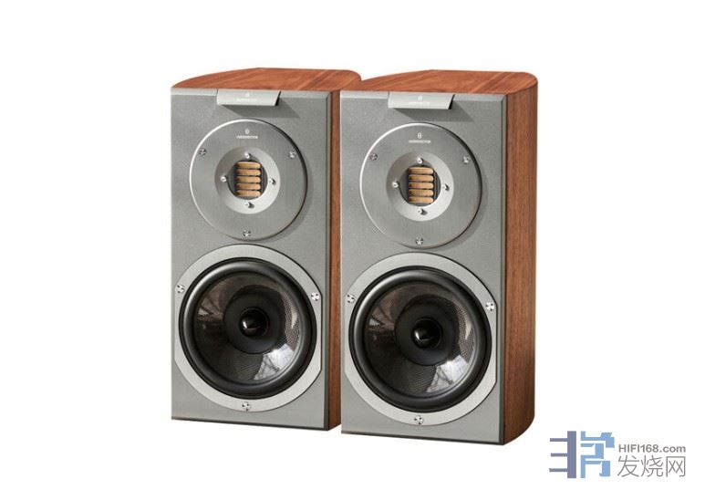

R1 Arrete极点是一款2路2单元低音反射扬声器。前面板顶部有一个R Arrete AMT气动高音单元,下方有一个 6英寸碳纤维中低音单元,低音反射端口位于背面。接线柱为单线(无bi-wire双线分音),箱体由高密度的HDF材料制成。从上面看,侧面呈弧形并向后逐渐变细,旨在减少内部驻波。
标称阻抗为 8 欧姆,灵敏度为 87 dB,频率响应特性(-6 dB)为 38 Hz至53 kHz。显然,因为AMT气动高音所以高频延伸达到了53kHz,令人惊叹。分频点为2.9kHz,可处理放大器功率为200W。箱体宽19.6厘米,高37厘米,深29厘米。
与 2019 年我评测过的 R1 前卫对比,首先,气动高音是不同的。R Arrete AMT配备了S-Stop 滤波器,用于去除5个水平凹槽内导向装置的嘶嘶声。2019年QR系列开发第二代Gold Leaf AMT单元中而引入的S-Stop滤波器,专门针对R6、R3和R1的Arrete极点型号进行了适配。前卫 型号上的 AMT 气动高音没有金**网状 S-Stop 过滤器。
规格也有差异。极点频响下限为38Hz,而前卫为40Hz,处理放大器功率200W也比前卫 高了20W。极点的分频点为 2.9 kHz,前卫 是3 kHz,这使 Arrete AMT高音输出更宽。此外,R1 Arrete极点还被赋予了自由接地技术和低温冷冻处理技术,这将在后面详细讨论。带有接线柱的后面板也由碳纤维制成,而不是铝。

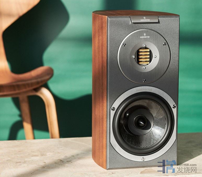

AMT 气动高音扬声器、碳纤维中低音扬声器、自由接地、低温冷冻、SEC、NES
R1 极点引人注目的特点是 AMT 气动高音和碳纤维中低音单元。Audiovector 于 1998 年开发了带有开放式背部的AMT气动高音单元,振膜比普通高音扬声器轻了30%,面积扩大了8倍,拥有2kHz至50kHz 的惊人频宽;然后,于2008年演变为第二代,具有更快的瞬态特性和更线性的频率响应。
AMT(Air Motion Transformer),由德国的Oscar Heil博士于1960年代后期发明,并于1974年获得专利。它将音乐信号发送到折叠状的隔膜,更准确地说,是发送到覆盖在其上部的音圈,然后就像手风琴一样,推动或吸入空气以发出声音。“空气运动变压器”,因为它以这种方式将电信号转换为空气运动。
Audiovector 的AMT与Heil博士的 AMT之间的决定性区别,在于Audiovector的后部是敞开的。这是为了通过振膜背面产生的高频声波的有效辐射,获得一种空气感、空间感。这就是为什么 Audiovector 将这种技术命名为 SEC(声场增强概念),以及R1极点的箱体后部,在AMT 单元对应位置,有一个圆形端口的原因。这个高频辐射端口下面,是一个直径更大的低音反射端口,是低音单元的倒相孔。
中低音单元采用 Nomex(杜邦公司的芳纶纤维品牌)的碳纤维粘合而成的锥型音盆。音圈的由超轻且高刚性的钛制成,而不是常用的铝。这种“轻而强”的钛属性是高品质声音的基础,据Audiovector称,瞬态能力得到了显着提升。
自由接地概念(FGC. Freedom Grounding Concept)和低温冷冻处理、自然晶体结构技术(NCS. Natural Crystal Structure),最初在R8 极点 中采用,随后技术下移到R6、R3和R1 的极点 型号。
自由接地技术,是将喇叭单元的框体通过专用电缆,将漏出的微弱电流移动到大地的技术,具有专用端子。我和访问过韩国的 Mads在 Sorishop 清潭店对这种接地技术进行了 AB 对比测试。
R1 Arrete极点 内部走线所用的7N OFC线材以及整个分频部分,都经过了深冷处理,即在绝对温度下(零下238度)静置一定时间后,再逐渐恢复到室温状态。发烧友周知,端子或线材的低温冷冻处理可改善特性,从而产生更清晰的声像并增加动态范围。
最后要看的是无能量驻留 (NES) 概念技术。如果仔细观察 R1的高音单元和中低音单元,它们都是用三个螺栓安装在挡板上的,这是因为外壳传递到喇叭单元的力比使用四个螺栓要小,而且允许每个单元更自然地完成其工作。螺栓以微妙的扭矩拧紧是关键点。
