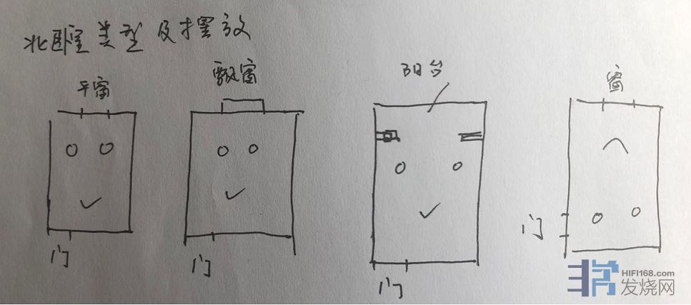

接着说北卧室:
那么我猜想,大多数人的听间室是在北卧室的,当然也有特例,我有个朋友就是说服太座把音响搬进南向主卧室。
一般是什么结构呢,一般是朝北,也有朝向东或西的。
大概的空间尺寸:3.3*4.5或3*4.2米(实际净空会更小),可能朝向东或西会长一些4.6或4.8米都有可能。现在主卧室一般带卫生间,如果另一卫生间在去卧室的通道边的,北卧室可能会长一些。层高2.8,实际净空也只有2.65。北侧是飘窗或玻璃门的一门阳台。
所以不要去想听音室的黄金比例,黄金比例的房间在开发商眼里就不是好设计,细细长长卖不掉,因为层高固定,长宽高的组合开发商是从另外角度考虑的。这样,北卧室独立听音室就上场了,大概3.3*4.6(按大的,长的来说)*2.8,实际3.1*4.4*2.65净空,北侧有窗或玻璃门,南边有门,可能南边隔壁是卫生间(这点很重要)。
1、器材摆放及基础处理:短边摆放,器材放窗那头,身后侧是门,背后是卫生间。一种天选情况出现了,门是开在长边的,即座位的左或右边,虽然往往在墙角附近,背后仍是卫生间。这种情况,果断调180度,人坐窗户那边。
A第一种情况叫前墙不硬,困难从轻到重:平窗、飘窗、玻璃门通一步观景阳台、没有门的封闭玻璃凸阳台(这种少)。平窗下面有近一米的实墙,挂窗帘或木条板窗帘即可;飘窗最好木条板,有扩散功能;玻璃门只能加固加窗帘;凸阳台如重型专业扩散板(实际也有加固的概念)加窗帘,如下面有实墙的则影响较少,凸阳台往往伴随外墙的两根柱,形成一个收口,低频陷井可以放这儿。南侧有卫生间,低频会泄放一些,有益。这种情况座位后可能会要收扩措施。
B天选情况简单了,加固南侧卫生间墙,原墙往往是很薄的预制件,加固1.2米高即可,上面做装饰和cd书架,有效果有仪式,另一重点是墙角边的门,加固,同时注意位置不会碰到箱子,即可隔音又可防止低频外泄,想背后是窗都高兴。
如果这些解决,基本健康的听音室形成了。我自己设计装修过自己的听音室,收效甚少。这种房间还能做什么?
一是专线电源,二是顶和墙之间做阶梯状吊顶,三是木地板和墙面处理,有条件弄布艺避纸。然后装修别整其他的了,业余玩家根本无法有针对的处理办法,越固定越惨。当然,也有建议顶上做扩散,距离太近了,声音会怪怪的,做顶上的低频陷井也不现实,层高太低了,四个墙角顶上弄四块60cm见方扩散体倒可以。
省钱模式:对于这种房间,不会是超大系统。专线4平方足够也更好听,可以弄个三路,单支能量感些,多支细腻些,用不了63A的漏保空开的,别听卖药的。插座之类可下点重手,量力而行,别镀金镀银镀铑地豪,本色即可。
木地板:用环保复合的即可,露出来的不多。千万别木龙骨实木,不过不用龙骨直铺的实木更好听。
侧墙:可在吊顶里暗藏一根滑轨,以后会方便实用。
其他用可移动声学道具和家具。加个图清楚点:

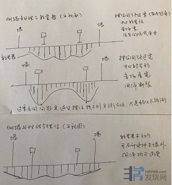

间距太窄456间距小,中间能量强、音场小,宽度约等于间距等特征,这是需要拉开的表现。这时候滑轨,记得不,挂吸音物用的,也可前后滑动。最好是小块的海棉,小地毯也行,用细绳挂上去,主要是第一反射点,增加,一点点拉开音箱、音场变宽了,19点甩箱外了,再增加,咋又回箱子里个呢。你加多了,这个时候你就接近临界点了。第二反射点可挂点吸音物,大概在座左右略前方侧墙,就是右箱在左墙的镜像连接墙的点。这个时候需要拉侧墙这位兄弟了,打谁?更细致的摆位,可能前后、间距、角度都要微调了。当然,依据吸音量,你可以把难看的海棉替换成羊毛挂毯,不带味的那种。折腾到这一步,也可以得过且过,停下侧墙的工作。
放皇帝位cd,宽了,间隔有了,但不均匀,正常。哪有一击即杀的。
爱折腾的,这轮摆位后,还会有中心能量淤积、中心虚或间距不太均匀。上第二轮,这时候,吸音物要小,因为你在另一个精度等级。也会出现加加加,加多了的过程,再进行一轮摆位。3。3米的房间宽度,九点可以基本等距(这和内倾角也有关系,内倾会加大12及89点之间距离,但处理吸音会弱化这影响。)不过记住那是条弧线,所以还有一个前后的问题,就是层次感。这个阶段建议放四重奏之类,别老敲木鱼。这个阶段多注意乐器之间的间隔。经过二轮,绝对宽度和乐器间隔会提高很多。也可以用交响、合唱可以去评估左中右能量的均匀。房间的面宽是珍贵的,尽可能去利用,虽然间距增加一点点,音场换来更多的宽度和能量均衡,能量均衡太重要,隐含着箱子隐形的意思。原来间距过大的,中间虚的情况,也会折腾中找的新的平衡点,也可能间距变小,兄弟,你原来的位置太开了。过开过窄都没问题,只是一个调整起点的问题,我喜欢从窄变宽调,前后从远离后墙往后推,只是个习惯问题。宽度本身就是短板,反射路径又短,并且两侧发声的一致性往往容易形成清晰的结像和精致的形体。在没有处理深度和层次的情况下,形体前后会有些扁,那是正常的现象,至少已经往前走了一大步。这个步骤没做好,还会出现一个现象,尤其是音箱间距小的时候,你会感觉屋顶像个球面,箱子两边低,中间高,夜莺cd里的鸟会掉下来。
也加个图吧,能量曲线不一定完全准确,大概意思吧
其实可以你可以做个试验,用一只箱子听,在与侧墙稍近的时候,人声有可能在是箱子的外侧唱的,说明什么,明明的单元发声的怎么会出现在箱子外呢?其实定位是直达声和反射(或漫射)共同构成的,这时候反射声大,从镜像位置的那个“箱子”能量就大,结像就拉到箱子外面的了。但这时候,低频部分有可能在箱子低音单元里(因为不同频率反射效率不一样,人的敏感都不一样),这种合成结像你觉得会立得住吗?内凹可以解决部分这种问题,但不是是万能的。
