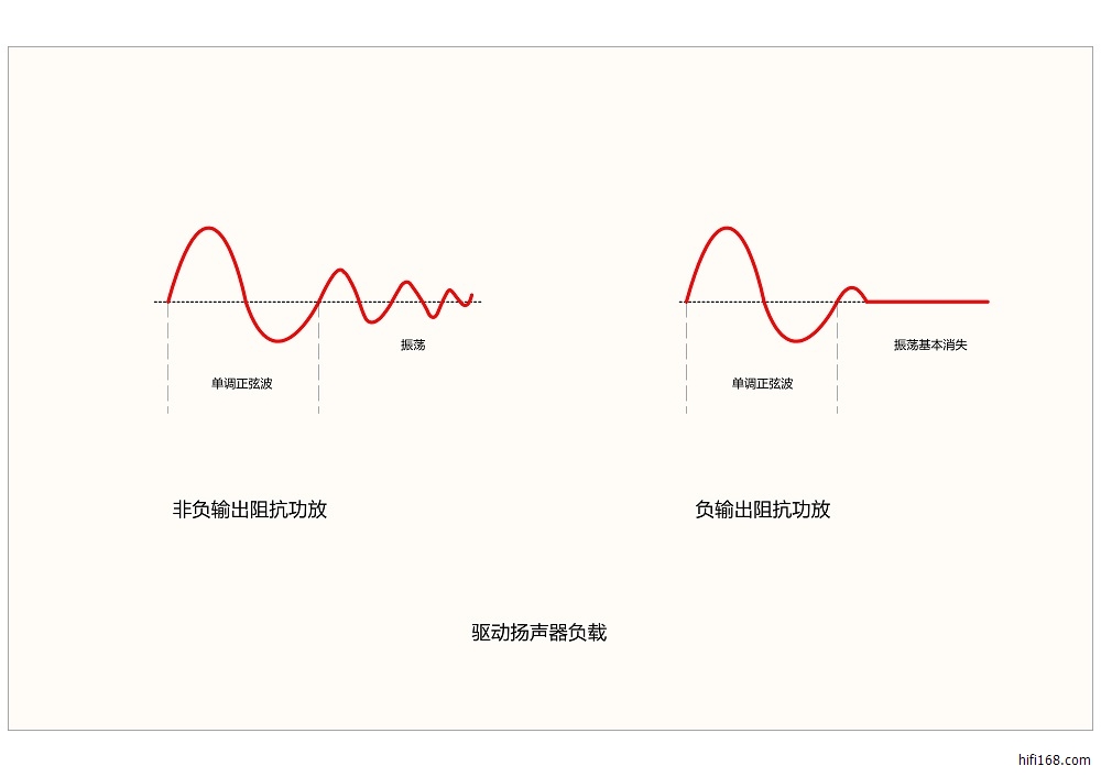

关于No.262的负输出阻抗
理想功率放大器的输出阻抗应该为零,或者,接近零。只有这样,功率放大器才可以输出更大的电流,系统获得更高的阻尼系数,负载得到更大的输出功率。
而事实上,让功率放大器的输出阻抗为零?这不可能!
然而,我们可以通过电路技术使功率放大器的输出阻抗呈负阻抗特性。实践证明,负输出阻抗功率放大器对扬声器的非线性失真和瞬态失真的改善非常有效,尤其在扬声器的谐振频率附近最为显著。
由图可见,使用非负输出阻抗功率放大器驱动扬声器时,当输出信号停止后,扬声器的纸盆运动不能马上停止,而是要经过一段振荡衰减才逐渐停下来,这会使得重放声音显得拖泥带水含糊不清。而使用负输出阻抗的功率放大器驱动扬声器时,由于系统阻尼系数高,扬声器的纸盆运动能做到令行禁止,听上去干净利落,清晰度大为提高。
No.262所使用的负输出阻抗技术为原创,非同以往所惯用的技术。这种技术能在很宽的频率范围内对功率放大器都起作用,而且不会对声音造成任何损伤,所有的影响都是正面的。目前,我们还沒有对这种技术命名。如果描述这种技术,它是这样的:一种动态的,实时的对功率放大器输出阻抗进行控制的技术。它可以使功率放大器在负载阻抗越低输出功率越大时、输出更低的阻抗。
