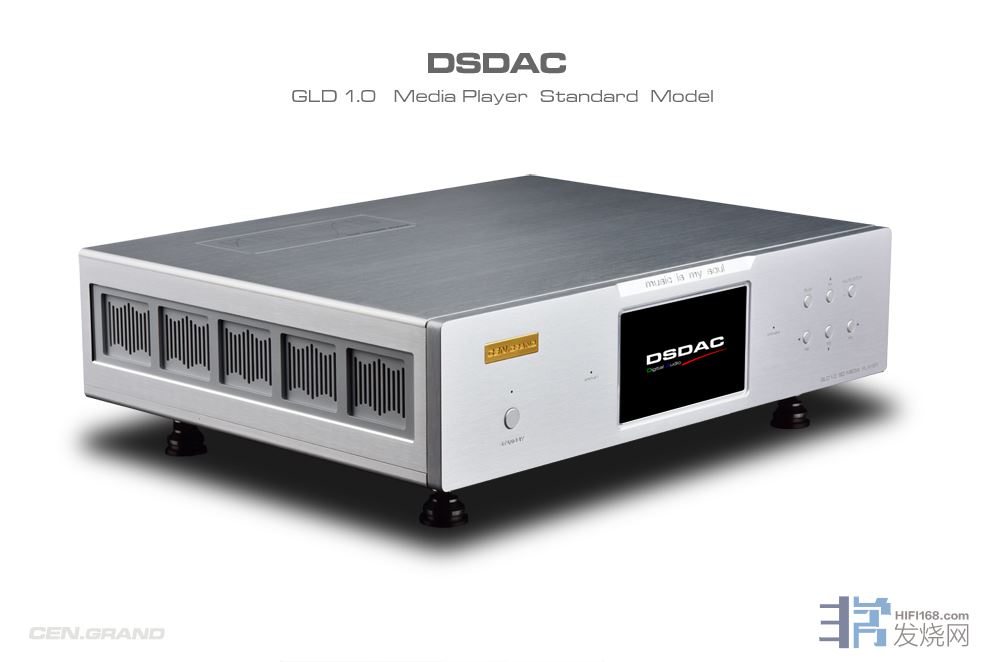

重磅主角领衔:GLD1.0同步数据播放器
   2023年GLD1.0的样机参加了4次展会。广州展两次,北京、香港各一次。由于仅仅是样机所以我们也没有做太多的宣传,仅说这是一款新型的“同步数据数字播放器”。如今瓜熟蒂落,一百多位世纪格雷的老用户已经成为GLD1.0的首批用家,反响热烈好评如潮,现在我们可以告诉大家:
改变播放器格局的、性能达到“天花板”级的、能将音乐文件数据100%输出而不出错不丢失的数字播放器,来了!
它就是世纪格雷 GLD1.0 同步数据数字播放器
最开始型号叫“GLS1.0”,后来改为GLD1.0,GLS留给带解码器的系列,预计明年5月推出。GLD1.0是数字转盘, GLS1.0将是GLD1.0 与 DSDAC1.0豪华版的合体。
现在该介绍一下GLD1.0令人兴奋的亮点。对于hifi发烧友来说,GLD1.0应该就是“刚需”,因为它能够将你的音乐文件数据100%完全送出,不出错不丢包,对于数播来说,这就是性能的极限,因为不可能再有更多的性能追求。
为什么GLD1.0能做到这一点?这是因为GLD1.0没有采用常规的USB音频协议进行内部数据传送,而是使用了PCIe协议进行内部传输,并使用自主研发的POW(parting of the way 分道扬镳 )数据时钟分离传输协议进行外部高精度传输。
目前绝大多数数字播放器均采用传统的USB音频协议将数据从主控芯片中送出或者将数据传送到解码器。虽然一些数播上有同轴光纤等SPDIF常规接口,但音频数据是通过USB音频协议从主控芯片中输出的。 USB音频协议是一个允许数据错误的协议,而PCIe是不允许数据出错的协议。正是这个允许数据错误的USB音频协议让数字播放器的性能上限被限制,多年以来 “数播比不过CD” 的传说就是因为这个原因而产生的。
如今GLD1.0来了,这个传说终于可以停止了。
为什么USB音频协议不完美还会成为主流?其实就两个原因:一是结构简单,二是价格便宜。而PCIe同步传输就复杂多了,不利于规模化生产。
有人会问:PCIe又不是什么新技术,2007年PCIe声卡就出现了。关于这点,我们会在后续的公众号文章中详细论述,现在只告诉大家,GLD1.0只是用了PCIe这个协议及接口,围绕着这个协议和接口,GLD1.0做了很多开创性的设计,首先它的时钟架构非常复杂,才能使异步的PCIe跑出了同步的状态,其次POW协议使用光纤传输数据,BNC同轴传输时钟,到了接收端再还原成I2S给解码器。这种传输方式可以轻易传送8声道的数据和时钟。
超高的带宽用于音频数据传输,这个确实厉害了!
作为数播放就绕不开网络播放。GLD1.0不仅本地播放的性能是“天花板”,网络播放功能也同样出色。这里必须要提Roon。Roon是当今流媒体领域绕不过去的的一座大山,GLD1.0对Roon的支持非常丝滑,几位玩roon的资深玩家用户评价说:GLD1.0是玩Roon的利器
一直以来Roon都被诟病:功能强大但音质不佳,可是在GLD1.0上Roon却表现出了与任何播放平台没有区别的突出音质。因为GLD1.0为Roon提供了一条完全有别于普通播放器的数据传送路径,对于Roon来说,它只要把数据读出来就算完成任务,剩下的事情交给GLD1.0的数字系统去做。不仅仅是Roon,GLD1.0上其他播放器都是这样的工作模式,只管读取数据不管传输,所以,GLD1.0上只要能运行的播放器软件理论上都能具有相同的性能。
Roon的音质不再是瓶颈,这对于玩Roon的用户来说,这应该是一个令人激动的消息!当然最令人激动的还是因为:
“ 终于能听到音频文件真正的声音了 ”
关于GLD1.0有很多话题,本文只作为一个GLD1.0正式上市的新闻报道,有关GLD1.0的详细信息后续会有多篇公众号发布,会有技术详解,用户体验等相关内容,敬请关注。

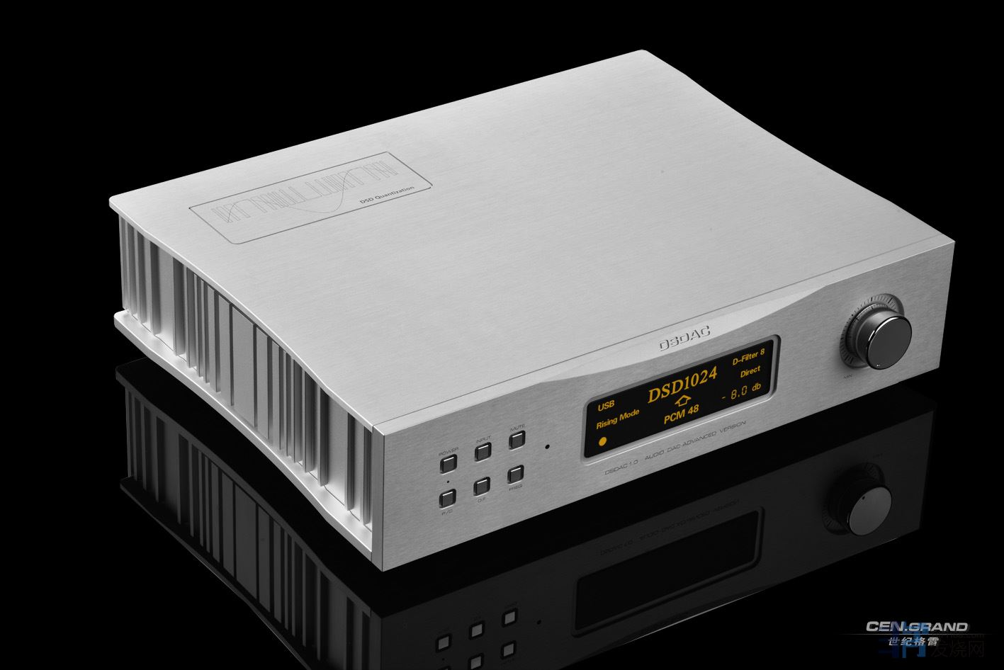

主角之二:蜚声海内外的DSDAC1.0豪华版,世纪格雷在国际hifi市场的一面旗帜
面市五年了,时间是检验hifi的唯一标准,DSDAC1.0不仅没有被遗忘,反而成了世纪格雷在海外hifi市场的名片,各种评测都给予了很高的评价,Head-Fi上有持续数年的讨论帖,一款中国制造的高端hifi产品之星冉冉升起。
关于DSDAC1.0已经有太多的资讯,这里我们仅仅说一下它的时钟技术吧。
从音频解码器诞生的那一天开始,时钟运用技术就成了产品设计师锲而不舍的追求。时钟的重要性无异于一支乐队的指挥,近30年来诞生过很多优秀的音频解码设备,无一不是在时钟技术上下足功夫的,甚至不惜用上一**立设备作为外置时钟,它们高昂的价格代表着不凡的出身和名门血统,那它们是否就代表了时钟技术的最佳应用模式呢?答案是否定的!
那有没有可能存在一种硬件成本更低但技术应用更为先进合理的方法呢?当原有技术应用走到瓶颈阶段,唯有新技术才是突破瓶颈的利器!
我们来剖析一下DSDAC的时钟结构,DSDAC1.0的时钟架构与常规的解码器不一样的地方在于:
DSDAC解码------- 将飞秒级的时钟直接作为位时钟BCK不经过任何多余的环节直接进入数模转换的移位寄存器,直接参与DA转换过程;
其它解码器------ 将飞秒晶振固定频率的时钟,经过一个分频器后得到位时钟BCK后再送入数模转换的移位寄存器,由于经过分频后会增加抖动,分频后得到的位时钟BCK不一定还具备飞秒级性能。如果用
专业的时钟芯片进行分频还好一些,增加的抖动不大,有可能还在飞秒范围内,如果是用其他芯片比如FPGA来分频,得到的位时钟BCK早已远远离开飞秒的范围了。
外接时钟在一定意义上是种奢侈的浪费,因为外接时钟提供的是系统时钟MCLK,进入解码器后还需要进行分频处理才能得到位时钟BCK。外接时钟信号MCLK经过同轴传输线会带来不确定的干扰,前后端口的阻抗匹配也会带来负面影响,导致MCLK时钟性能已经降低,再经过解码器内的FPGA分频器分频,脆弱的时钟信号也许已经变得面目全非,实际加载在模数转换的移位寄存器上的BCK时钟,已经不再具备那个优秀的外接MCLK时钟的优异性能。所以我们说即使用上高昂的外部独立设备作为外接时钟,也不是时钟技术的最佳应用模式!

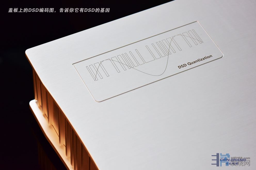

DSDAC除了具备直接使用位时钟的技术外,还有时钟阻断这个意义重大的创新思路,抛弃前端时钟信号,在解码的模数转换环节直接使用本地生成的飞秒BCK位时钟。
DSDAC的时钟架构具备最先进的理念,是一种开创性的尝试;DSDAC1.0表现出很高的分析力与细节还原能力,从价格方面看具备越大级挑战的能力,独特的时钟系统功不可没,我们对时钟技术的探索获得了现实意义上的成功。

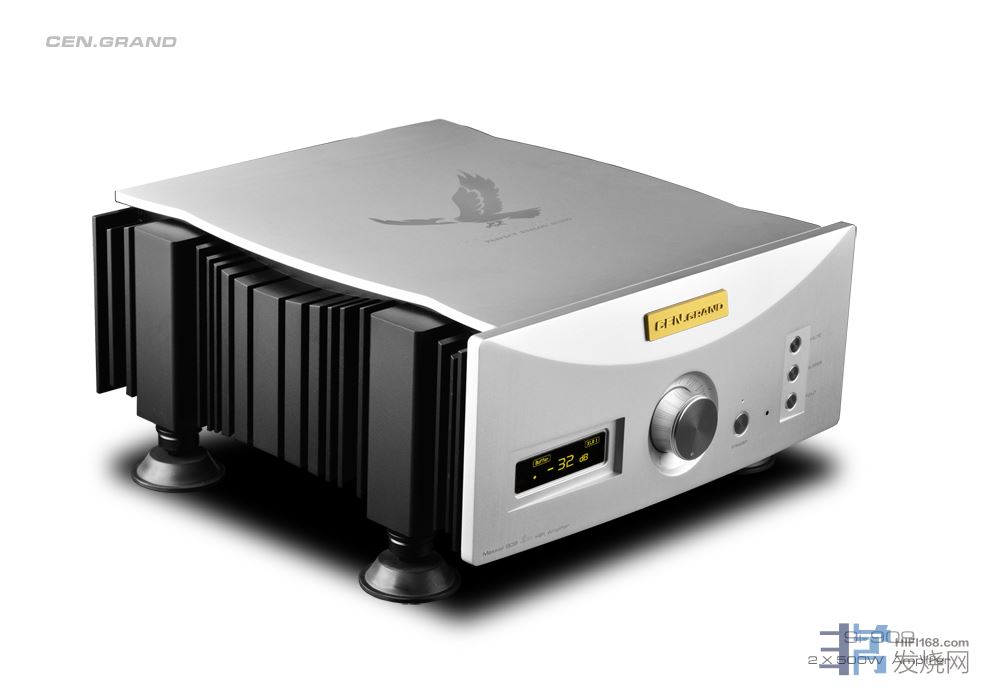

Maxwell 909全平衡立体声功放为高偏流甲乙类设计,功率为500W*2(8欧),是前后分体式单声道后级9i-938/958技术下移设计的又一款动力强劲、音乐表现力杰出的优秀放大器。运用了世纪格雷独创的“线性平衡”电路拓补结构,赋予了声音鲜活灵动、感人至深的魅力。

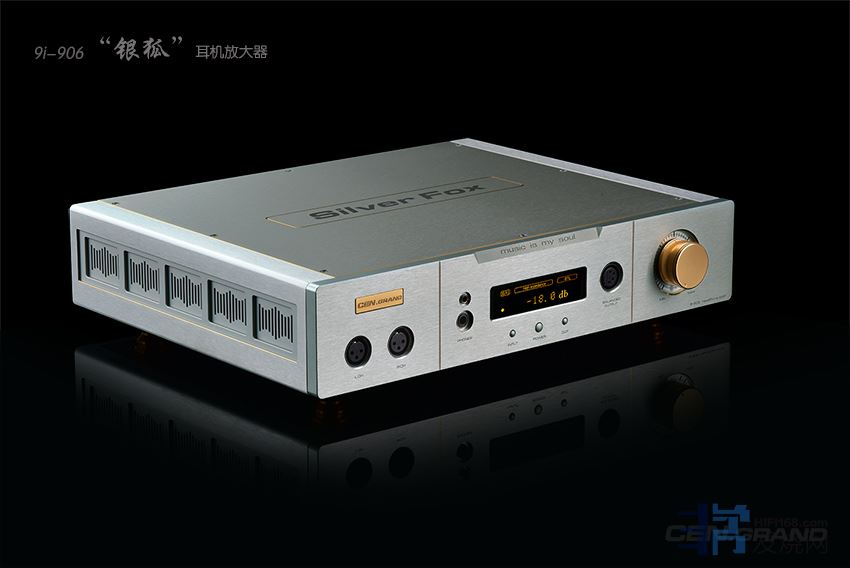

9i-906银狐纯耳放
