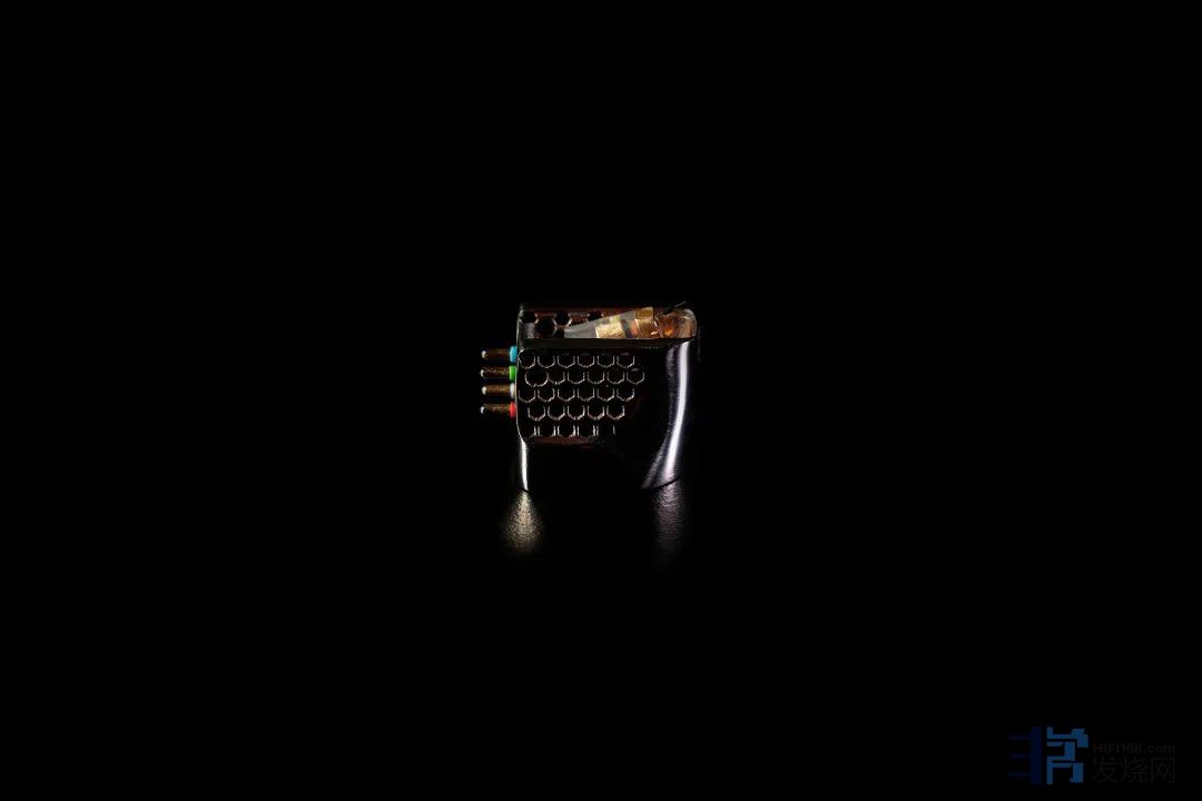

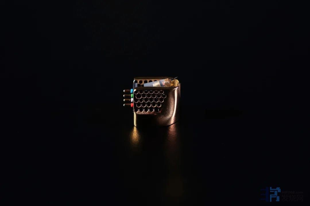

Wilson Benesch金驰在唱头设计方面可以追溯到公司产品开发的第一个十年。在此期间,金驰设计并开发了一系列应用创新材料科技的唱头。全新的TESSELLATE Ti系列唱头利用了最先进的材料和制造技术,包括碳纤维、钛合金的应用和尖端的SLS选择性激光烧结科技(SLS)。

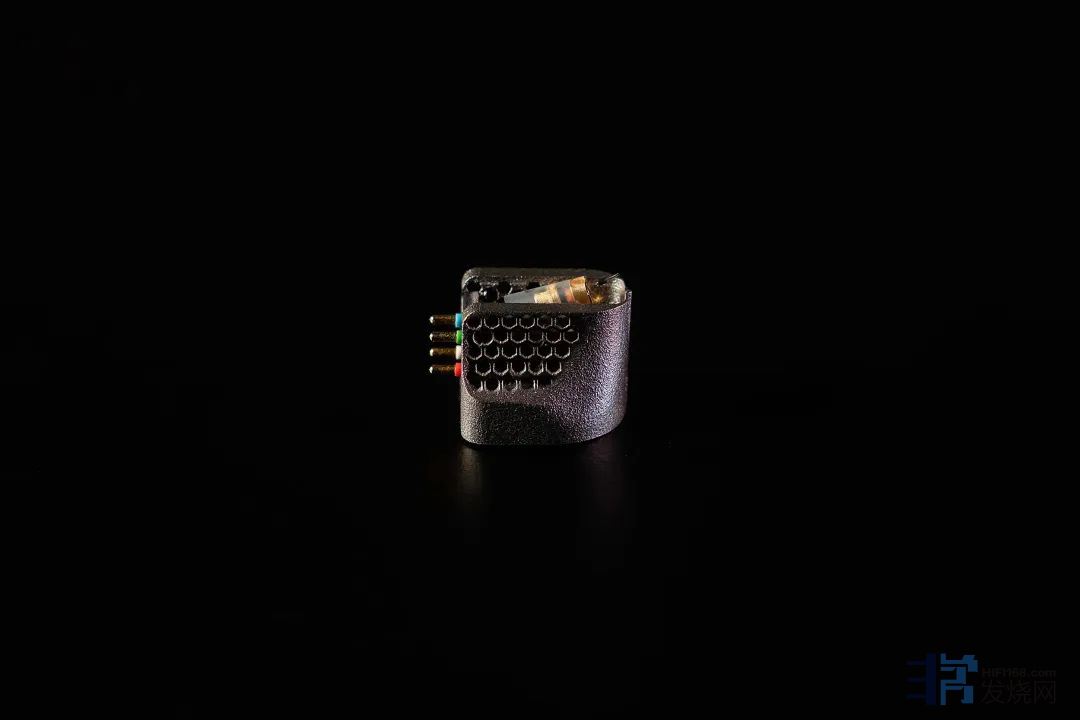

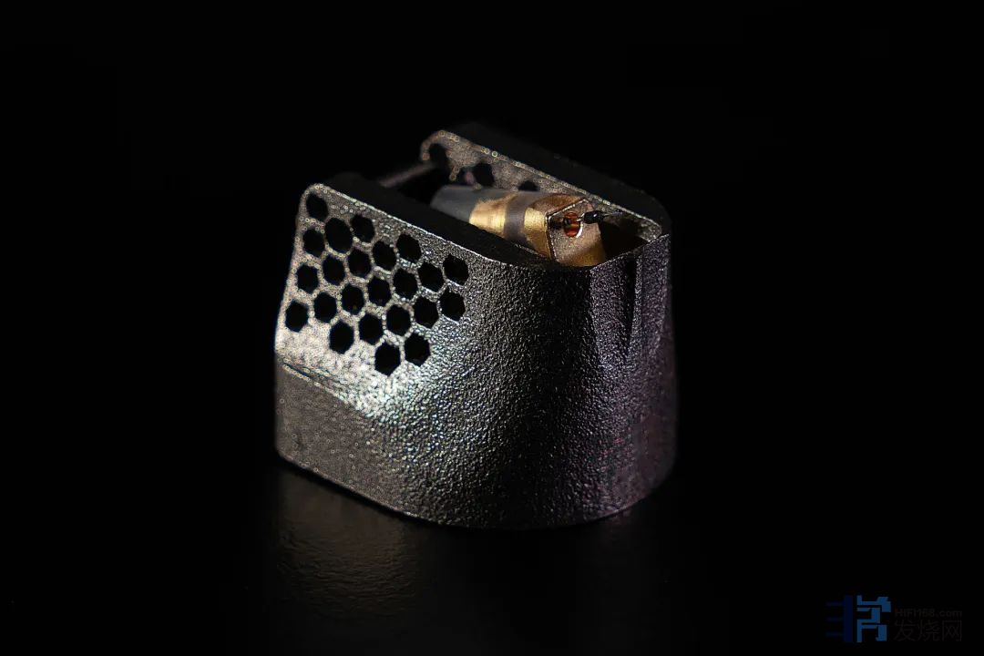

钛合金壳体
在为唱头壳体选择材料时,最佳材料特性是兼顾轻量和高刚性。在这方面,钛合金具有独一无二的优势。然而,材料的选择只是起点,结构和制造难度同样是巨大的挑战。在TESSELLATE Ti系列唱头中,金驰利用最新的选择性激光烧结科技(SLS)制造了一种前所未有的唱头壳体。选择性激光烧结是一种增材制造技术,它使用高功率激光烧结粉末钛合金,逐层形成复杂的三维组件。
TESSELLATE Ti唱头采用半开放式架构,这一设计得益于金驰一直以来对于唱头的广泛研究和开发。通过一系列的仿生计算和测试,金驰在唱头壳体上大量应用曲面几何。这些曲面半开放的设计能够有效的减少唱头在拾取中带来的能量传递,从而最大限度地减少了麦克风效应。材料的轻量化和高刚性结合几何设计的阻尼特性,使其成为了完美的唱头壳体。
首款碳纤维混合唱针
TESSELLATE Ti唱头是世界上第一个引入混合唱针设计的唱头。自1989年成立以来,金驰率先在许多产品中应用碳纤维,金驰也是高端音频行业碳纤维科技的领导者。在此基础上,TESSELLATE Ti唱头中的唱针首次应用了单向(UD)碳纤维材料。这项创新技术将先进唱针的优势与UD碳纤维的阻尼优势相结合,通过减少唱针的共振来提高循迹性能。

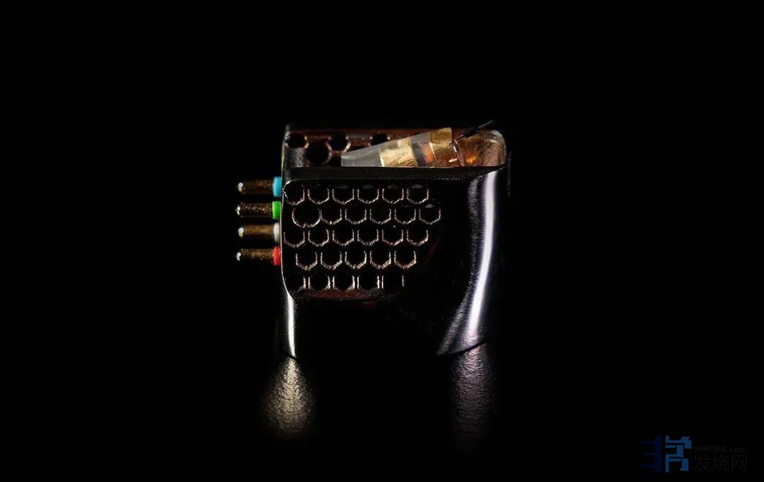

UD碳纤维几乎不增加额外的重量,金驰将其置于唱针中间的偏置位,能够提供显著的额外刚性和阻尼。凭借这种混合唱针科技,金驰将其搭配硼、蓝宝石和钻石,TESSELLATE Ti唱头系列提供了三款不同规格的产品,并且可以定制三种外观,可以满足不同的喜好和系统要求。
