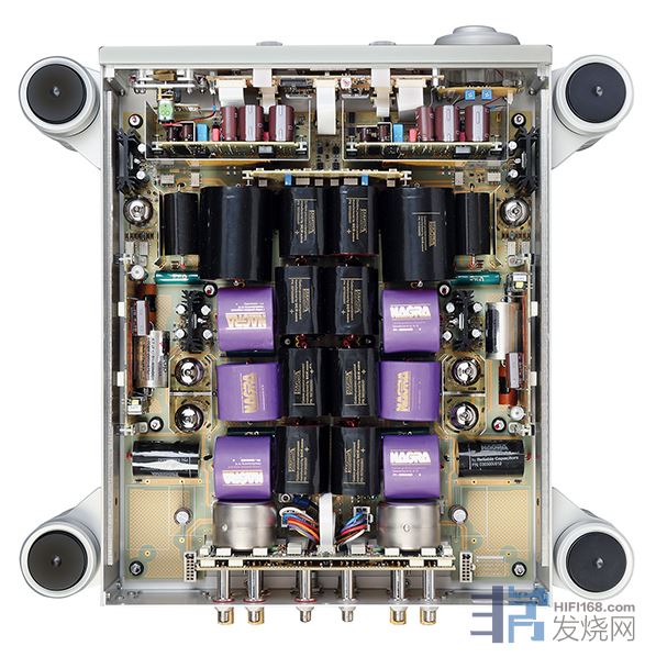

上图:双单声道布局具有输入负载和MC变压器,在EQ电路中有四只EF806S五极电子管。高压电源单元旁路、级间耦合和输出耦合采用定制的[黑色/紫色]SCR电容。两个E88CC三极管构成最终的+6dB/0dB/-6dB增益和输出级

内部装有六个电子管——EQ部分采用四个 EF806S-Gold 五极管,增益模块则使用两个 E88CC/6922 三极管,可实现±6 分贝的增益。电路采用双单声道设计,纯甲类工作方式。对于唱头放大功能,HD Phono采用了新一代定制输入变压器,其血统可追溯至最初的 VPS 变压器,而 VPS 变压器又是基于 Nagra IV-S 磁带录音机的麦克风输入变压器。这传承可谓源远流长!在 Nagra 的历史中,HD Phono 的变压器属于第四代设计,可提供 26 分贝的增益。该手工绕制的变压器铁芯采用钴制成,并经过数周的低温处理以提升性能。

上图:唱头放大器(上部)具有 MM 和 2x MC RCA 输入,每个输入都有一个接地柱,以及 RCA 线路输出。电源(下部)通过一个 9 针 LEMO 插座(左)为 HDPhono 的模拟(电子管)电路供电,通过一个 7 针连接器(右)为数字(逻辑)电路供电。
