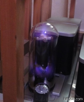

在淘宝购买845电子管一对,收到的时候,一只灯丝不亮,因为没有电子管用,全套音响设备停用,急于设备能正常工作,嫌麻烦,只寄回一只,卖家重新发了一只,是好的,确认收货了。
收到的这只电子管,使用不到200小时后坏了,灯丝亮,无输出。使用参数是认真检查过的,目前使用原来淘汰的845电子管,没有发现异常。
上一对845电子管,2006年7月12日配对的,用到了2011年底才坏。

正常使用时坏得那只,对方承认换,但邮寄回两只,其中一只是好的,灯丝运输坏了,对方拒绝给2只,只给一只,而一只是无法使用的。
购买845电子管3次了,前面两次没有发生过灯丝断的情况,也没有发生过用200小时就坏,是不是说明这次购进的845,本来就存在质量问题?
2007年8月购进一对845电子管,2011年底坏的。

以前购买的电子管,灯丝并没有坏,上次购买的845,用了5年多,去年底寿终正寝,这是在摩机前。
现在用的是以前淘汰的845,上机测试没有问题,说明是这次购进的845存在问题。
前级在用在大盾GZ34两只、amperex7308两星两只、大盾E88CC两只,也使用数年了,没有发现有问题。
