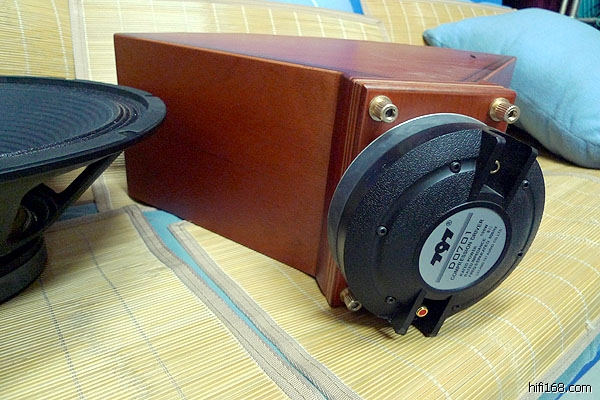

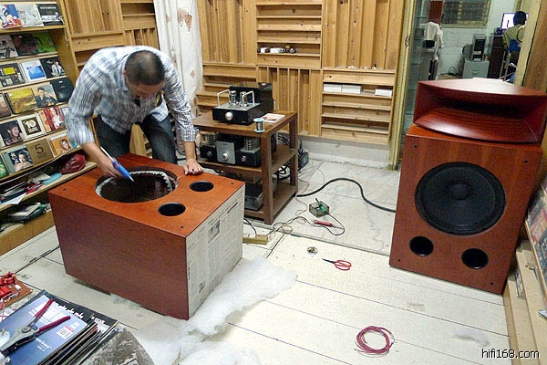

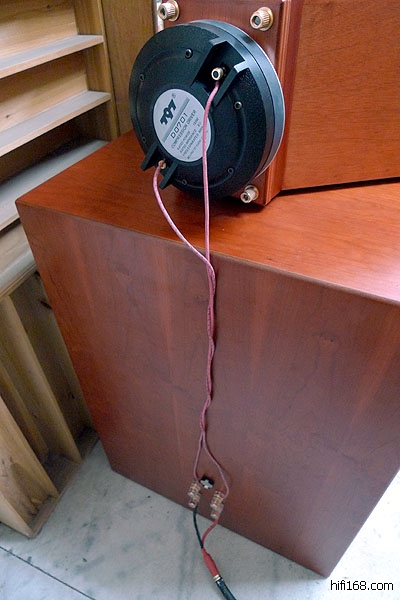

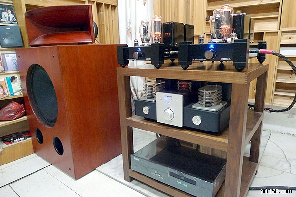

A15搞好后吸引了无数烧客上门,节前只能将就着听,分频器和线都没有到位,拖在箱外。节后有点空就彻底的整理下,发几张安装图养养眼。

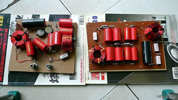

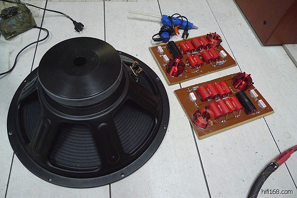

做好箱分频器设计制作是重头,左边是调试时的分频器,右边是刚整理好的,看看用料和手法,标准的发烧搭棚,特别是用了电容偏置补偿后,效果出奇的好。

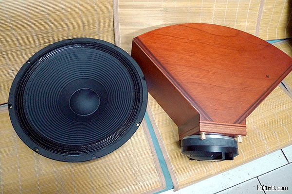

惠威15寸纸盆布边喇叭,灵敏度高,功率适中,非常适合做号角箱,音色纯正,低频干净有力度。
(197.21 K)
2008/10/6 10:58:30
797专业高音头是国货中佼佼者,功率100w,110DB的灵敏度,高频能量足分析力好,不比那些高价的洋玩艺差。

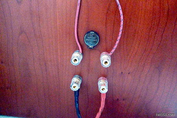

整理好的分频器,电池没有了?

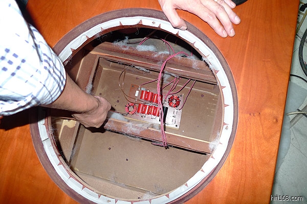

做箱体是最费神的事,一般音箱厂不会做,只能委托专业厂加工
低频箱用5公分厚多层板,坚实厚重,两人抬都很吃力,木制号角采用进口多层板制作,强度好不易变形,开口弧度是精确按驱动头特性进行修正,尽量保证频响的平顺延伸。箱内线采用西电古董线,通透柔和,降火气,速度慢些,非常适合大口径号角箱使用。

分频器加电后,消除号角尖、冲的毛病,减少失真,提高柔顺细腻度,增加高频的延伸,不需要再用超高喇叭来弥补高频不足。
(202.18 K)
2008/10/6 11:07:38
A15灵敏度高,很适合胆机推,300B、845、805单端机都试过,宽松舒畅,耐听性好,如果用推挽或石机推音质明显差。现在用美星MC3008A后级,新德克VP2直热管前级,度高海阔天空CD机,整套声音很真实:空灵、平和、鲜活、解析力高、强弱与动态对比明显,从容大气、细节丰富、音色圆润柔美,小居室使用并不感觉太大,旋律感音乐味非常棒,效果远远好过小口径箱。
