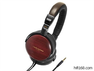

今日入手铁三角esw9,请问各位大侠,此耳机抗阻不大,直接在电脑上听APE格式的音乐还可以,但是听大动态的要查些,本人想上欧博20放大器,不知对此耳机音色有多大提高,是否是画蛇添足。
耳机类型
有线动圈耳机
耳机佩戴方式
头戴护耳式
单元直径
42mm
频响范围
5Hz-35kHz
最大功率
1000mW
阻抗
42欧姆
灵敏度
103dB
插头
3.5mm镀金直型插头

听APE?呵,那有点浪费了这个耳机了...

加耳放效果会提供较明显!

弄一个OP的耳放就可以了 有声卡码? 先弄个声卡吧

找张好点的声卡直推就OK了!这耳机不难推的!还有就是老铁的东西本来就不是为大动态而设的,特别是这类木头耳机!人声和弦乐才是它的强项

以前玩过铁三角w1000感觉听女声比较妖~(和AKG KK比较)
要提高加耳放吧~
