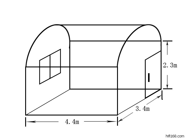

近日搬了房子,房间造型有点怪(如图),请问大家,这种房间音箱如何摆位好?
我的器材是
CD:tascam450
功放:SUMO
0630 athena II+SUMO 0330 polaris lll
音箱:JBL 4425

如果你的是JBL 4425,推荐箱放在窗口旁边,有4米的距离才刚刚购

短边靠窗摆放是不是好些?楼主可以试试,先听听雨果发烧一里的频率测试信号,看看低频如何

怎么有点象过渡安置房
建议将喇叭放在窗口两边

如果是放在窗户两边的话,音箱贴墙会不会造成低音发浑?
