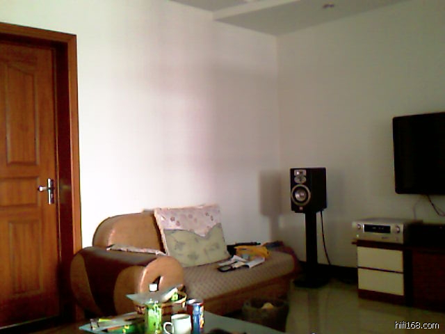

本人是新手,去年年底买的音箱和功放,听音乐时感觉低频全在2个前置音箱的外侧,
甚至在房间里都感觉到很强劲的低频,但在正常视听位置上感觉低频很薄,不知道是
什么缘故,请各位前辈指导一下,不吝赐教啊!
多次检查功放和音箱的正负极没有接反,不指到是不是摆位的问题。音箱是那种低音反射式的。

上个图 手机拍的 不怎么清楚

两音箱靠近点,离墙开点。

驻波,想办法搞到没

反射式低音离墙远了不是低频效果更不好么

摆位不恰当调整位置。

奇怪
怎么不见皇帝位的沙发?

似乎低频被沙发吸掉了,试试4楼的方法吧!
