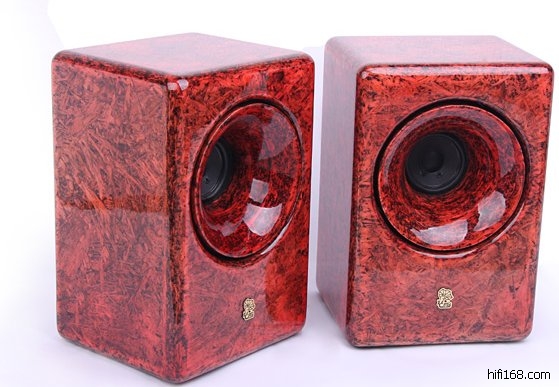

欧松板
箱体开孔
欧松板箱体胚子+内部迷宫
打磨
再上黑色漆,再打磨平,露出花纹+内部封闭处理
欧松原木号角半成品(原色)+镀银喇叭线
原色的音箱版本在刷一遍亮光漆,箱体装上喇叭就大功告成了(FOUNTEK 88EX全频单元)!但我这个钢琴红版本的还不算完!
再上红色漆,再打磨,再做三遍亮光漆
成品完工
另一个角度
洞房花烛
就这样经过前后半年多的时间,拉郎配终于有了修成正果的这一天。来来去去的联系,从第一版的号角外镶导向孔式迷宫,到现在第三版的号角内镶全封闭迷宫(低频更好),材质从一般的隔板到现在的欧松板,一般的铜线到现在的全银线。这么贵重的聘礼我还真的是有点受宠若惊了,我的“闺女”真值得这么的礼遇吗?一切还要安等洞房花烛那一刹,自有评说!
月好风高的傍晚,接好电脑音源M-audio ap2496 +阿胆的大盾EL84 M1(这个坛子里大家都熟悉了)+西电三线(这个迟早要换的,他们俩吃不了太多荤);操办婚礼的时刻到了(已接到家里通知,上午十时三刻,新郎和新娘已安然迎进家门)!
不要放这一张,哎哟,《豪驾魅音-蔡琴 MP3》响起,放就放了吧!
听了一会,老妈开始唠叨了“怎么这么荤,声场这么厚,所有的声音都像被推土机压出来的,蔡琴的磁性、温暖、婉转、还带有些诱惑力哪里去了”。
不是要你别放这一张吗?你又不听,不是跟你说过吗?号角是有压迫感地,另外阿胆那几个灯泡也是吓唬人用地,整一台比石头软一点的硬家伙。不要在折磨他们两个了,新婚是需要一段不长不短的磨合期的,现阶段还是来一点适合他们俩味道的吧,过半把月,老妈你再来发号司令不迟!
好吧,好吧,现在暂时就听你的,放这一张!《央金瑪-朱哲琴》
看来我老妈还是不肯放过这小夫妻俩口哟,但我心里还是暗暗有尺度的,通过我对M1风格(监听)的了解,以及对LYW做号角实力的信心。好,天唱就天唱!
恩恩恩~~这还像那么回事!老妈这回满意了!
我也借以时机给老妈灌输一点声学知识:
音箱的号角指向性把朱哲琴的高音发挥的直观云霄进而也没有强扭造作的尖(这有赖号角指向性修补了全频喇叭先天的高频段失真以及LYW扎实的号角制造工艺);
音箱的全封闭式迷宫把背景的回响也衬托的弹性十足,但也不抢风头(全封闭迷宫加深了全频的下潜力和控制力,导向孔式的迷宫在控制力这一方面是望其项背的);
优雅的喇叭也把朱哲琴唱声甜美的韵味发挥的有模有样,声像结实准确;另外全频喇叭先天的平滑流畅在这里也给朱哲琴增分不少!
洞房花烛暂时就到这里,恩,不错,再有一点时间,稍许再调教一下,就应该带着这小两口子出门给亲戚朋友请安,见礼了!相信那应该又是一个为我添光的美事!(未完待续之请安—见礼篇
