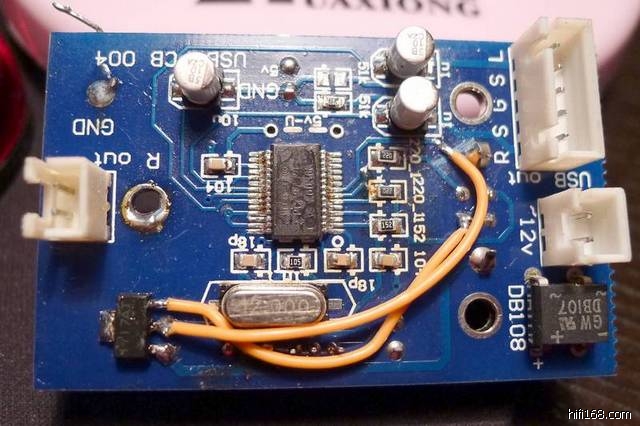

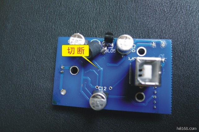

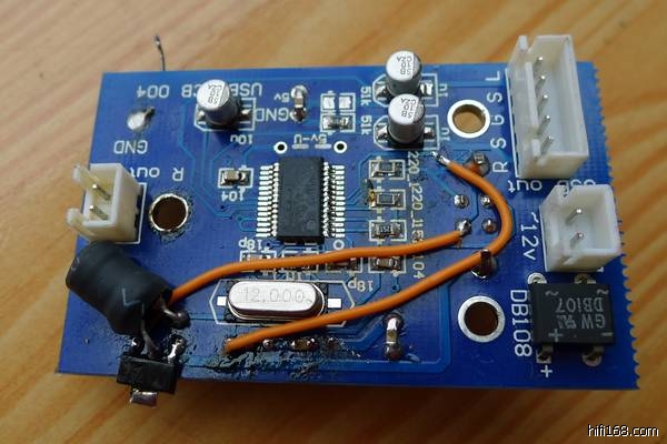

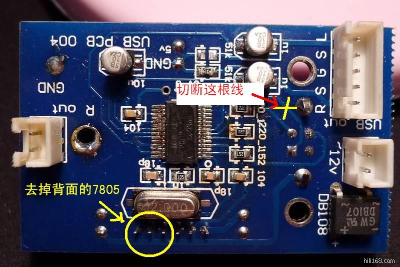

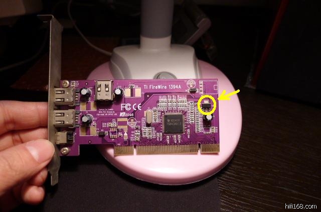

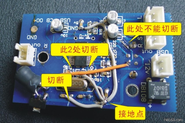

昨天,改了s5 的dac板电源。的确如阿胆所讲,声音更清晰了。希望阿胆继续挖掘s5的潜力。把方案共享给传神用户。下图是最简单的改发。去掉一颗7805.切断pcb上的一根线(根据阿胆的建议,这根线不能切)。焊上2根线。
然后焊上3.3v 稳压IC和连线。
下面一张图加了电感是进阶改法。

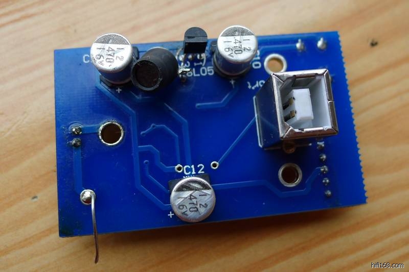

5v端也加了电感
3.3v用1117-3.3稳压IC。取自不用的电脑板卡。
希望阿胆和大家指教。

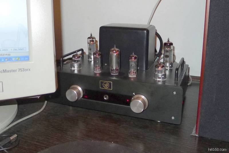

秀一下我的S5.作桌面hifi非常好。
下面是地线的改法要,尽可能1点接地

那对10u电容的确一般。但是目前是想不到用什么代替。
还要我AB对比过加电感和不加。基本上听不出来。

没有改变电压,只是改了供电方式,把2702解码芯片的数字电源由以前得胆机供电改为由usb的5v供电。
对,独立供电,芯片数字部分用USB5V稳压到3.3供电,而模拟部分还是由原来的稳压5V供电,如果再处理一下两者的地线关系,那么出来的声音是不可以想象的!
