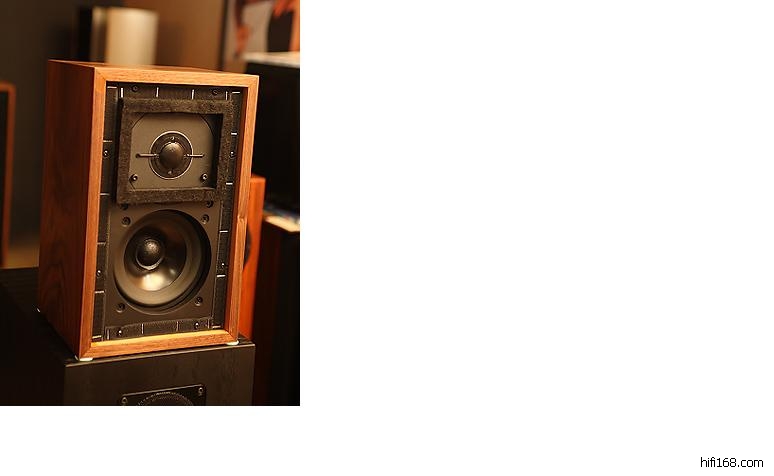

什麼是傳奇?我覺得BBC LS3/5A喇叭便是個活生生的傳奇。很多年前我還不太清楚LS3/5A的來歷時,我記得我身邊的朋友除了爭相收藏它之外,還想盡各種方法,要把LS3/5A最好的聲音榨出來,像是專門訂做11歐姆甚至15歐姆輸出的管機,或是用瓦數高達數百瓦的晶體機去對付,所花費的金錢與功夫早就數倍於LS3/5A本身的價值了,但他們仍然樂此不疲,雖然當時我很難體會當中的樂趣在哪兒,但我相信只有傳奇機種,才有這樣的魔力讓人廢寢忘食。如今多年已過,LS3/5A的熱潮未曾消退,我也來到位在台北市八德路的鐵道音響,聽聽目前炙手可熱的尊品版復刻LS3/5A,會為它的傳奇事蹟下什麼樣的註解。
可與正牌LS3/5A比擬
鐵道音響老闆吳先生本身也是LS3/5A的愛用者,這麼多年來在他經營唱片行與音響店的歷程中,聽過為數頗多的LS3/5A,各個廠牌,包括15歐姆與11歐姆的都有,目前在他店裡也收藏了一對Harbeth LS3/5A。據他表示,在聽過尊品版復刻LS3/5A後,雖然尊品版的音箱部分是後來找材料100%擬真復刻製作,單體與分音器才是當年KEF的NOS品(庫存全新品),但組合出來的復刻LS3/5A聲音與真品極為接近,幾乎可以說是正牌LS3/5A了,況且當年LS3/5A的版本不下10種,每一種都有些許聲音上的差異,而尊品版的差異完全都在容許的範圍內,因此他認為,尊品版的出現,可說是音響迷收藏LS3/5A的大好機會之一。
專為鑑聽人聲而設計
吳先生告訴我,尊品版LS3/5A後面的金黃色銘板上有載明,他們的單體與分音器是KEF在1992至1995年的製品。說到元件的生產,我想應該先來瞭解一下BBC LS3/5A的來龍去脈。
一般資深音響迷大概都知道,LS3/5A的誕生是因為BBC英國國家廣播公司的外勤單位需要一個輕便好帶的小型鑑聽喇叭,因此提出需求而付諸設計。當時的時間是1970年初期,BBC的研發部門設計出這款喇叭,型號定為LS3/5A,至於生產工作便交給Rogers這家公司負責,並於1974年正式投產,展開一段長達二十多年的傳奇生涯,直到1998年才停產。由此可知,LS3/5A最初並不是因為商業考量或家庭使用而推出,完全是BBC為了方便在錄音室以外的地方錄音,而且是專門用來在近距離鑑聽人聲而設計,沒想到厚實的中頻表現廣受發燒友與音樂迷的歡迎,竟然變成商業上的大成功,這恐怕是BBC當初所始料未及的吧!
來自KEF全新庫存元件
一開始因為Rogers與BBC的關係密切,因此成了最早開始生產LS3/5A的公司,後來陸續又有其他廠家獲得BBC的認可,也開始量產LS3/5A,只是有些生產的時間長,有些時間短,前前後後大約有10個品牌獲得BBC認證,當中Rogers是生產時間最長,產量最多的,也因此LS3/5A除了Rogers外,也有發燒友所熟知的Harbeth、Spendor與KEF等品牌。
不過,上述所說的這些公司與其說是生產,倒不如說比較像是組裝,因為他們使用的單體與分音器通通來自同一家公司,而且自始至終都是由這家公司生產,那就是KEF。單體可說是喇叭的靈魂,LS3/5A所用的單體是KEF生產的B110低音與T27高音,一直到1998年KEF才停止生產B110,同時也就宣告LS3/5A停產。
目前KEF官方網站還有一些關於B110、T27及LS3/5A的文章,上頭說LS3/5A前後一共生產了10萬支(是單支,而不是對,因為KEF產的是單體),當中以Rogers最多,超過8萬支,其次為Spendor與Harbeth,而KEF卻是所有品牌中最晚拿到BBC許可的廠家,它直到1993年才正式出產真正是KEF版的LS3/5A,數量大約是4千支。從時間上來推估,尊品版LS3/5A的單體與分音器得自KEF從1992年至1995年的製品,的確很有可能是當年KEF版所用的庫存元件。
中性的鑑聽性格
說實在的,LS3/5A的名號太過響亮,也太多人爭相收藏,因此從停產之後就出過不少復刻版,但來源不一而足,聲音各有千秋,是否真能還原傳奇之聲,恐怕有賴發燒友自己做判斷。鐵道音響吳老闆是LS3/5A的資深用家,店裡那對Harbeth LS3/5A擁有十多年了,不知道有多少次客人要向他買,他都婉拒,因為這永遠聽不厭煩的東西要是賣掉了,恐怕不容易再買到,所以再熟的客人他都不賣。過去到現在,他說他也聽過不少復刻版的產品,但從來沒有一個讓他起心動念想要放在店裡賣,直到尊品版的出現。
據吳老闆表示,每一家LS3/5A雖然都有經過BBC的生產許可,但聲音還是各具特色,有的比較適合聽鋼琴,有的比較適合播弦樂,有的偏豔麗,有的較中性,他認為,KEF版,也就是尊品版的鑑聽性格更鮮明,具有中性的特質,雖然和店裡的Harbeth不太相同,但一聽便錯不了,的確是正牌LS3/5A之聲,就此決定要在店裡賣。
魂牽夢縈的美聲

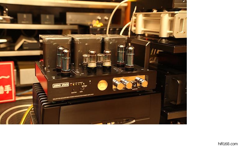

為了伺候LS3/5A,吳老闆在店裡準備了Audio Space Galaxy 34真空管綜合擴大機,每聲道使用2支EL34功率管,三極接法可推挽輸出16瓦功率,超線性接法則為32瓦。透過尊品版LS3/5A,我再度聽到這個不知讓多少發燒友魂牽夢縈的聲音。音樂線條十分浮凸,猶如躍然紙上的書法,一點一劃都透著力度。略帶濃郁滋味的音色,甜美滑順的光澤,讓人毫無壓力的聆聽。聲音顆粒有著非常好的密度,質量也非常沈著,或許不是靈動鮮活,確有十足的人味。這就是讓吳老闆聽了十幾年不厭煩,而且還打算一輩子聽下去的聲音,如果你也想品嚐,不妨走趟鐵道音響吧!

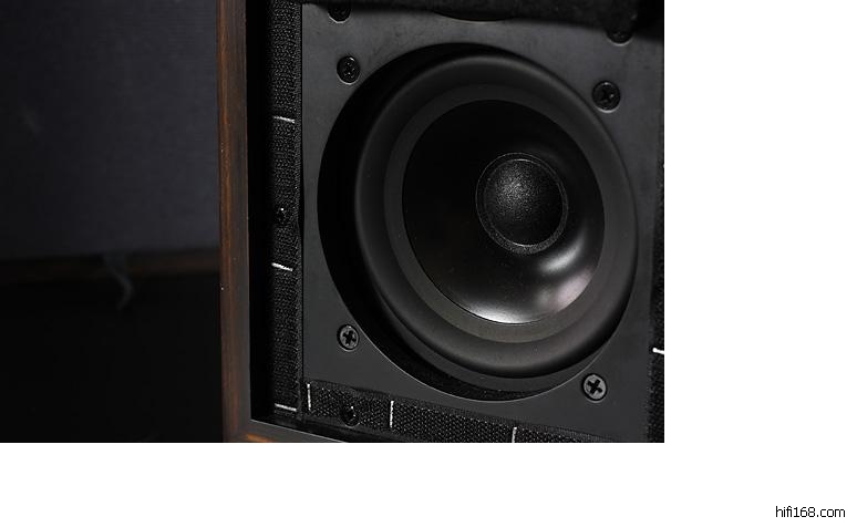

「復刻」經典方法很多,大多數人都是找來本尊,一一拆解,照本宣科搜羅零件,也就是想辦法「依樣畫葫蘆」。但尊品不完全是在搞復刻,而是找到真正的老KEF材料,包括單體與分音器全都是NOS原版,而復刻之處僅有箱體,所以我也不知道怎麼為這一對「全新」的LS 3/5A定義。它是全新製作的LS 3/5A,用的卻是從倉庫翻出來的老零件,這般炮製出來的LS 3/5A和正版本尊一樣嗎?心裡面許多的疑問一一浮現,但這對尊品LS 3/5A在編輯部一開嗓,那非常非常LS 3/5A的味道立刻重現,我彷彿穿越了時光隧道,回到最早玩音響的衝動,就算好多年沒有聽LS 3/5A,對聲音的記憶卻依然如此鮮明,品味聆聽的記憶當中,還帶著一點新意。
外觀百分之百仿真

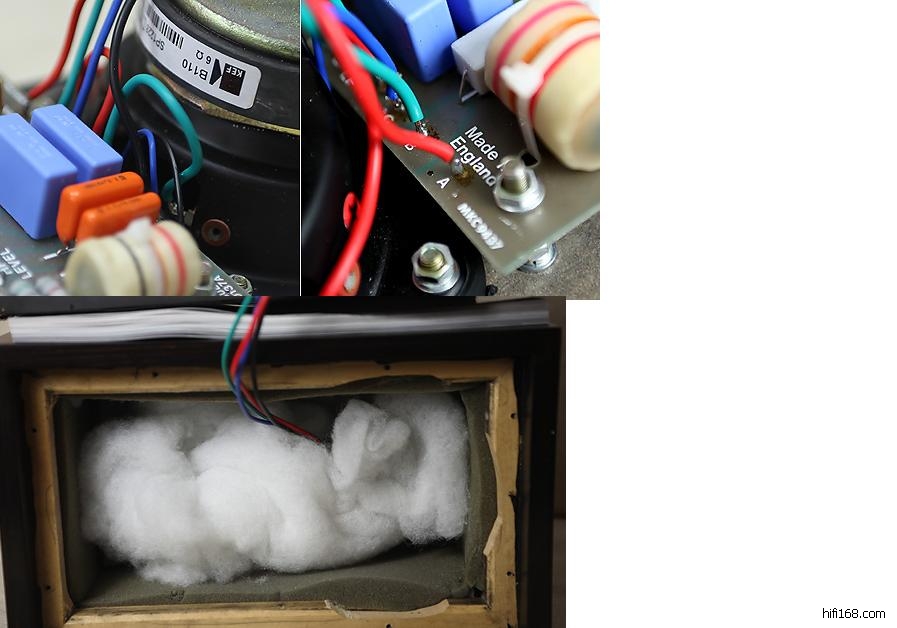

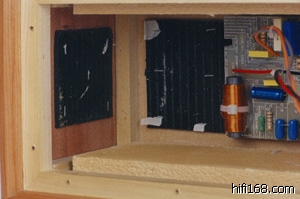

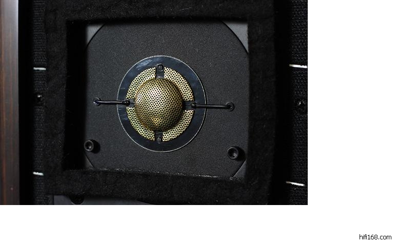

既然決定把尊品版LS 3/5A留下來,那就是自己的喇叭,也就不客氣地動手拆了。幹嘛拆喇叭?我想知道這KEF套件說究竟是不是有所本,卸下面板的螺絲,小心翼翼地把固定單體的前障板卸下來,單體上面有著KEF僅測試通過字樣,分音器還是那副老模樣,看起來很不起眼,KEF與Made in England的字樣就印在PCB板上面。這老單體與老分音器真的帶著那股「老」味,看起來就不像新的,真讓人覺得挖到寶了。

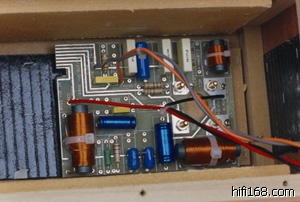

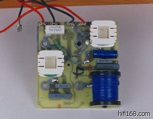

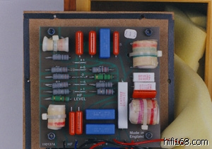

喇叭的主要组成部份除了单体、箱体以外,还有一项常被忽略的重要组成单元-「分音器」。它之所以容易被忽略的原因,是因为它通常被放置在箱体的内部,除非您卸下喇叭单体,不然一定无缘窥见。不过,当您看见分音器之时,一定会觉得很奇怪,为什么它的长相与组成组件,会与器材的电路板一样,都是印刷电路板、电容、电感、电阻等零件?这些零件在分音器上,又扮演什么角色呢?
分音器上各种零件各自职司不同的功能,像电容只允许高频讯号通过,因此称为高通滤波器;电感只允许低频讯号通过,因此又称为低通滤波器;电阻则是作为阻止或降低电流通过的量,因此在分音器上主要的功能,是作为降低量感之用,通常会被使用在高音单体的正极。如果电阻是与单体作并联的话,就不是作为降低量感之用了!而是用来作为阻抗匹配,因为在单体正极之前串联电阻降低量感的同时,单体将会因为与电阻串联致使阻抗增加而降低效率,这时候便必须在单体上并联一颗电阻,使这部分的阻抗回复到原先的阻抗值,这便是阻抗匹配的作用。
经由以上的简略解说后,我们便可以清楚的知道,分音器要使用这些零件的原因,以及这些组件各自所职司的功能。接下来则是再为各位简单的介绍分音器线路,我们就以低通滤波器为例:一阶分音就是只在单体的正极串联一只电感;二阶分音则是在一阶分音的线路上,再加上一颗电容,不过并不是串联喔!而是与单体呈现并联状态;三阶分音当然也是建构在二阶分音线路之上,用文字解说太麻烦,就请您直接看图吧!四阶分音就像是二组二阶分音器加在一起,当然也请您看图就明了了。那高通滤波器的线路呢?简单,您只要把刚才低通滤波器的组件互换就成了!也就是说,电感的位置换成电容,电容换成电感就成了。
简略介绍过分音器后,我们回头来看看BBC LS 3/5A的分音器设计吧!由BBC公司所制定的分音器线路配置,可以看出LS 3/5A是一个标准的二阶分音,同时它运用了许多看似简单,实际上却很繁琐的线路来进行分频的动作︰像高频线路里的电感,便是作为电路分流以及自耦变压器之用;高音频段的频率响应则是以电阻与电容做调整;低音单体的频率特性与响应曲线突起,则是运用另一组RL线路作为等化之用。

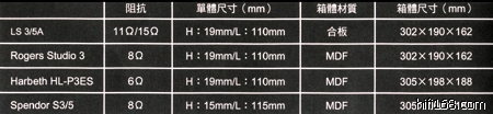

既然各家厂商都得使用同样的分音器线路,那声音的差异从何而来呢?撇开其它因素不谈,就分音器的部分来说好了,原因就出在「零件」上头。Spendor都是使用自行制作的零件,并且经过BBC公司的授权,可以不使用EI绕线电感,而是使用铁粉电感;Rogers公司则是使用铁粉磁心电感。
三家用来取代LS 3/5A的喇叭,在分音器的设计就都是以独家的技术作为基础,虽然零件的配置与LS 3/5A有许多的相似之处,但是就器材设计的角度来看已有极大的分野。像零件的使用便有许多的不同,Roger不用说一定是使用该公司长期以来坚持的纯铁/铁粉心电感;;Harbeth也是铁粉心电感Spendor则是以空心电感为主。当然改变的不仅是电感而已,其它像是金属皮膜电阻、PP电容等也纷纷出笼。

各厂牌LS 3/5a的内部结构,都是根据BBC的规范进行制造的,就吸音材来说,每一家厂商都是使用聚亚胺脂发泡材料作为吸音材料,这些吸音泡棉塞满了箱体内部,藉以吸取单体运动时所产生的背波。抑制谐震的材质,则是像现今Harbeth公司使用在喇叭箱体的黑色沥青贴片,当年各家授权生产LS 3/5A的公司,便是将这种沥青贴片打洞,贴覆在箱体内部的侧板藉以增加阻尼,顶板与底板也同样贴覆沥青贴片,不过是铺上二层。
除了这些吸音与抑制谐震的材料以外,还不能漏掉单体边框的发泡垫片!猜看看,这一圈垫片的作用是什么?聪明的你一定猜到了,没错这一圈软质的发泡垫片的主要用途,是作为密封之用。密闭式喇叭在高音压的状态下,箱体如果有空气渗漏的话,便会产生「嘶嘶」的杂音,这杂音不只恼人,也会影响声音的表现,因此这一圈密封用垫圈的重要性可是不容忽略的喔!
看完箱体内部,我们把视觉焦点转到箱体外观吧!首先当然由高音单体谈起,当您看到那颗半球形的铁网时不用惊讶,当年这对喇叭因为主要是作为户外鉴听之用,因此便少不了会有搬运以及拆卸的动作,为了怕搬运的过程会对隆起的高音单体造成伤害,因此设计小组便为这个高音单体加上防护铁网,以避免造无谓的伤害,这里面并没有任何的密技成分,可别误会了!
单体边缘的羊毛毡与刚才提过的铁网不同,可没有任何的保护作用,主要是因为高音单体的振膜很小,扩散角度接近无指向性,因此为了防止它在发声时受到突起的箱板干扰,因此便在高音单体的周围加上羊毛毡,降低箱板的边缘干扰。

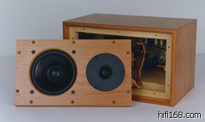

另外三款喇叭的音箱设计,由前障板开始便有了极大的变化,LS 3/5A在前障板有一小段突起的箱板,新世代喇叭则无此设计,因此连带的黏贴在高音单体四周的毛毡,也不见了踪影;又因为不用考虑到搬运的问题,因此全部取消了高音单体的金属保护罩;背后的喇叭端子,不仅端子的材质各家不同,接续的方式也更接近现代的设计,全都是使用Bi-Wire端子(特别声明一点,这次商借的Spendor LS 3/5A,背后的端子也是Bi-Wire设计)。

接下来我们整理了一些LS 3/5A与三款新世代喇叭的基本数据,并将这些数据制成表格,让有兴趣的读者做比较之用。
外箱材质
末代LS 3/5A︰合板箱体,内部除障板与背板面外,其余皆黏贴黑色沥青胶抑制谐振。
Rogers Studio 3MDF板,外观与内部同时贴覆原木皮,箱体内部除障板面,其余皆黏贴黑色沥青胶抑制谐振,左右二侧板加贴纸纤板,箱体厚度10mm
Harbeth HL-P3ESMDF板,外观与内部同时贴覆原木皮,箱体内部除障板面,其余皆黏贴黑色沥青胶抑制谐振,左右二侧板加贴纸纤板,箱体厚度10mm
Spendor S3/5MDF板,外观与内部同时贴覆原木皮,箱体中心加柱补强,箱体内部除障板面,其余皆加钉黑色板块抑制谐振,箱体厚度15mm
障板构成
末代LS 3/5A︰内凹式设计
Rogers Studio 3LS3/5a一样,采用内凹式设计。
Harbeth HL-P3ES︰平面设计,采用该公司无绕设面网设计。
Spendor S3/5︰平面设计,外加黑色防尘罩。
高音单体
末代LS 3/5AKEF T27 27mm Mylar振膜。
Rogers Studio 3︰使用Seas单体。
Harbeth HL-P3ES︰使用Seas 19 TAFD/GB单体,阻抗8奥姆。
Spendor S3/5︰使用Vifa TC20SD05-06单体,阻抗6奥姆。
低音单体
末代LS 3/5AKEF B110 SP1228 110mm Bextrene锥盆。
Rogers Studio 3︰使用Rogers DU-125-ST3单体,锥盆为半透明塑料材质、橡皮悬边,未采用防磁设计。
Harbeth HL-P3ES︰使用Seas E14RC/TV-HB单体,锥盆为塑料材质、橡皮悬边,具备防磁设计。
Spendor S3/5︰低音单体︰Spendor公司自行设计制造单体,锥盆为塑料材质、橡皮悬边,具备防磁设计。
原厂规格
末代LS 3/5A︰频率响应70Hz20KHz,效率83dB,平均阻抗11Ω,重量5Kg,承受功率30瓦。
Rogers Studio 3︰频率响应80Hz21KHz,效率85dB,平均阻抗8Ω,重量5Kg,承受功率︰45瓦。
Harbeth HL-P3ES︰频率响应78Hz20KHz,效率83dB,平均阻抗6Ω,重量5.9Kg,承受功率︰50瓦。
Spendor S3/5︰频率响应70Hz20KHz,效率83dB,平均阻抗8Ω,重量4.7Kg,承受功率︰70瓦。
喇叭输入端子
末代LS 3/5A︰大型镀金喇叭端子,采用Bi-Wire设计。
Rogers Studio 3︰采用Bi-Wire设计。
Harbeth HL-P3ES︰大型镀金喇叭端子,采用Bi-Wire设计。
Spendor S3/5︰大型镀金喇叭端子,采用Bi-Wire设计。
基本尺寸表 <9>
