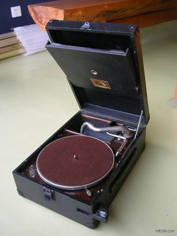

哈哈,基本完美无暇,上世纪20年代的产品,是俺岁数的2倍,实在想象不出来为什么还是如此年轻。。。话不多说,上图才是硬道理

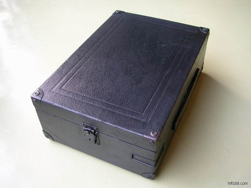

完美的外观,唯一缺陷是皮革有掉色现象,不知道有没有办法处理一下,请教大家。。。
几近完美的内部

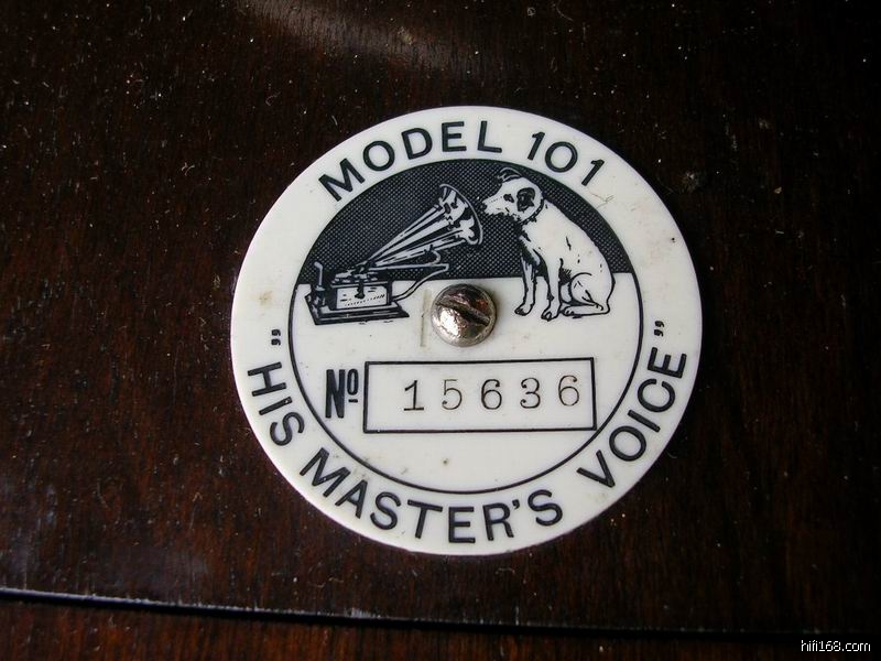

唱头标识完整证照齐全

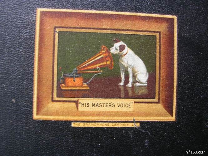

可爱的小狗狗
LOGO

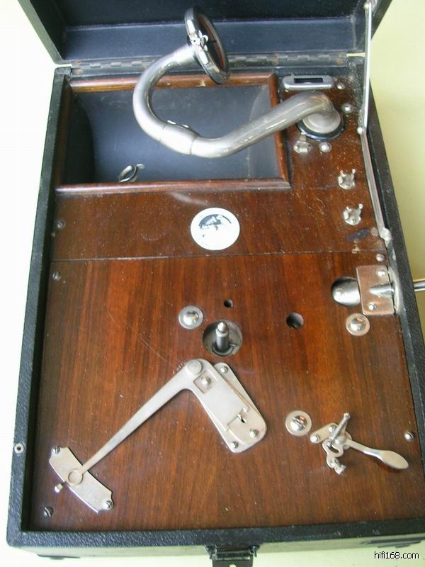

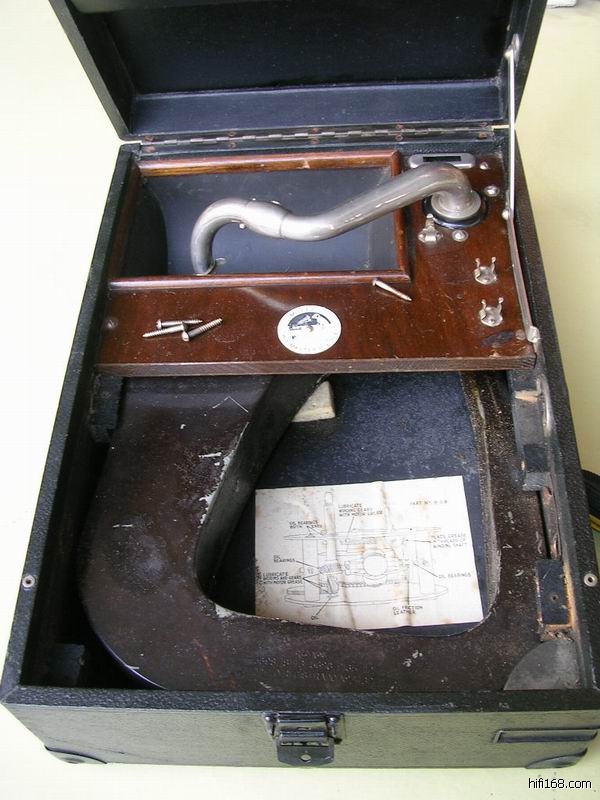

拿开转盘,木质底板油光可鉴

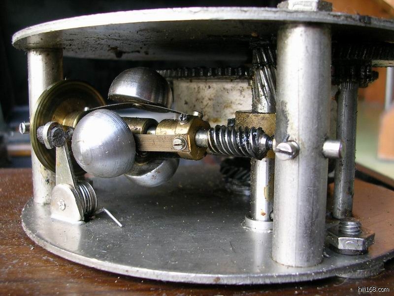

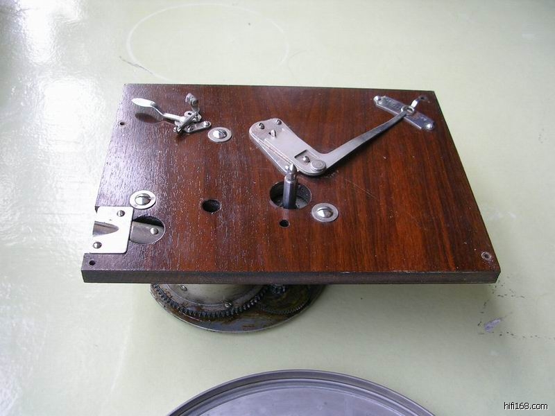

转动部分拆卸下来看个究竟
机械传动非常灵活,上家保养的很不错滴,值得表扬一番
号筒转了好大一个弯弯。。底部还有图纸,居然没有岁月痕迹。真是奇了怪也

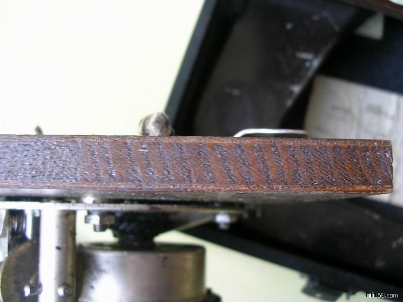

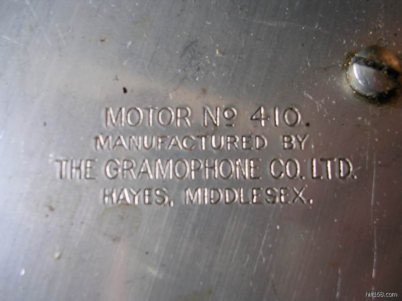

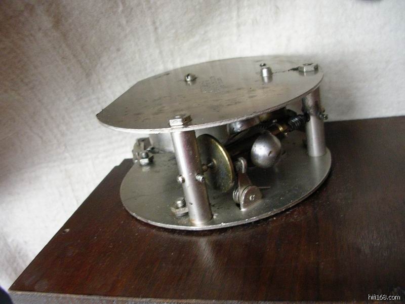

发现还有指标,继续上图,发现居然在上世纪20年代就有了木材的夹板做法,更奇怪的是木板之间的胶经过了80多年居然还没失效

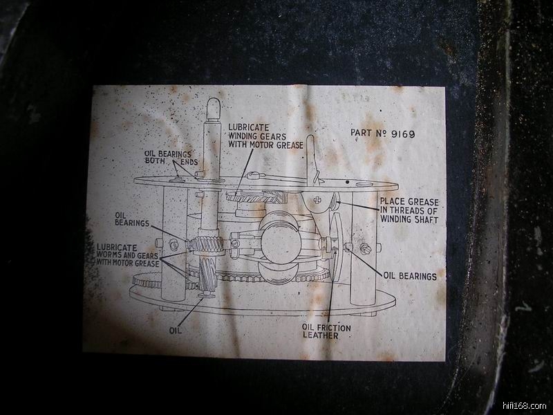

底板上的机械部分构造图
转动结构的身份证

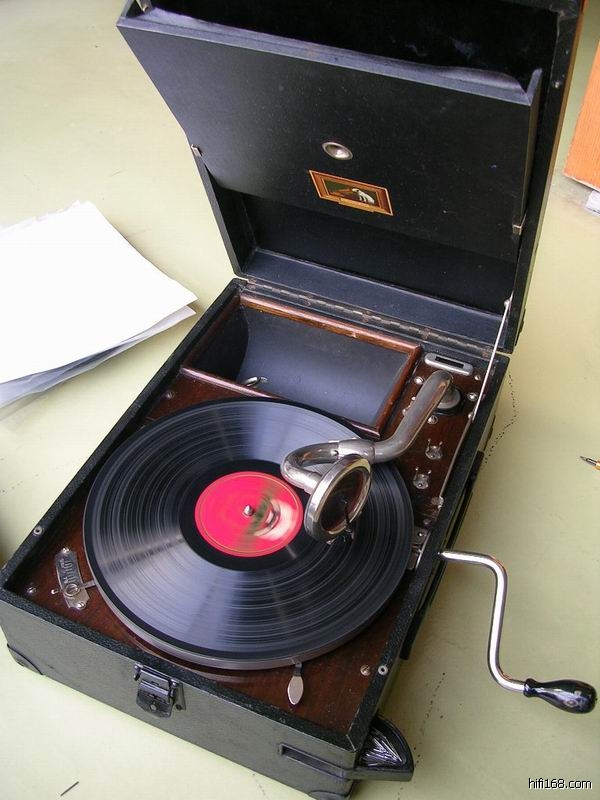

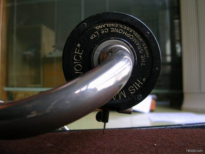

放张唱片听听,哈哈,蛮不错滴。。。但我一直在疑惑,下面的2种播放方式都可以,究竟哪样是正确的呢?请教下知道的朋友,这个关系到唱针的“VTA”,也即是说唱针对于唱片的角度究竟怎样才是正确的呢?我看一老外的网上说应该有60度为好,但这个60度是指唱针头在前的60度呢还是唱针头在后的60度?我的这个没有60度,估计有80度,但就不知道唱针头在前对还是在后对,下面这2个图的播放效果就分别是针头在后和在前的方式,哪个正确呢,最后一张图可以清楚的看到俺唱头的“VTA”,这个角度从唱头的结构上看是不可以调的

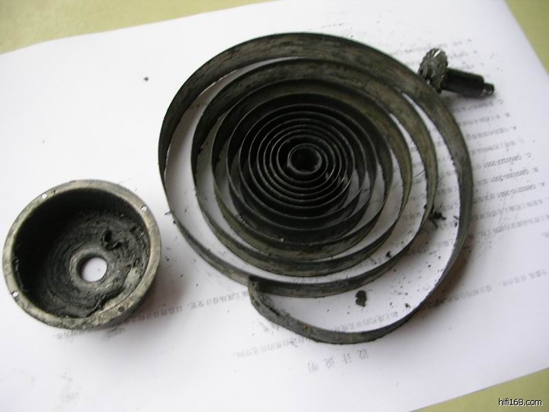

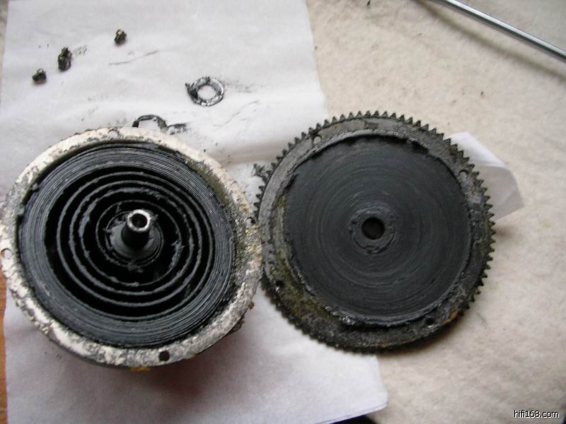

前段时间开始打理留声机,将其大卸八块,买来了著名的WD40、油脂、黄油、黑色黄油,以及各种清洗剂,最后得出结论是初步清洗还是以洗衣粉为最佳,再次细化清洗WD40是非常不错的清洗润滑剂,润滑油由于先用油脂来试验,润滑效果相当不好,差点把机器都搞坏了,也差点失望绝望,真是让俺百思不得其解,最后终于用黄油上去试验,完全正常完美无瑕,,,,我晕。。。。可爱的黄油我爱你。。。

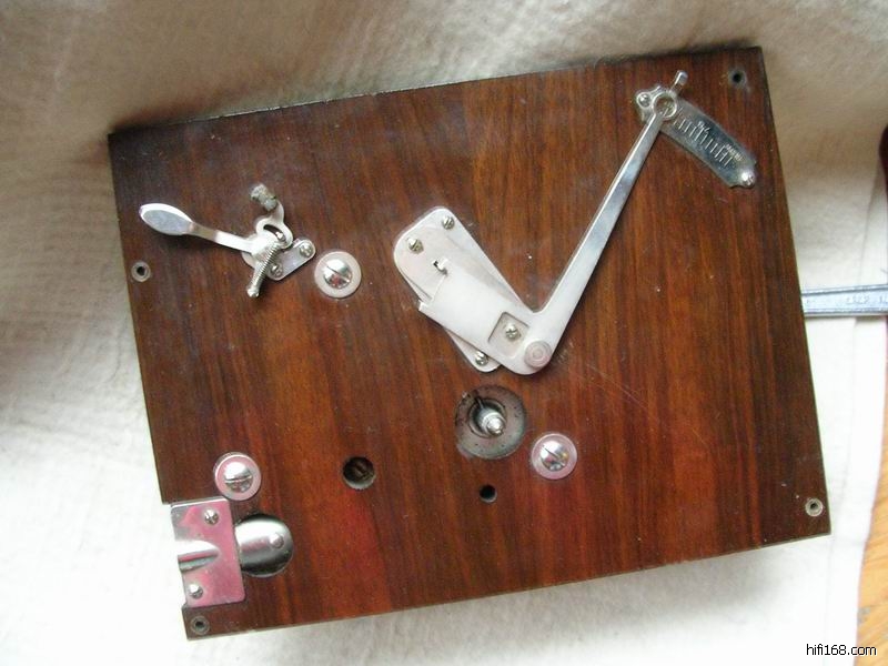

卸下板子
再看看背面
拆下传动机构
背面,里面就是传说中的发条鸟。。。
我靠,果然如老外所形容,里面基本就是糯米浆了,而且几乎干成块状了。。。
必须用刀子刮掉后再清洗。。。
这个效果已经是清洗一次后的效果了。。。
