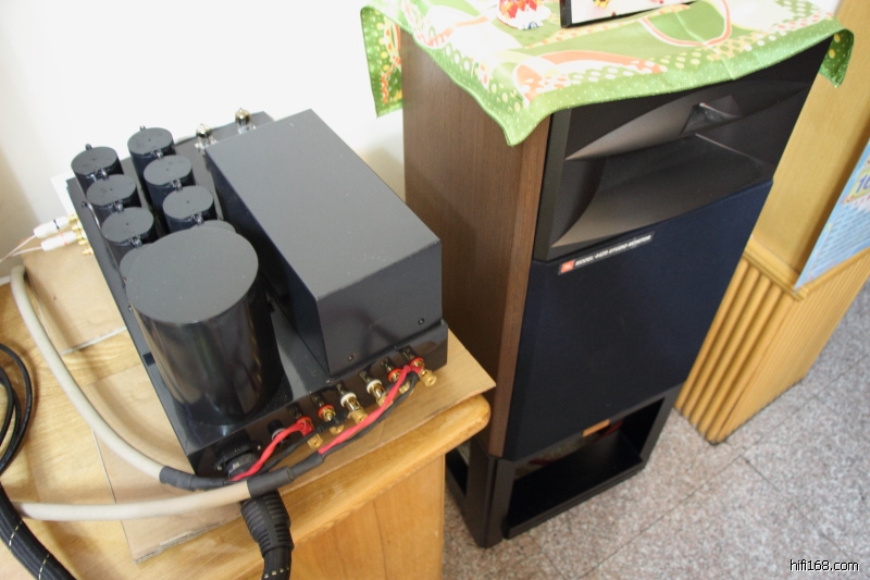

    最近一次偶然机会,我试听了一台武汉变压器研究所做的FU50并联推挽胆机,当时是推Rogers Studio1,感觉素质很好,推力、控制力、速度、气势是这个档次胆机中非常罕见的,音色很细致,透明度非常高,层次感突出;美中不足的是声音稍显毛躁,另外低频有点散,给人的感觉是下潜和量感有所欠缺,整体偏中高频。我立刻就想到这个功放推4429可能很合拍!于是通过百度搜索找到武汉变压器研究所杨涤东所长的电话,通过电话联系,感觉杨老师是位真诚、博学、儒雅的长者,言语中透着一股爽朗、自信。侧面了解后,才知道杨老师今年已经70岁高龄了,是国内胆机界的前辈耆宿,在电子、电路设计和变压器领域造诣很深!通过和杨老师的多次交流,才知道杨老师目前主要的业务是工业用变压器,hifi功放只是爱好兼副业。我就FU50推挽机与杨老师探讨,得知这台这台合并式功放是用FU50并联推挽,每声道4支FU50,三极管接法。顺便提一句,FU50在三极管接法时,特性曲线很像300B,所以有小300B之称,但是实际听感大相径庭,FU50推挽机的声音稳重、气势恢宏、动态凌厉,和300B单端机的空灵飘逸完全是两个路子。 杨老师的长处是牛做地很有特色,比如这台平价的FU50并联合并式推挽机,用了一只200瓦的高压牛,一只120瓦灯丝牛,实现了高低压分别供电;两只输出牛,输出功率是50瓦,但是铁芯和漆包线用地很多,如果做成变压器的话大概在300-350瓦之间;外加两只扼流圈,一支320伏,为前级和推动级供电,一支510-520伏,为后级供电,从而实现了两路直流供电,不会出现前后级之间抢电的情况。所以这台机器的供电做地是非常讲究的。这台功放的额定功率为50瓦,在25瓦之内工作在甲类状态,在25瓦之后自动滑动到甲乙类状态,功耗大约在220-230瓦左右。这台机器的另外一大特色是所有的牛都采用环牛,不用方牛。杨老师说整体上还是环牛的声音最好听,这和当前很多人推崇方牛截然不同,我对这个问题没有深入研究过,没有发言权,先在这里着重介绍一下。另外,高压电源牛(就是圆柱形变压器罩子里面的那只牛)使用了杨老师的专利无噪音低磁漏变压器技术,把耳朵贴在变压器上也听不到噪音,这不仅消除了牛叫问题,而且有效降低了整机的噪音,是非常实用而且可贵的特性!这台功放的前级部分由四支6N3组成,第一对用来前置放大;第二对用做倒相极,同时也有一定放大作用。第三对小管子是6N6,用于推动FU50功率管。这台合并式功放的长宽高大约是47厘米*30厘米*27厘米(最高的高压牛胆罩的高度)。整机净重超过30公斤,一个人搬动很费劲。
    我在和杨老师的交流中,对于他的FU50并联推挽功放赞誉有加,但也明确指出圆润度不够,另外整体向中高频倾斜、平衡度有待加强。杨老师非常诚恳地接受了我的意见,并在制作过程中努力加以改进,其中最大的改进是耦合电容从WIMA电容换成了0.22微法的前苏联航天用油浸电容。经过改进升级后,这台功放声音的圆润度有显著提高;同时低频下潜更深、收得更紧,低频的量感有所加强,整体的平衡度做到位了。

    值得一提的是,这台FU50不仅电源牛完全没有噪音,它在工作状态下整机所产生的噪音也很低。我在20平的房间把音量打到正常聆听的水平,然后把耳朵放到离喇叭30厘米的地方,几乎听不见任何噪音,在正常距离聆听,背景非常宁静!这对于4429这对号角箱子来说,既难能可贵,又对提高实际听感有重大意义!
    FU50的声音素质在这个价位上很完美了,但是它有一个显著的缺点,外观工艺比较粗糙,和Melody的机器没法比,一看就比较山寨,如果对外观要求很高的,这台机器就不适合你了。我觉得杨老师应该多花500元,把外观、工艺好好改进一下,估计会更受欢迎。我以后会向他建议一下。

另注:功放故意倒置,以避免小孩触摸胆管,既保护孩子,也保护胆机,就是牺牲了美观。
