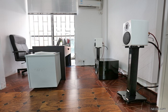

幸好自己的工位还有那么几个平米的空间,于是乎开始谋划一套在办公室的视听系统。
办公室最大的特点当然是以电脑为中心,只要你眼睛盯着电脑屏幕,通常同事就会认为你在认真的工作。所以从视频的角度就不用想太多了,看着电脑屏幕是唯一的选择。
最后编辑曾小荘 最后编辑于 2013-08-04 19:33:01
本主题由 版主 eric 于 2013/8/4 19:18:07 执行 设置精华/取消 操作
没有一台机箱的音响系统
音频方面显然也不能像传统HIFI或者AV那样,从播放机到前级到后级,很多个机箱看起来就和办公室的要求格格不入。所以电脑依然是控制中心和存储中心,看起来要和其他同事的桌面2.1系统组件接近,但又不能是那种劣质的PC喇叭系统。探索了很久,最后终于选定了如下的配置
于是最后的系统配置是这样
无线主扬声器:Mark&Daniel Maximus-Opal-air4(两只)
超低音扬声器:Earthquake MKVII-12(一只)
脚架:Mark&Daniel原装脚架(两只)
电源线:BONA(三条)
信号线:JIB(两对)
电源插座:吴刚05D(一只)
简单的说,2.1的扬声器,3条电源线,2对信号线,其实就那么简单。不需要放大器,不要唱机,也不需要任何处理器,但是每款设备都能用到极致。对于播放,前级控制,后级驱动,分频响应各种功能环节一个也不缺。组件的东西其实和2.1的PC音响类似,但是这套系统个头大得不是一星半点,而且尽量减少传输的线材,最好是无线传输的方式,这使得办公环境能控制得干净一些。在最接近传统办公室的方式,尽快可能的找最突出的产品。

       接下来就需要一定的调校,通常作为HIFI系统而言,大型落地扬声器是最好的选择,比如最近一直魂牵梦绕,特别想拥有的便是YG Acoustics Sonja 1.3,可是超过人民币100万的价格在当下是没有这个可能了。大型扬声器内建的分频电路可以使得整套系统的高中低音有最好的匹配。通常不用使用者去过分调校不同频段的匹配性。但是目前这套2.1系统是必须进行匹配性调校的。因为其实3只扬声器内部都分别建有功率放大器和前级音量控制部分。甚至可以看做是3个独立的系统,而且主扬声器和超低音扬声器的内建放大器系统是完全不同的,虽然就他们3个本体而言,所内建的放大器系统一定是最适合他们的,但是也要对他们不同的个体之间进行匹配调校。
      其实一直在7年前,我一直固执的认为,由于超低音和书架扬声器品牌不同,设计不同,要完美的融合在一起,几乎是不可能的。在那之前几乎没有听过“书架喇叭+超低音”能真正表现出雄伟的大型落地箱系统的效果。不是低音太臃肿,就是低音太纤细。但是有一次去朋友家的参观,让我改变了这个念头,7年前也发过那个帖子。
http://www.av199.com/thread-114311-1-1.html
当时的朋友W先生对自己的Avantgarde DUO低音不慎满意,于是加了2只Sunfire True Subwoofer EQ,这是第一次感受到浑然天成的融入效果。从此改变了在HIFI系统中加超低音无法有好效果的结论。
调整的过程是这样的:
1,了解Mark&Daniel Maximus-Opal-air4低频延伸到多少?
   从官方数据中看到Mark&Daniel Maximus-Opal-air4是最低频响48HZ,但是根据经验,这颗5寸半的单元不一定能非常好的响应到48HZ,于是我们给扬声器输入80DB的500HZ声音,固定扬声器音量位置,固定输出信号音量位置,然后依次是250HZ,125HZ,63HZ,看如果降低3个DB了,也就是77DB了,我们就停止,最后发现基本上在58HZ的情况下,基本衰减3DB,于是我们大概确定Mark&Daniel Maximus-Opal-air4低频延伸认定为58HZ。
2,设置超低音的分频点和音量
    我们把分频点设置在65HZ,稍微有一点点的重叠,可以弥补一些交叉点的凹陷,然后通过AudioSigGen给超低音分别送60,50,40,30HZ的声音,同样也是期望能达到80DB的响度在视听位,非常有趣味的是Earthquake MKVII-12在20,30,40不同的频段可以调整增益,那即便是有环境因数导致部分频段有凹陷和凸起也可以做些许调整,获得一个平滑的频率响应曲线。最后当你固定好主扬声器和超低音音量之后就不要再去动了,平时调节音量只需要在电脑上总体控制即可。
