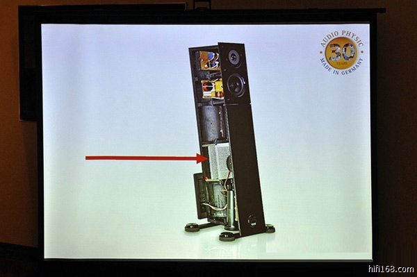

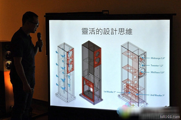

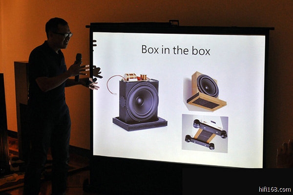

再来,Audio Physic在许多设计上有独门创举,例如在喇叭箱体内藏有第二颗低音箱体,这种Boxin the box的设计,几乎也只是Audio Physic独有。 还有,Audio Physic认为,要让声音的相位达到最精淮、最正确,必须考量低音和高音的移动速度,所以它们家的喇叭有所谓的「后倾7度」箱体设计,能达成时间相位的一致。不仅如此,Audio Physic的工程师还发现,要让不同单体之间的声音达成最完美衔接,单体的振膜设计最好是一致的形式,所以Audio Physic的高音单体采取少见的锥盆式设计(多数喇叭的高音是采取半凸盆设计,与中音或低音在型态上有很大不同),这些设计让Audio Physic的喇叭拥有精淮、协调、优质的声音表现。
许多厂商在开发喇叭时是「市场」或「成本」导向,例如为了卖出最多的喇叭,会推出一大堆尺寸不同的型号,为了考量成本,许多型号可能只是多一颗或少一颗单体,基本设计是大同小异的。而Audio Physic不同,它是完全「音质」导向,为了在不同尺寸、等级的喇叭上创造出最好效果,不惜采取完全不同的设计,所以Audio Physic旗下产品有多种不同型态,例如前述的box in the box是一种,也有将低音单体配置在箱体侧下方、斜方向向下发声的设计。也有在箱体的连接处开细孔,以达成类似低音反射式的效果,总之,为求好声,设计师用尽各种设计巧思和创新手法,这是许多其它厂家比不上的。

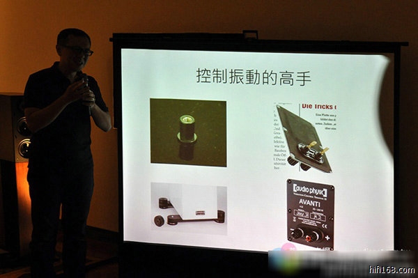

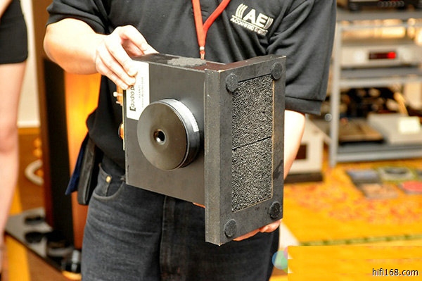

另外在小细节上Audio Physic也极为讲究,他们认为「振动」是劣化喇叭声音的关键,所以在这部份Audio Physic做的很多、做的很细,让他们成为「抑振的专家」。举例来说,AudioPhysic所有的单体都是自制,而且都做成很费工的「双层框架结构」,外层金属、内层塑料,大幅抑制单体框架可能的振动,同时也增强了整体结构刚性。

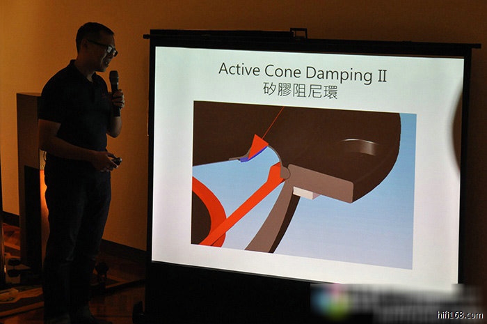

还有,在振膜与悬边的交接处,还特别加了硅胶阻尼环,也一样有抑制振动传导的效果。另外在端子连接板与箱体的接合处、或端子本身的连接处都加了阻尼胶或阻尼环(原厂称之为VCT抑振技术),将抑振作到滴水不漏的程度。 众多优秀技术上身的AVANTI,价格却不贵 如果您关注喇叭市场应该就有印象,AudioPhysic在25周年时推出过25周年纪念版产品,作法就是将一般版本喇叭优化,创造出了特性非常好的喇叭,造成一股Audio Physic 25周年喇叭的抢购热潮,后来还因为全球代理商的要求太热烈,原厂又将其它常规产品优化成25周年版本进行贩售。

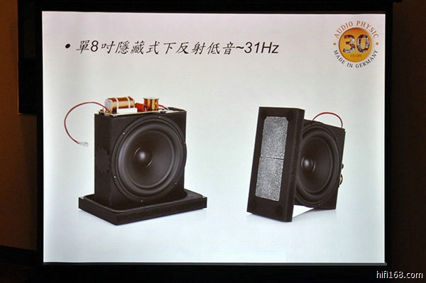

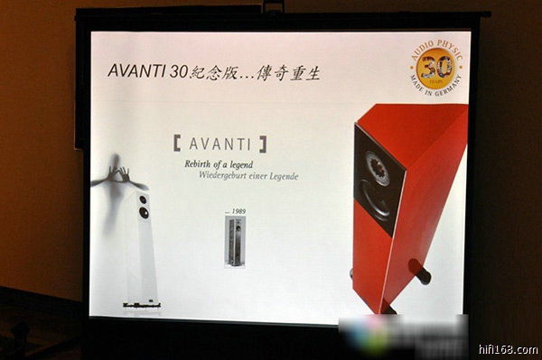

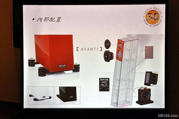

而今年的30周年,Audio Physic是采用更吸引人的作法,它是选择创业以来销售最好、风评最佳的产品进行优化,也就是1989年的经典喇叭Avanti,以其为基础,然后再加入最新技术,如我在文章开头所说的,这样的产品自然非常值得信赖。那有那些设计值得一提呢?第一个就是前面所说的box in the box,将低音单体藏在喇叭的内部,而且有自己独立的腔室,让AVANTI在造型上非常美观,不会因为粗大的低音单体或低音反射孔而破坏整体造型美感。

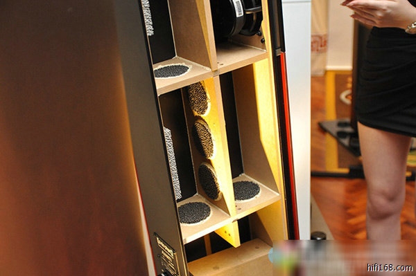

常研究喇叭的人一定会觉得奇怪,低音单体藏在喇叭里面,难道不会有严重的驻波吗?这就是Audio Physic厉害的地方,它有许多独门设计手法,例如我们可以观察到其中一个特殊之处,就是在喇叭底部有一个近长方形、类似低音反射孔的设计,而这个反射孔的开口并不是空的开口,而是在孔口装设一种特殊的「陶瓷材料」,而且在箱中箱的前方,也开了特殊的小通气孔,或许就是这些奇妙的手法,不但解决了箱内驻波问题,还提供了优秀的极低频,原厂提供的频率响应数据规格达到∶31Hz - 40kHz。而这些特别的设计,其它厂家可能拆箱研究半天,也未必明白AudioPhysic是怎么辨到的。

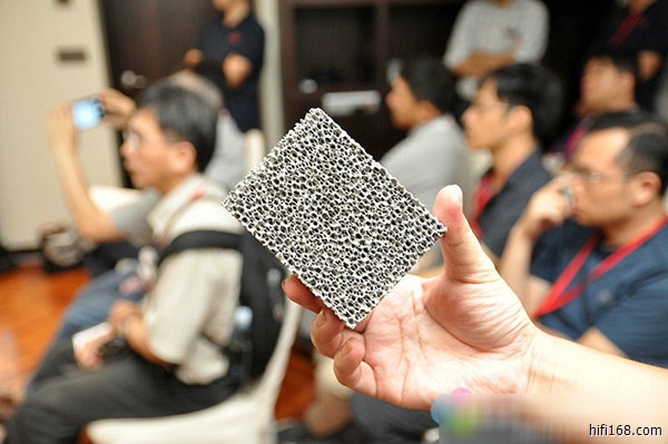

看到这里,大家一定好奇这是一种什么样的「陶瓷材料」呢?这种材料表面摸起来是硬的,里面有很多的孔洞,是一种类似蜂巢结构、材料是陶瓷的物质,能够对通过的气流进行控制,或是达到阻尼(吸音)的效果。所以不仅可用于箱体底部的通气口、搭配箱中箱,甚至在AVANTI箱体内部也大量运用这种材料,而没有一般常见的吸音绵。这样的作法有两大好处,第一,这种陶瓷比一般吸音绵更容易控制,因为设计师可以依据需求精确计算陶瓷的用量、大小、厚度、形状,以达成精淮的阻隔率,精确控制箱体内气流的流动。 而且也因为这种材料的硬度佳、稳定性高,长期使用不会受潮、不会风化,耐用度比传统的吸音绵或羊毛毡更好,更适合台湾这种多雨潮湿的环境。这种陶瓷并不是Audio Physic今年才采纳的新技术,该厂过去部份高阶产品已经成功运用过,这次在AVANTI身上出现,可说是高级技术的下放。

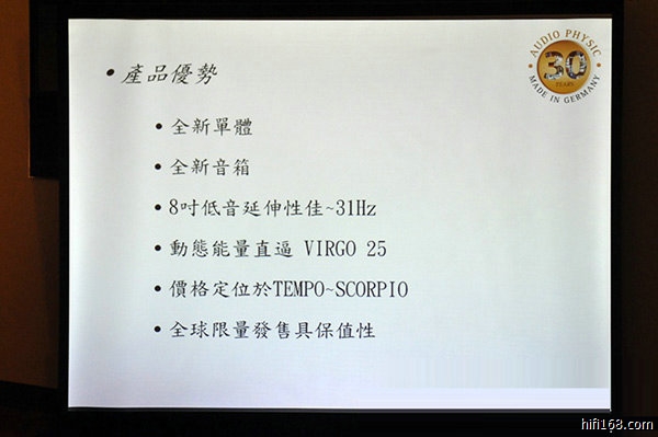

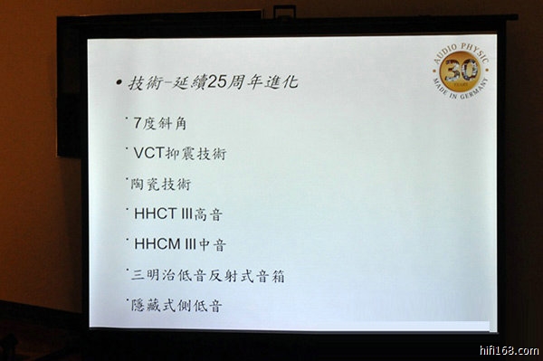

除此之外,AVANTI也集合了众多Audio Physic品牌的技术菁华,包括∶箱体后倾7度设计(控制时间相位)、VCT抑振技术、HHCT III高音、HHCMIII中音,以及前面所说的特殊陶瓷材料、隐藏式侧低音设计(箱中箱)等等,让AVANTI成为一款技术水淮相当高的喇叭,结果它的价格并不贵,代理商公布的定价才台币26万,真是令人有点意外,也让AVANTI成为这次音响展C/P值相当高的喇叭之一,实际聆听的效果也很好,如果有机会,玩家们请不要错过鉴赏AVANTI的机会,不过要留意,代理商表示这个30周年纪念版是限量的,有兴趣者可能手脚要快。
