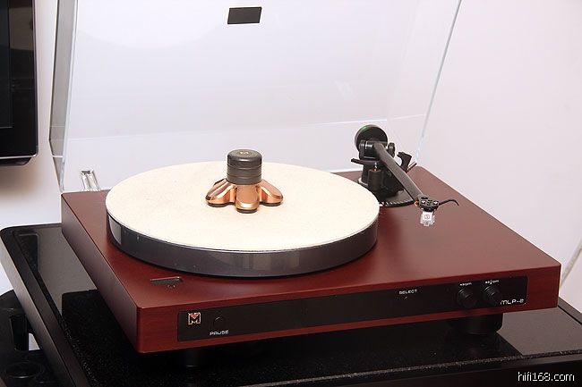

这款黑胶转盘已经送到我家差不多两个月了,一直忙其他测评,今天终于才让它亮相。
新德克凌总最近几年退居幕后,并成立一个凌氏音响工作室,以精品的形式打造出定制品级别的音响器材。
这款 MLP-2 MK2 黑胶转盘原型就是Amari 阿玛尼LP 18磁悬浮黑胶唱盘,凌氏工作室将他摩改成MLP-2 MK2 黑胶转盘,定价是1.2万元。
而原来的 阿玛尼LP 18磁悬浮黑胶唱盘被买断版权,成为凌氏音响工作室MLP -2。

更正一下,这款唱盘应该是阿玛尼的LP18摩改款,不是LP12的,并且18已经被凌氏音响工作室买下版权,MLP-2就是阿玛尼的LP18。
MLP-2唱盘是全电木结构,由一块整的电木,中间挖空而成,避震效果更好,没有内置唱头放大器;LP12是铝合金框架、电木装饰结构,内置唱头放大器。

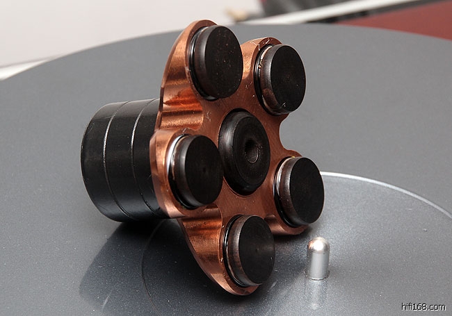

MLP-2 MK2和MLP-2普通版的区别主要是3个地方,这个唱片镇就是其中之一。
这个唱片镇的名字是一号梅花唱片镇MTC-1,还有一个是二号,稍微大一点。

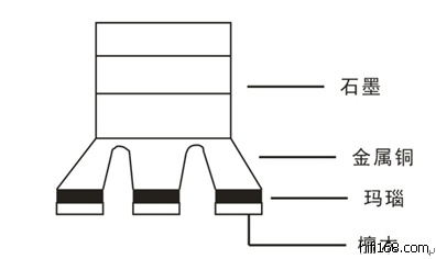

以往人们以为唱片镇主要是靠其重量来镇住黑胶唱片,因为唱盘在转动的时候肯定会产生有害的震动,影响唱针对唱片沟槽中机械信息的精确拾取,因此需要适度地为唱片增加重量,以提高系统稳定度减低震动的负面影响。
但实际上除了重量这个因素外,唱片镇的不同材料和结构也会影响减震效果,这跟音响器材使用避震脚钉的情况类似。
这个MTC-1就是使用新德克中国钉专利的概念,用多种材料混合组成:石墨+铜+玛瑙+檀木。
最后编辑eric 最后编辑于 2013-07-30 19:48:56
回复 8# eric 的帖子
唱片镇是木内八爪鱼?不像啊
