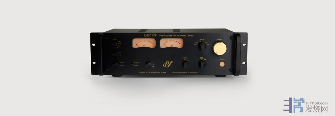

EAR Yoshino的912前级,融合了设计师Tim de Paravicini对音响的知识精华,将录音室专业的控制中心(当年912刚推出的时候,原厂称之为Professional Tube Control Centre)转移到家用领域。

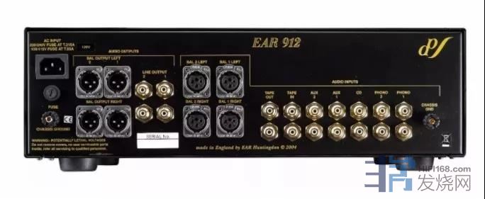

它具备了完整的前级功能,且兼容了许多可细部调整的空间。它一共用上5支PCC88(可以7DJ8或ECC88替换),其中有3支用在唱放线路上,2支用在高电平放大线路上。EAR 912一共有3组RCA单端高电平输入,2组XLR平衡输入,另有两组RCA唱头放大输入,两组唱放输入还可各自设定成MM或MC放大,MC放大还可进行对应唱头阻抗的设定。唱放增益有三段可调,透过增益和前级音量的相互调节,避免过高增益使声音听来有压缩感,以致呈现更完整的动态和细致的音质。输出有RCA和XLR各两组,方便用家连接后级,搭配单端架构后级或平衡架构后级均可。
EAR最引以为傲的是自家的输出变压器。912里一共用上3对输出变压,分别用在高电平、平衡线路、唱放线路上。机箱采用高质量的铝合金制作,面板设计具有古朴却专业的面貌,各种功能都透过旋钮切换操作,还有一对漂亮的VU表头,随着输出的大小跳动,看着那表头听音乐,别有一番乐趣。

  • 输入端子:高电平 - 3 x RCA, 2 x XLR;MC/MM - 2 x RCA
  • 输出端子: 2 x RCA, 2 x XLR
