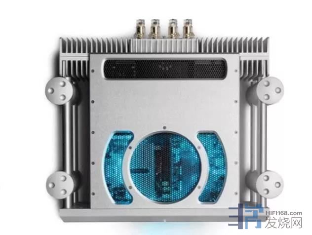

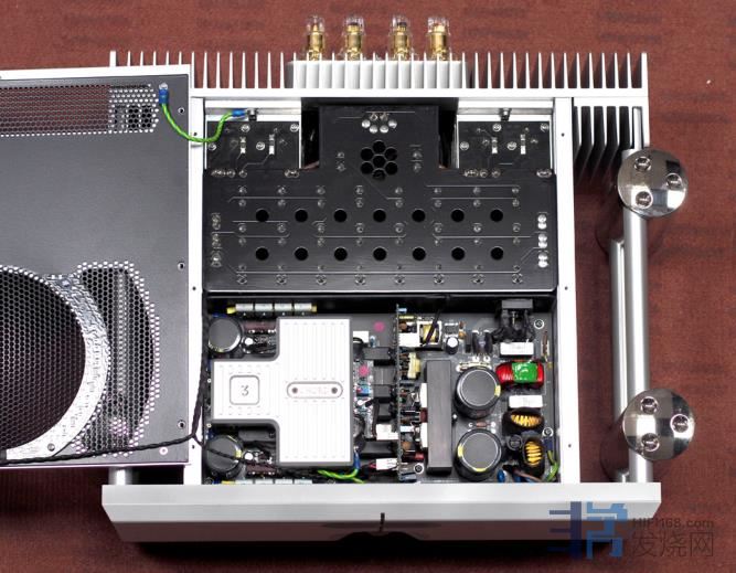

打开机箱顶盖其实看不到太多内部线路,可以看见位于机箱前方的交换式电源供应模块。顶板内侧有LED灯,所有有电线连接机箱线路。
打开底板之后,可以看到壮观的电容阵列,两层共有30颗2,700uF的滤波电容。
要看清Ultima 3的内部线路,顶盖与底板都得卸下,打开上盖其实看不到太多东西,打开底板,才能清楚计算出滤波电容与功率晶体的数量。一个声道总共使用了30颗2,700uF的滤波电容,合计总容量81,000uF,箱体内只要可以塞进电容的空间可说全部塞满了。每声道功率晶体的数量则是16颗,相较Ultima的64颗与Ultima 2的32颗,刚好是减半再减半的数量。或许是Ultima 3的推出时间实在太接近了,我可以在网络上查到Ultima与Ultima 2的资料,但是Ultima 3的技术资料却完全搜寻不到,内部线路照片在网络上同样遍寻不着,所以本篇评论所公布的资料与内部照片,可以算是全球首度曝光的讯息。写到这里,不由得觉得这次的拆机很有价值。

TO3功率晶体被横向锁在一块块垂直叠放的铝合金小板子上,再固定在背板内侧,每边共有8个功率晶体,每声道合计共使用16颗独家TO3功率晶体。

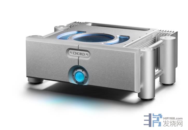

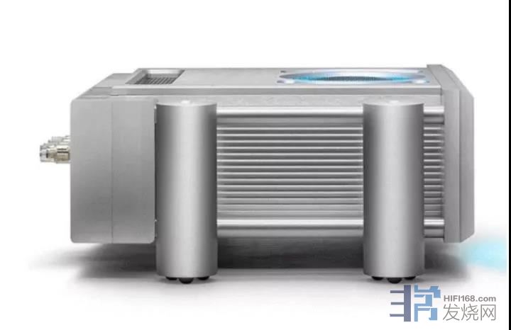

在进入实际试听之前,让我们一览Ultima 3的外观,它的机箱结构继承Chord Electronics传统设计,机箱两侧延伸出非常坚固的支架,一方面在搬运器材的时候非常顺手好用,一方面两部Ultima 3单声道后级与自家前级还可以利用这种支架层层相叠,绝对是我接触过最实用又能有效降低箱体共振的机箱设计。

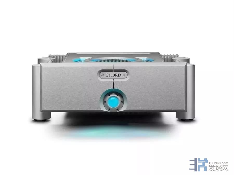

Ultima 3的箱体前障板厚达28mm,中央有一个会发光的半透明球形大按钮,造型一如Hugo与Mojo等器材使用的球形按钮,只不过Ultima 3的尺寸放大了好几倍。插上电源之后,Ultima 3随即进入待机状态,按钮会亮起红灯,按下按钮之后,LED灯会变为绿色,此时Ultima 3的保护线路会先行检测工作状态,经过大约10秒之后,当灯光转为蓝绿色,Ultima 3就可以开始播放音乐。这个按钮的灯光亮度,以及机箱内部散发的蓝色LED亮度是可以调整的,调整方式很特殊,必须用一个薄片(例如一张名片)伸进球形按钮上方的缝隙,才能按压藏在内部的开关进行亮度切换。或许Chord Electronics认为一般人不会经常调整亮度,所以才把这个开关设计的这么隐密吧。必须一提的是,Ultima 3在刚开机时,声音会非常的沈闷没有活力,只要暖机10分钟就会渐入佳境,30分钟后表现就会脱胎换骨。试听过这么多放大器以来,这回还是第一次听到暖机前后差异如此显著的放大器。正式聆听之前,请别忘了先行暖机一段时间,Ultima 3才会进入最佳工作状态。

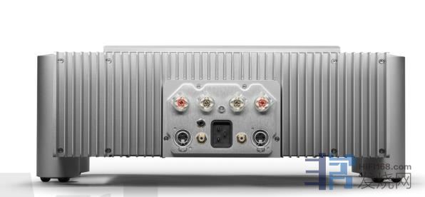

背板一共有两组音箱端子、一对XLR与一对RCA输入端子,猛一看很容易误以为这是一部两声道后级。其实那两组音箱端子是让用家搭配Bi-wire音箱线时使用。两个XLR与两个RCA端子中,面对背板右边的是正相接线、左边是反相接线,不可同时使用。
最后看到机箱背板。这里一共有两组音箱端子、一对XLR与一对RCA输入端子,猛一看很容易误以为这是一部两声道后级。其实那两组音箱端子是让用家搭配Bi-wire音箱线时使用。两个XLR与两个RCA端子中,面对背板右边的是正相接线、左边是反相接线,如果是与Chord Electronics自家器材连接,原厂建议接在反相(Inverting Input)接线端子上。
