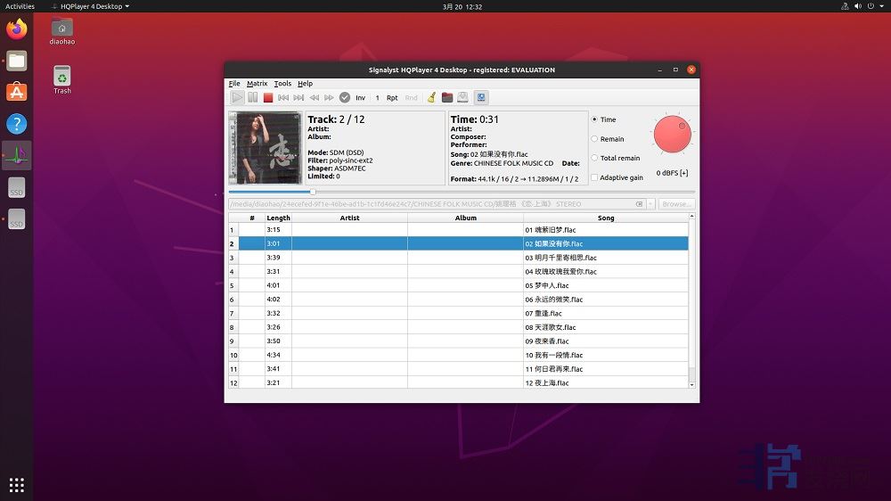

   一直关注HQPlayer动态,想最大限度提高电脑运行效率,减少能耗。最近作者发布了两个版本,优化了新AMD和Intel CPU,加入AMD CUDA辅助,按作者描述效能提高30%。使一些老CPU可以流畅运行DSD modulator的ASDM7EC DSD256。今年是CPU升级换代之年。这对不急于换代的用户是一个福音,可在原有平台运行高品质数字处理。
   不过这两个版本都是Linux平台版本。我用i7 7700T平台没有AMD显卡辅助测试,大部分modulator可以ASDM7EC DSD256。有AMD显卡朋友可以进一步测试一下。

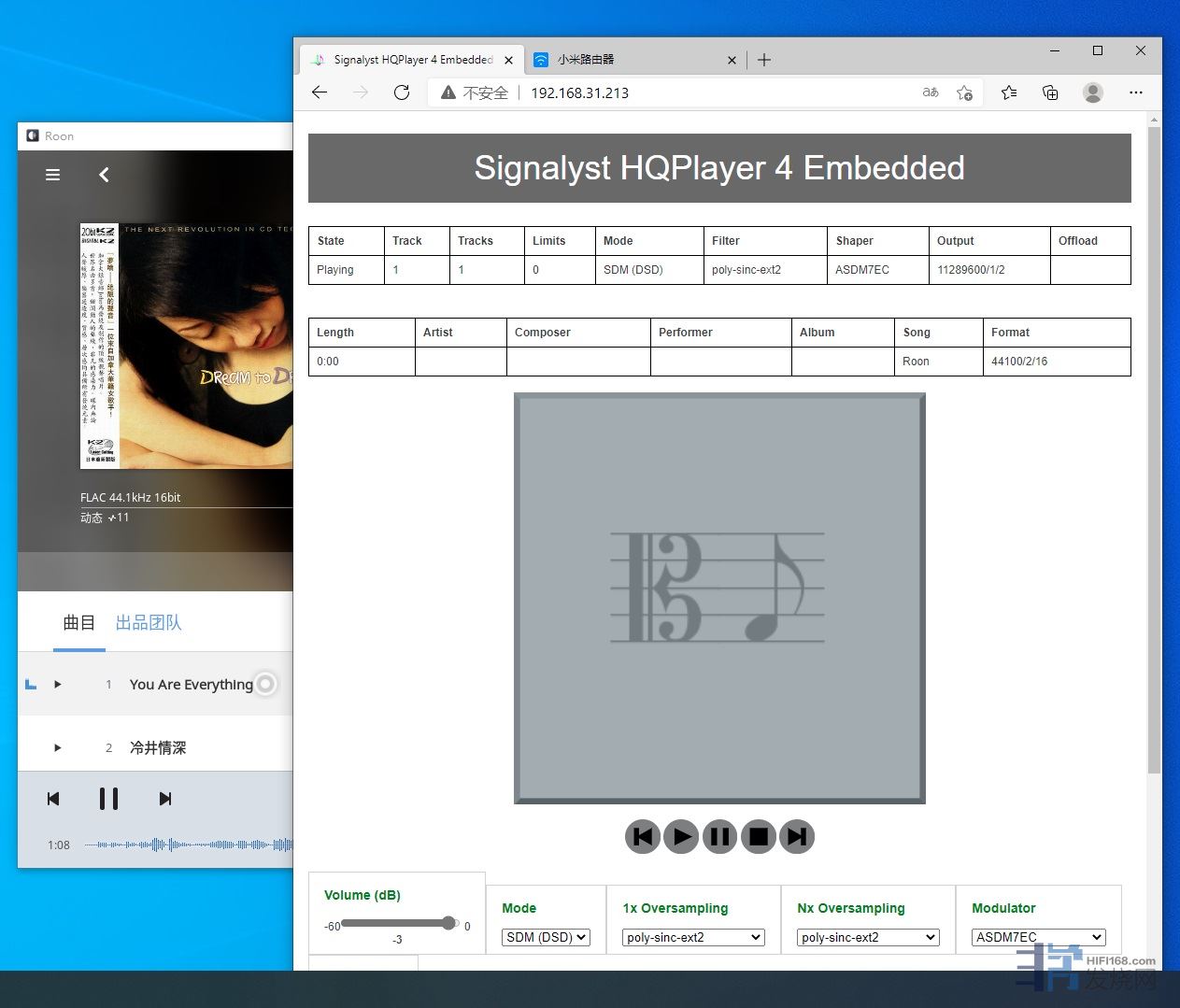

   嵌入版分安装版和HQ OS版。没有Linux基础不宜玩安装版,比较复杂。HQ OS版就是嵌入HQ作者优化的Linux独立运行系统,下载、刻录U盘、电脑BIOS设置U盘启动就可以。设置和桌面版大同小异。缺点不能挂载识别NTFS硬盘,但有ROON辅助非常方便。
   还有是Linux桌面版,运行在Ubuntu桌面系统上和Windows桌面版设置操作相同,可挂载识别NTFS硬盘,使用非常方便。
