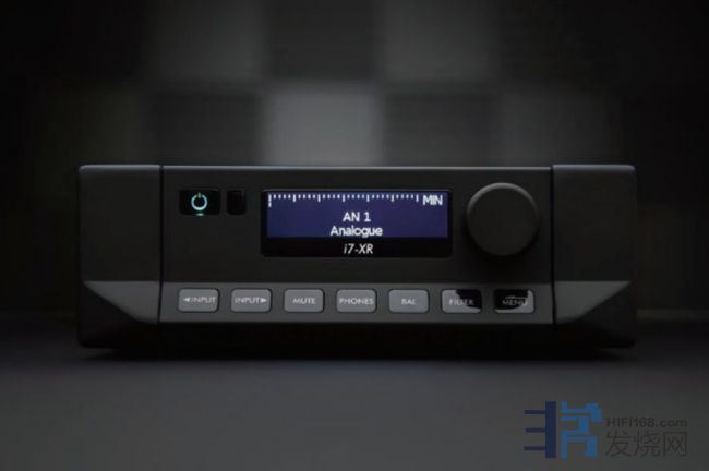

A:Cyrus最令我感受自豪的是我们的R&D研发团队,Cyrus一直以来都是极之重视工程科技和音频技术的品牌,特别是开发团队对全新XR旗舰系列中所使用新思维和工程技术,真的令人难以置信, 当前XR系列中,i7-XR合并式解码扩音机是我的最爱,我觉得这款型号的性价比实在是不可思议,i7-XR的音乐感真的非常之强,打个比喻,真的很会唱歌,i7-XR可以还原出非常流畅的音乐节奏,气氛和细节,配合大量的功能,在这一台小小的音响器材上,我觉得其实我们应该卖一个更昴贵的价钱!

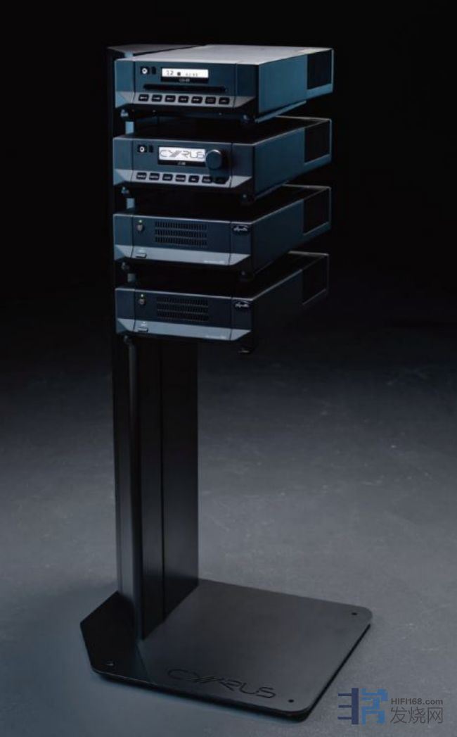

A:电源设计是开发出高质量和高保真音响最重要的元素,扩音机的工作原理就是放大输入讯号,因此,用于放大前的原材料对成品的质量影响最大,举个例说,出色的厨师始终坚持使用最好的食材,这与Hi-Fi相同,Cyrus的「米芝莲三星」工程师坚持真实的音乐讯号,必须由最干净、最稳定的电源配合制成的,在Cyrus最新的XR旗舰系列,全新「智能供电管理」设计是音响界上前所未见的,内置微处理器去侦测不同电路板和电子零件所需要的电流和电压,从而输出相对应的规格,并透过电路板的讯号反馈,针对每一处的电路板,实时调整出最合适的电流和功率数值,外置独立电源PSU-XR可以输出三组独立的电源,并以256级不同的电压输出,时时刻刻都确保精确匹配,使到每一个电路模块和电子零件,能够长期以最佳状态下运作,达至最佳表现。
Q:近年地盒受到发烧友的关注,外置接地会为Cyrus器材带来好处吗?
A:接地是我们非常关注的一个领域,因为设计良好的接地路径会对声音产生重大帮助,根据定义,接地点将不同的电路连接在一起,这表示着,在电路地位连接的地方,也有可能将噪声从一个地方传递到另一个地方,Cyrus所有产品在设计上都最大限度地减少这种可能性,因此不需要外部接地,反而,当使用Cyrus的独立电源时,与Cyrus产品结合使用时,接地路径就会发生变化,而这样的情况下,我们的设计会用尽两个独立机箱的接地点,音质效果也是最好的,这是Cyrus一个非常独特而且效果显著的接地设计。
