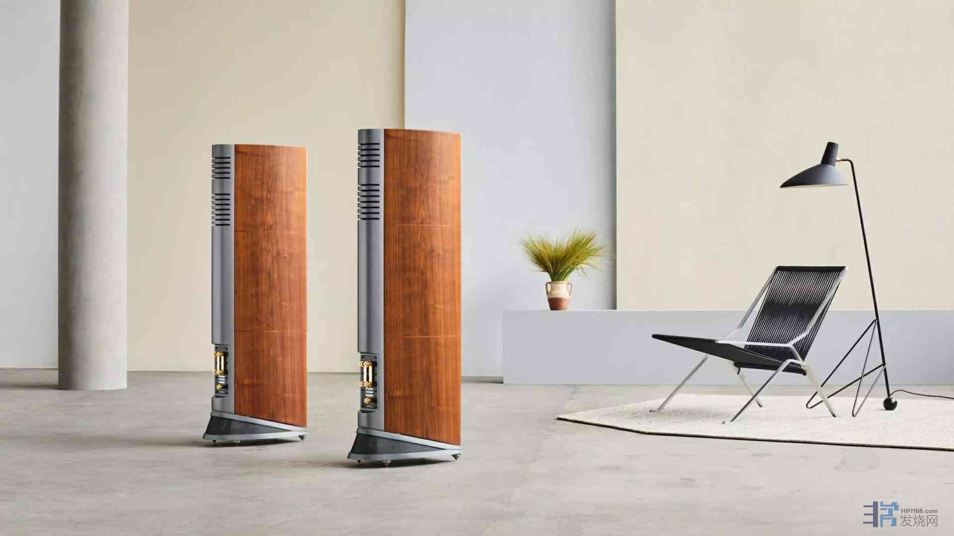

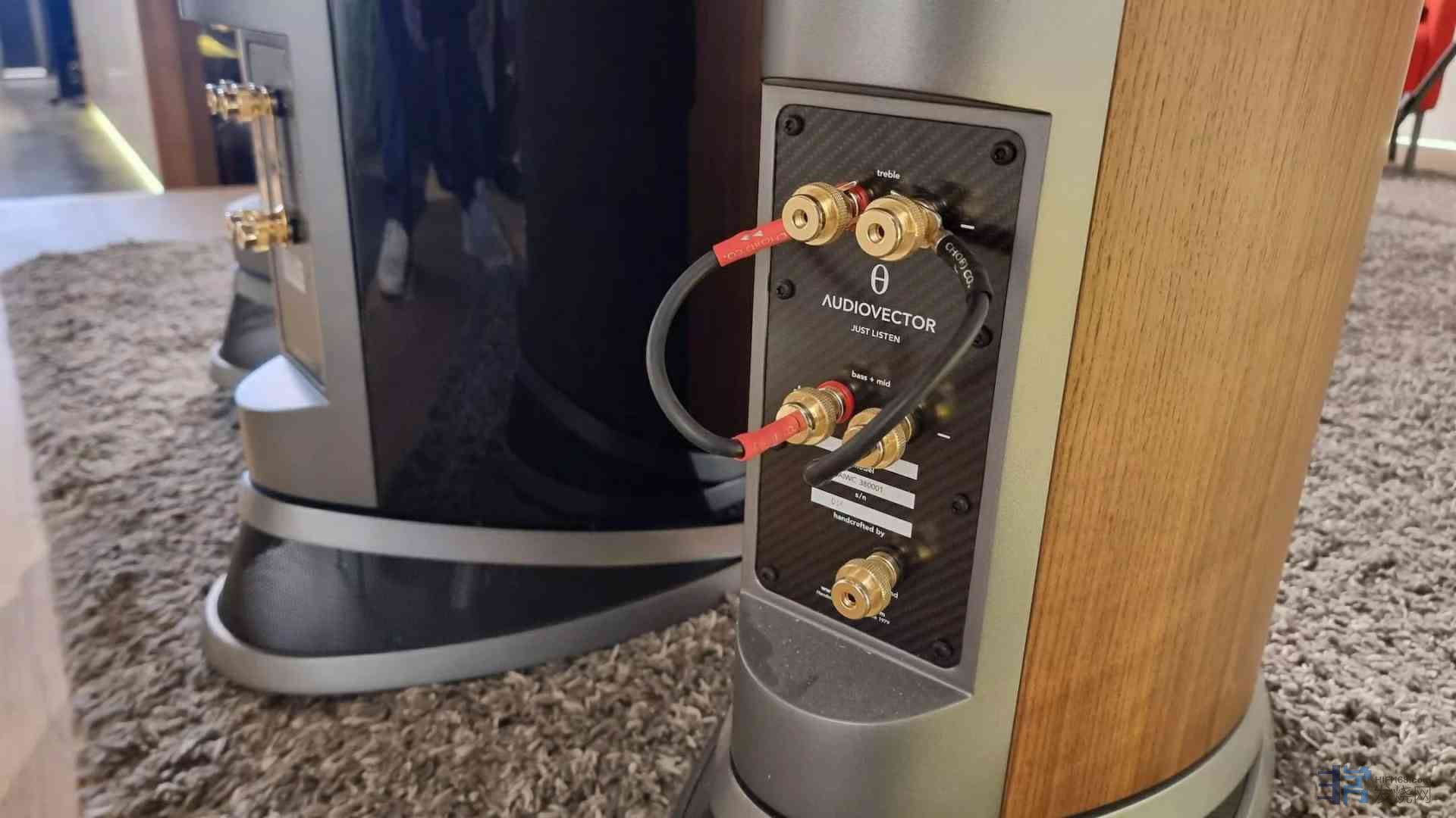

所有R6都有一个刚刚超过123厘米高的箱体。你可能会认为,这已经是一个比较大的扬声器,不过,向背部收窄的弯曲曲线,使其具有较细的轮廓。尽管如此,这仍然是一个坚固的装置,部分原因是其不寻常的金属底座,特别是当你从侧面看R6时,你会发现后面有一个较大的楔形空间。这不是偶然的,给出了向下发射的低音单元得以呼吸的空间。正是由于这种结构,你可以把R6扬声器靠近背墙相摆放。在狭窄的背部,虽然有开口,但没有会导致低音模糊的低音端口。背部是如此的狭窄,为扬声器接线柱创造了一个壁龛。这有好处,喇叭线更不容易看到。

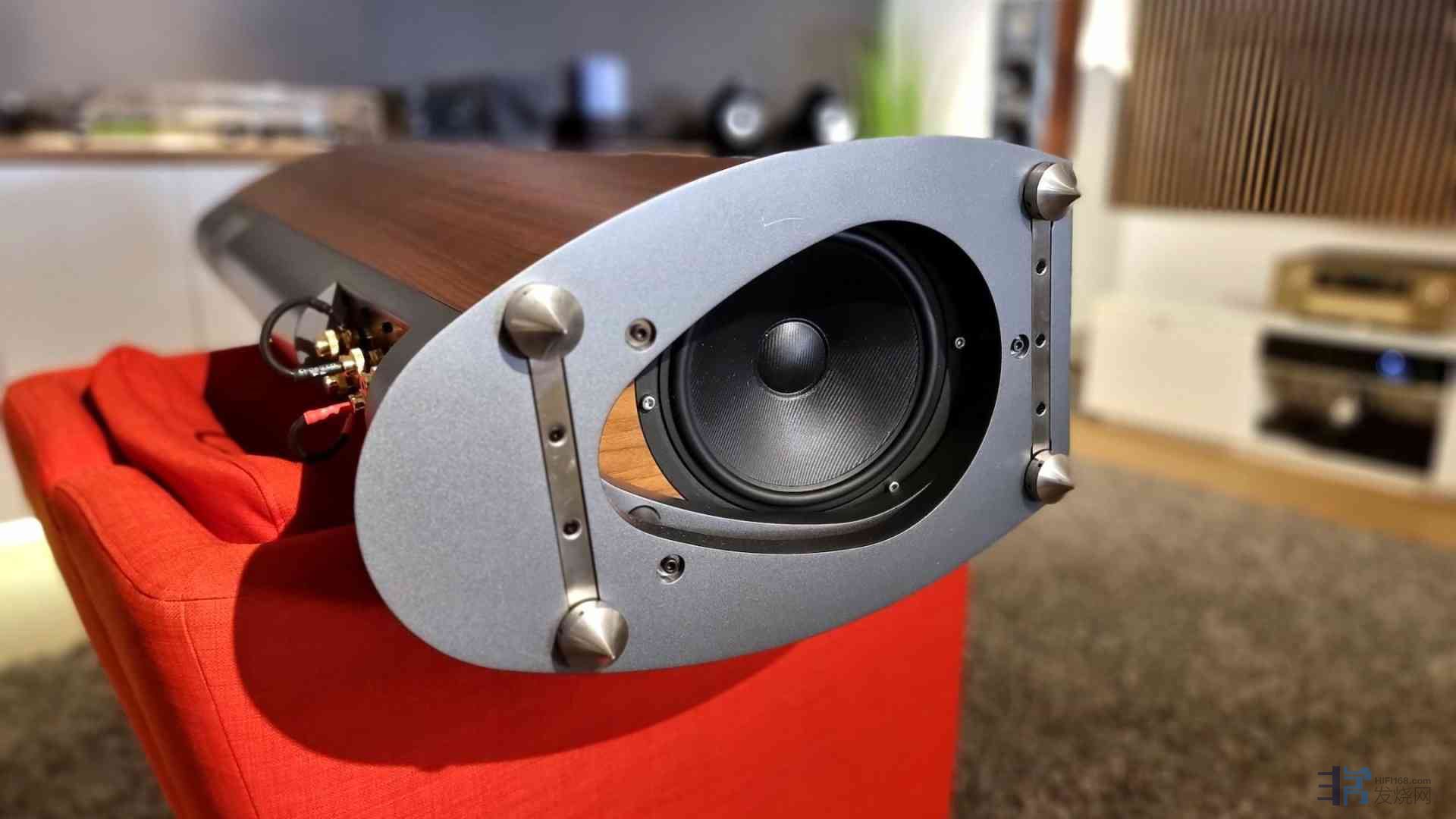

前面板有两个小孔,安装得非常巧妙地,并且在开口处有格栅。底部有低音单元,前面有两个倒相孔,这很不寻常。这背后的原因是,R6有一个等压式低音系统的设计。这种设计我们是从Neat Acoustics开始知道的。丹麦人也认为这种技术具有改善低音性能的附加值。因此,R6有两个低音单元,一个是隐藏在箱体内的6.5英寸,一个是音盆指向底部的8英寸,它们以“等压式”方式放置,相互加强,得以产生强大而深沉的低音。
在正面可以看到两个6.5英寸的中低音驱动单元,由碳纤维制成音盆,音圈支架则由钛制成。它们是Audiovector设计,由Scanspeak在丹麦制造的。

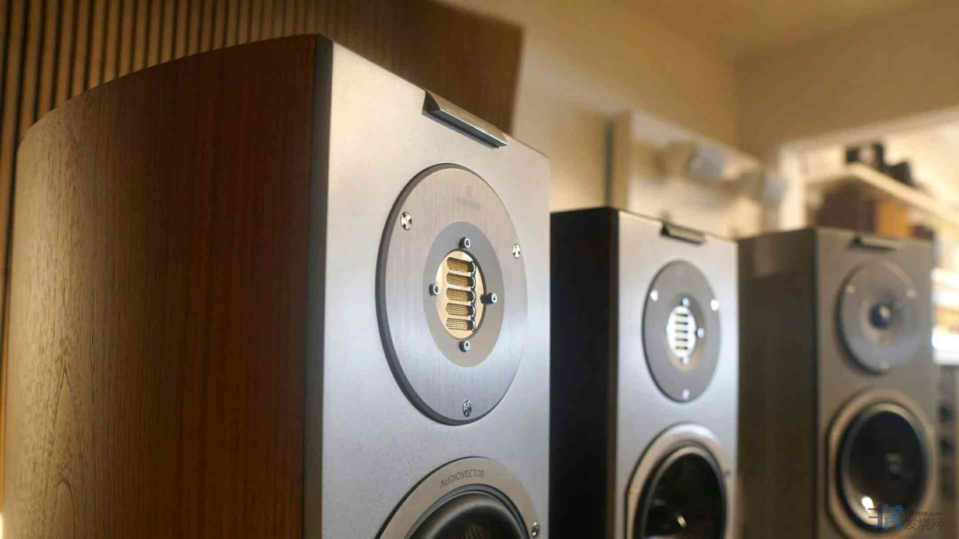

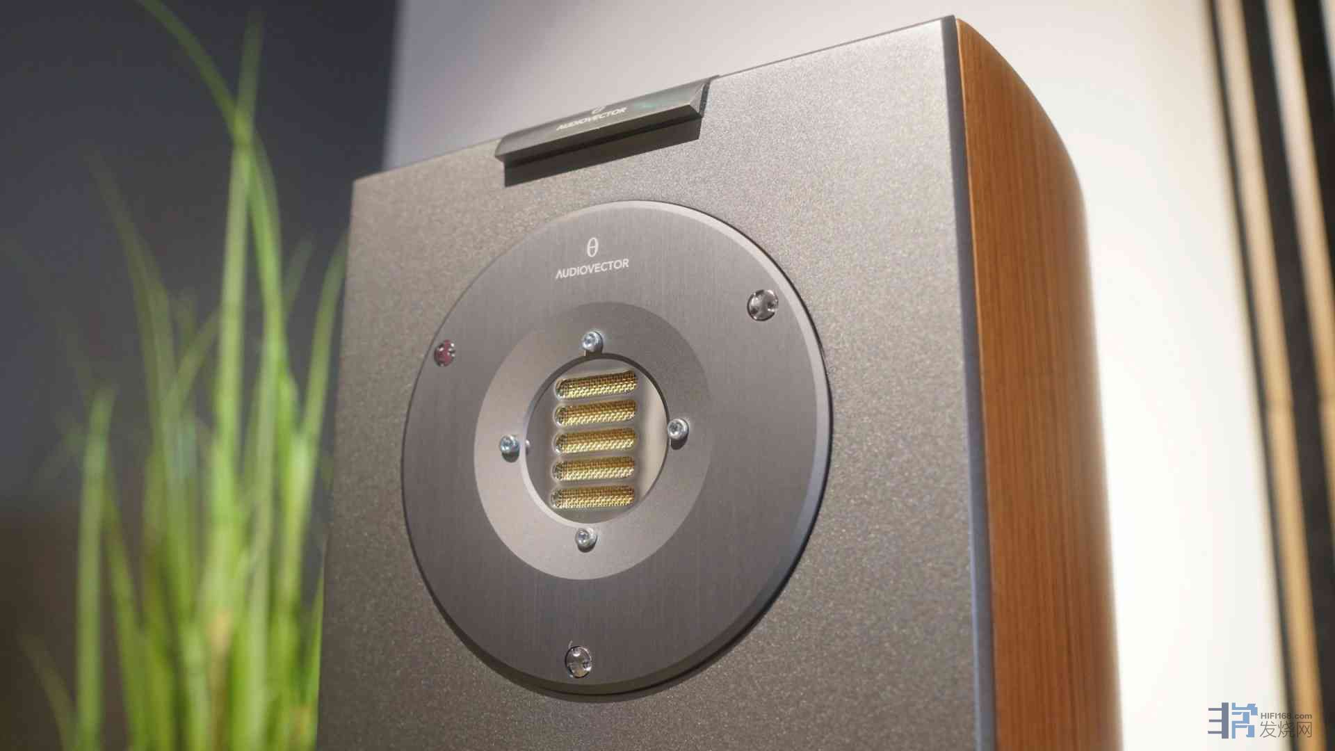

你刚刚读了R6的共同点,那么,三者的差异在哪里?有相当多,很快就来揭晓。当我们看到R6 Signature签名 停在R6 Avantgarde前卫 旁边时,我们立即发现它们的高音单元完全不同。基础版的R6签名 配备了一个圆形软球顶高音单元,Avantgarde前卫 和Arreté极点 则配备了一个矩形的AMT气动高音单元。这是一个显著的差异,特别是这已经对重播产生了影响,这并不令人惊讶。毕竟,具有很长的带状结构的AMT气动高音,与软球顶高音在速度上有很大不同。更重要的是,Avantgarde前卫 和Arreté极点 各自的AMT气动高音单元,其实并不完全相同。
同样特别的是,签名 和前卫 是3.5路分频,但极点 则是4.5路分频设计。而且,正面可见的单元没有任何不同。差异在扬声器箱体的后面,顶配版的R6极点 安装了一个额外的、向后发射的中音驱动单元。
R6 Arreté极点 还有一些Audiovector喜欢在其顶级型号中发挥的一些创新。就像自由接地概念,你用一条额外的接地线将其接地。我们一直对FGC自由接地 略有怀疑,但在这次的测试工作中,对有无接地线进行了比较,确实出现明显的差异。更好还是更坏?我们希望在印象的基础上保持这种状态。不过,确实非常有趣就是。
最后,丹麦人在Arreté极点 顶配版上增加了一些东西来改善缓冲,如内部减震和钉棒。这些似乎是非常有价值的补充,虽然我们不知道它作用的机制。在R6极点,安装音箱线接线柱的档板也是由碳纤维制成的。

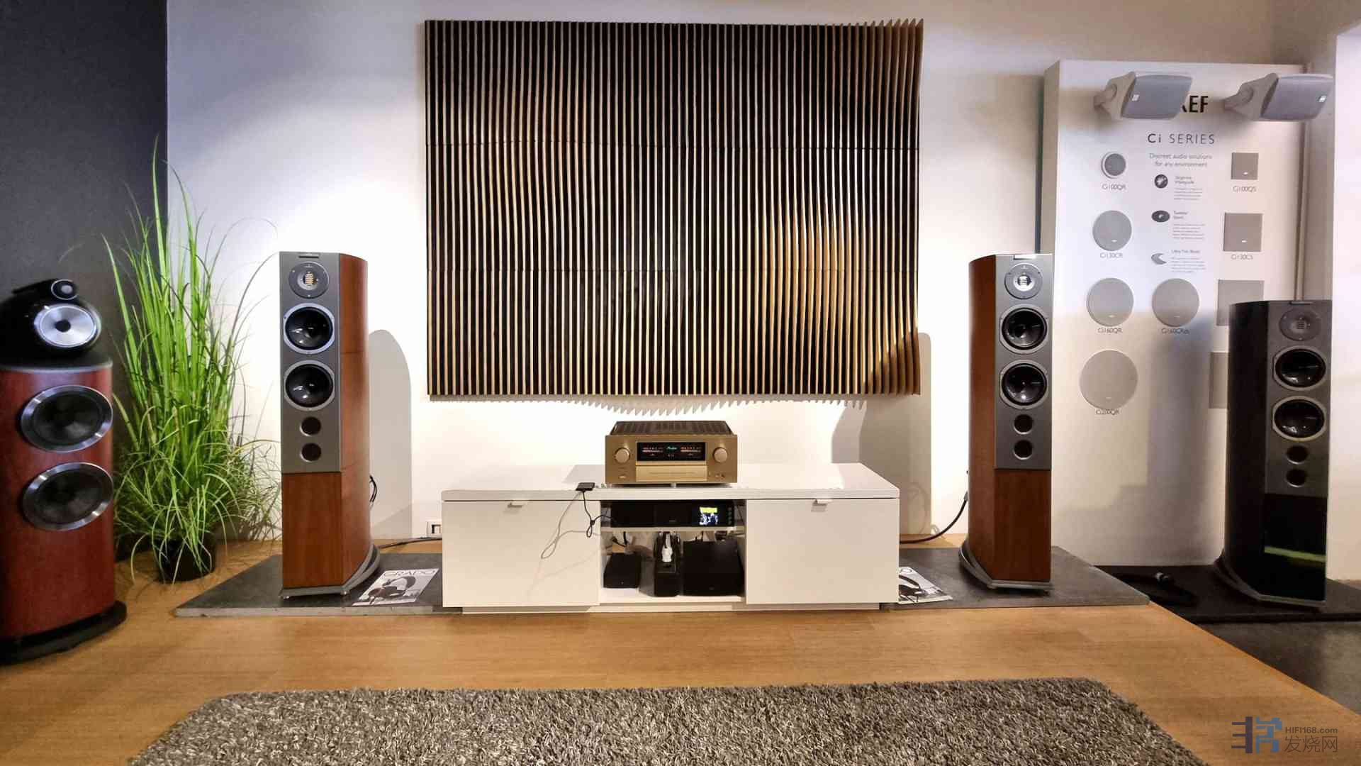

在实际的测试中,我们来到Eglantier,这是一家位于Mechelen的公司,拥有专业的音频部门和一个独立的、设备齐全的高保真音响商店。它相当宽敞,有空间容纳非常多的品种,并有很好的展示。经理Herman和员工Shane告诉我们,Eglantier将在今年晚些时候进行扩建,其中包括在目前的店铺后面设立一个独立的高端听音室。在这次测评中,我们在关门的期间使用他们的开放听音区,,以保证测评可以不受干扰地进行。因此,我们可以安安静静地工作;只有在更换扬声器的时候,我们才不得不寻求帮助,对于这种重量和价值的东西,这就很方便。
因为Eglantier是Audiovector的经销商,有三个层级的三对R6同时陈列演示,这样就方便进行真正的比较。R6 签名版甚至是独特的蜡笔灰色的,类似于我们在保时捷911上看到一闪而过的,这是一对定制的颜色,非常的漂亮。
顺便说一下,Eglantier是比利时唯一一家长期展示R8的商店。非常强大,这对Audiovector的扬声器价格超过62,000欧元。在R6的测试之后,我们有机会聆听这对R8。这种机会并不常有。

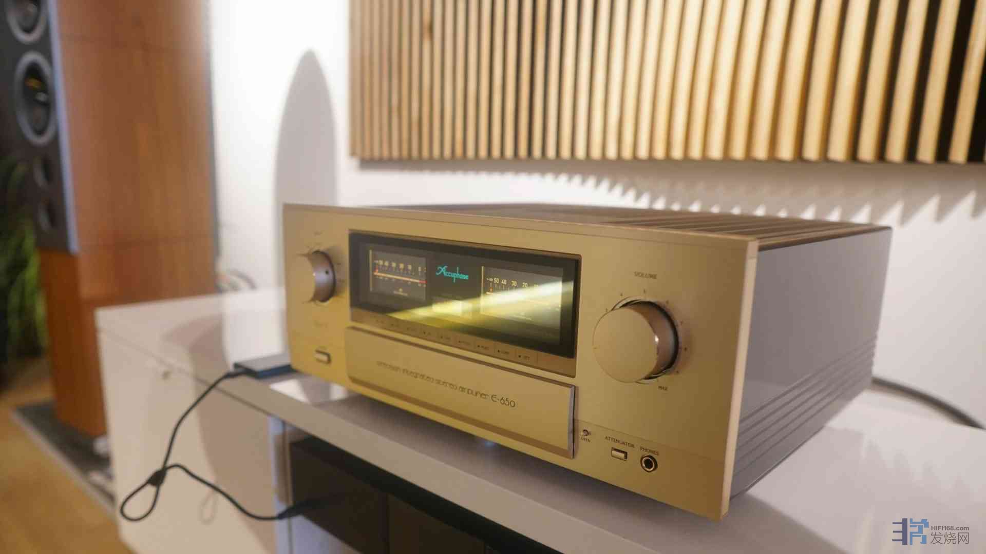

在一个“理想”的世界里,比较扬声器需要一个自动移动它们的系统,并将它们遮挡住。不幸的是,据我们所知,只有哈曼研究中心有这种系统。为了能够尽可能好地进行比较,除了扬声器本身之外,其它一切都尽量保持不变。虽然Accuphase金嗓子 的放大器 “只”提供2 x 45瓦的功率,但这是A类,它对Audiovector的驱动没有任何问题。
尽管我们可以自由地播放黑胶唱片或CD,但我们选择了播放来自SSD固态硬盘的熟悉的曲目。我们开始了测试工作,在 签名上播放了一打不同的曲目,然后又在 前卫 和 极点 中重复,间中再加上一些其它歌曲---只是因为我们觉得喜欢。有时在切换之前和之后,我们再次重复了相同的曲目。例如,我们连续听了两次Max Richter的《战歌》,一次在 前卫,一次在极点。我们的目的是对R6的性能有一个总体印象,以及它们之间更微妙的差异---这是一个相当具有挑战性的任务。我们还确保我们重复聆听的任何曲目的音量与之前相同。由于三款R6型号的灵敏度几乎相同,这应该不会导致感知音量的重大差异,毕竟,我们的大脑经常把“音量大”视为“更好”。
