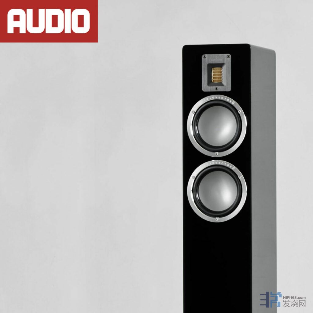

一切都非常好。亮点是高音单元,由Audiovector开发的“金叶”AMT气动高音。这只是一场眼睛的享受,抑或同时是耳朵的盛宴?

回到我们的测试扬声器。QR3在价格实惠的落地式扬声器池塘中钓鱼。经销商要卖折合人民币两万元。这是有档次的,但距离吓人一跳还差得很远。丹麦人的良好概念在价格方面也保持稳定。真正引人注目的是,当朋友们走进我们的客厅时,白丝木皮和黑钢琴漆的效果不错,深胡桃皮更让人振奋。丹麦人掌握了精美的表演效果。三个单元很醒目,在下面有两个铝制低音单元,但它们不是运行相同的频段,整体概念是2.5路分频设计的。钟声在深处敲响,美丽的话语! Audiovector 将其称为“纯活塞”运动,其背后是一个双磁铁,可以固定每个脉冲以实现精确度和信号保真度。根据制造商的说法,两个相同的六英寸单元,最下面的那只分频点是 400 赫兹,上面的那只则为3000 赫兹。在此之上,高音扬声器参与了进来,这不是通常的球顶高音。这是一个“空气运动变压器”,非常优雅。从本质上讲,这是一个几毫米的手风琴,这种单元只能手工完成。效率非常高,一台小型晶体管放大器,更好是电子管放大器,就可以产生惊人的声音效果。
