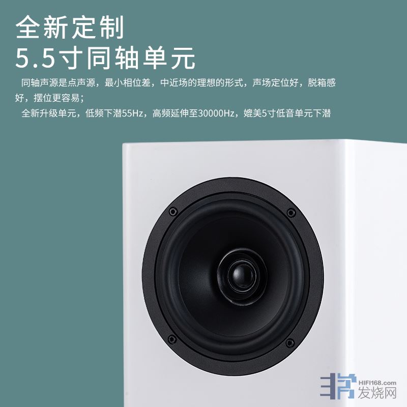

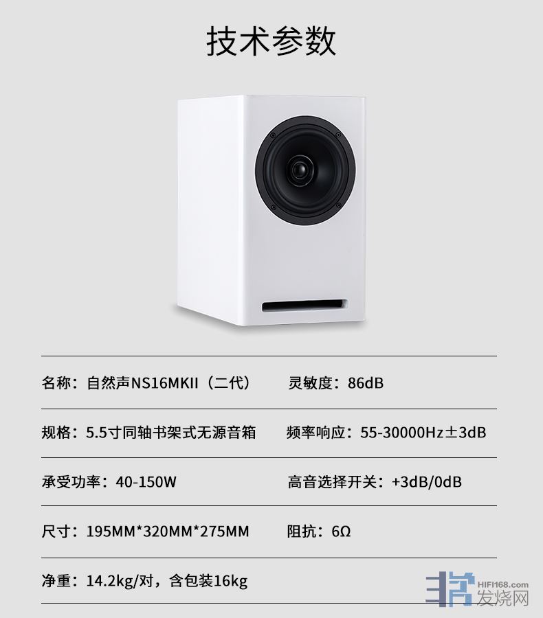

1、全新开发的单元,天花板级别,下潜到55Hz-3db,高频延伸30K Hz
NS16二代重新设计了单元,达到了5.5寸同轴单元的天花板级别,下潜到55Hz(5寸独立低音音箱的水平),同时却保持了同轴音箱声场表现好等优势。
高频延伸也升级到30000Hz,从而使二代NS16频响宽度达到55-30000Hz+/-3db水平;承受功率也有所上升,喇叭单元功率长期工作功率为50瓦,音箱允许40-150瓦的输入;

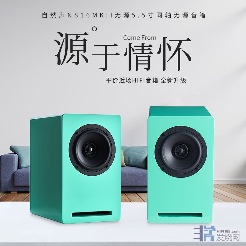

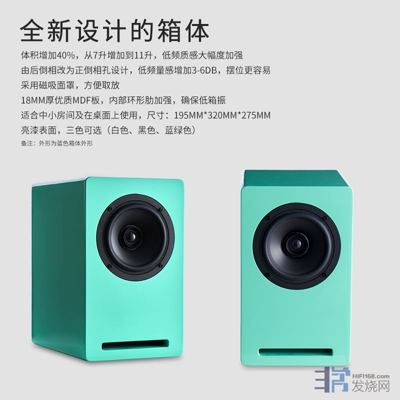

2.全新设计的箱体,后倒相改为前倒相
自然声NS16二代重新设计了箱体,箱体尺寸大幅度增加,由原来的7升增加到了11升。同时把NS16一代的后倒相孔改到前倒相孔,NS16二代倒相孔采用特殊结构,在拥有前倒相的优点外,中高频也没有劣化。频响下潜的改善加上倒相孔的前置,这让NS16二代的低频远超过一代的表现,整体表现也有明显的提升。
现在尺寸为:195mm*320mm*275mm。NS16二代非常适合桌面及中小房间(书房、卧室、小客厅等)欣赏音乐用。

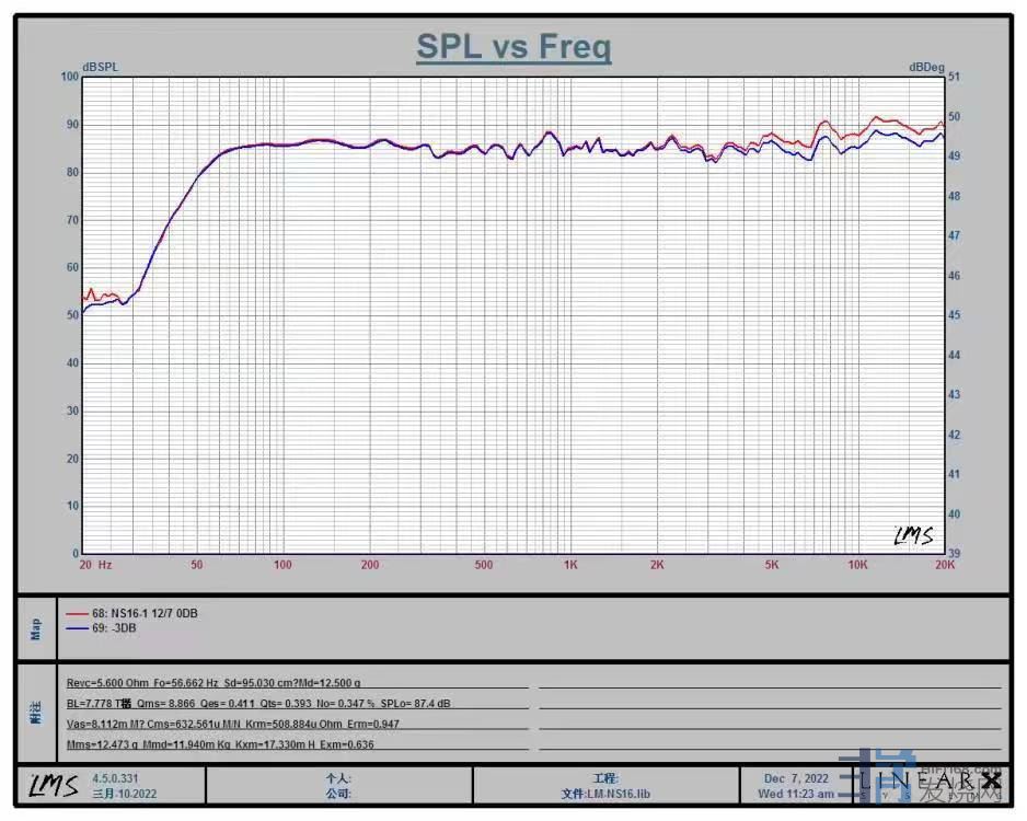

设计和调音过程中多次进消音室测试,科学的测试保证了它设计的合理性。新设计的分频器优化了频响,曲线比原版更好。中高频表现明显优于原版,下图为其频响曲线(红色为+3db的高频档曲线),整体平直度非常的理想:

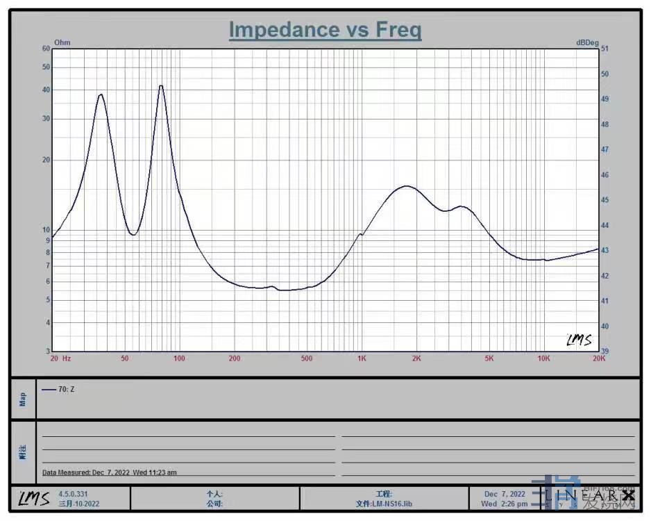

下图为它的阻抗曲线,低频两个峰是倒相箱的特征阻抗,中间的凹点为低频下潜频点:

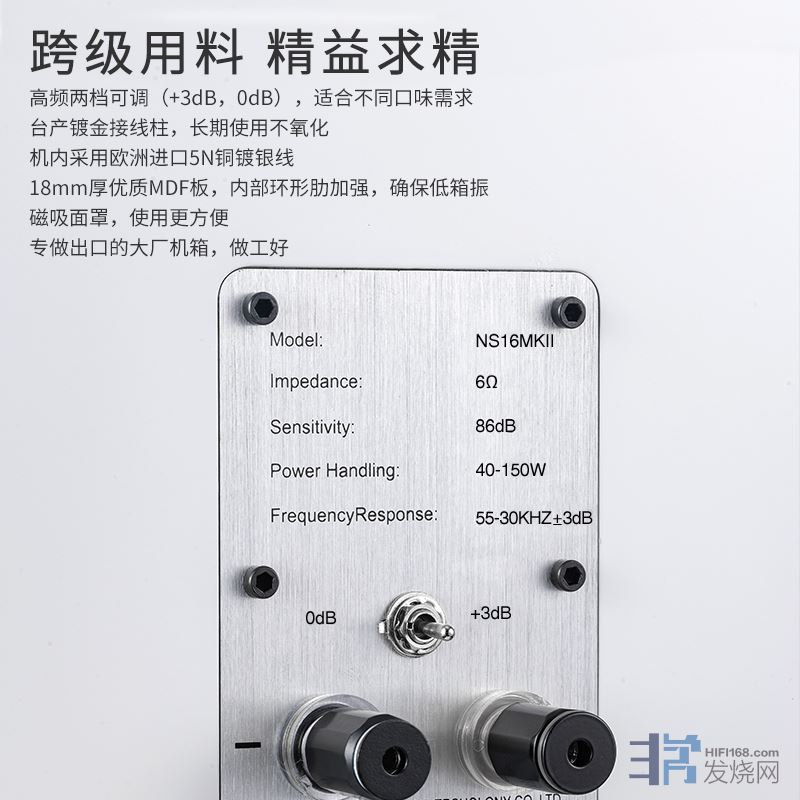

NS16二代内部用料不再妥协。正式版的内部接线采用欧洲进口的5N单晶铜镀银线,分频器高音分频电容采用Bennic的XPP级分频电容,低频为Bennic低频专用无极性电容B03级。虽然定位仅为入门hifi级产品,但NS16二代内部用料都是hi-end级的,丝毫没有妥协(够意思吧)。用料进一步的提升了它的声音表现;
我的淘宝小店:杰长老耳机音响店
5. 其它特点和优点
自然声NS16二代依然保持了一代的优点,高音两档可调(0db、+3db),可以更好的满足用户的需求;
箱体采用18mm的优质MDF板并内部加强,箱体为做进口音箱的箱体厂加工,箱体做工非常出色。面网采用磁吸的方式,拿取更为方便;

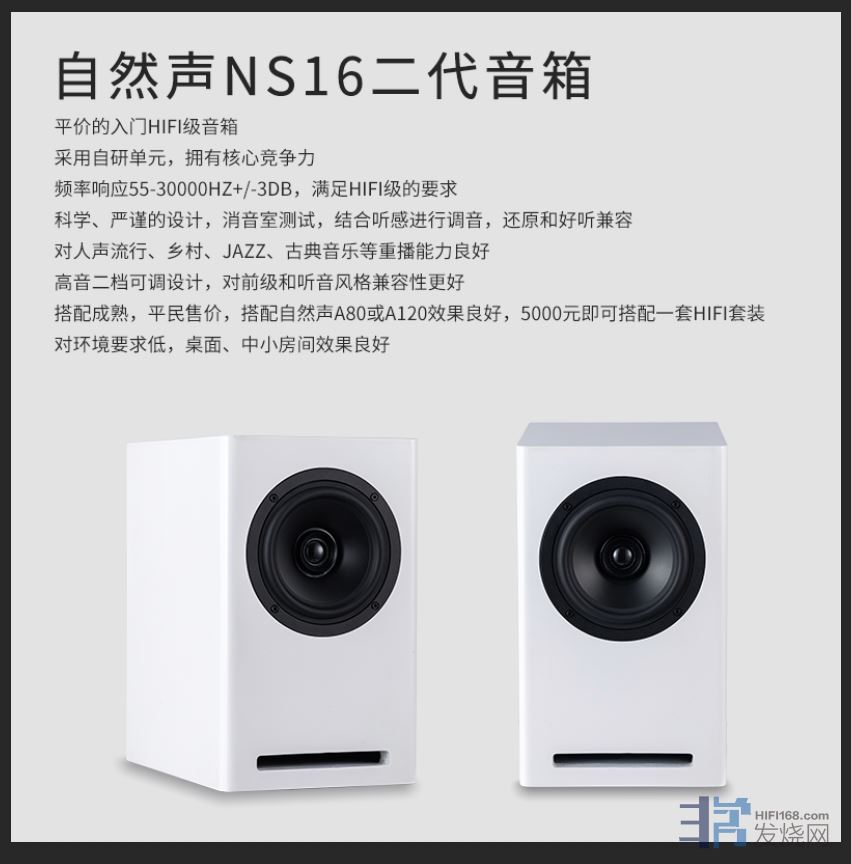

最终成品有三色可供选择,黑色、白色和蓝绿色光亮漆面可供选择,可以满足各种家居环境的要求(最终外形以蓝绿色箱为准)。

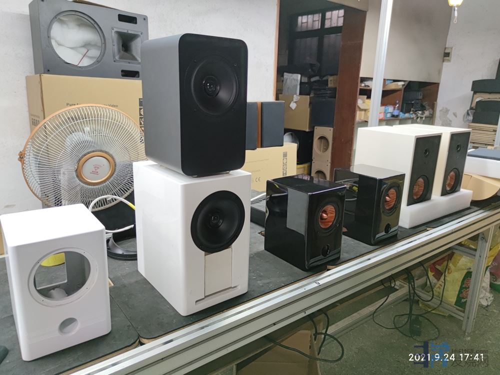

NS16二代虽然只是升级,但所花的时间并不短,总共历时一年半,从2021年8月到2023年2月。这对一只新音箱的开发时间也算长的了。和NS16一代大部分时间花在单元的改进上不同,二代在单元上所花的时间很短,大约也就一个月,后面再没改过。原因一是一代单元改了无数版,各种组合都试过了,有充分的经验了;另一方面升级时NS16出来已经有二年半了,有什么问题、需要改善哪些地方,已经很清楚了:那就是把这只单元的性能给我做到顶(俺最喜欢干这事了,把核心元件的潜力全部发挥出来,其实这样的产品是性价比最高的。当然,这样的做法其实对销量不一定有利,很多人只看口径并且默认口径一样,性能就一样的。功放也一样,就喜欢管子多,对参数不闻不问)!
所以,8月开始要求,9月初单元就出来了,最初的样箱9月24号左右自己就已经见到了。长下面这样。不过,最开始自己还是希望用和NS16差不多的箱体,所以又订了一只样箱,把倒相孔改到前面来,准备对比选择。:
顺便一说,前倒相有诸多的好处,但问题是中频泄漏。设计和工艺要求会更麻烦一些,从声音的纯净度上考虑,后倒相才是最好的,这是为什么旗舰级的书架都不采用前倒相的主要原因。不过前倒相处理好了,其实也完全可以了。NS16也不算是高端了,我的定位是一只入门hifi级别的箱子,二代定价大约只有3000-3500元这样的水平。在这个价位,前倒相的优势是很明显的,而缺点是可以克服。

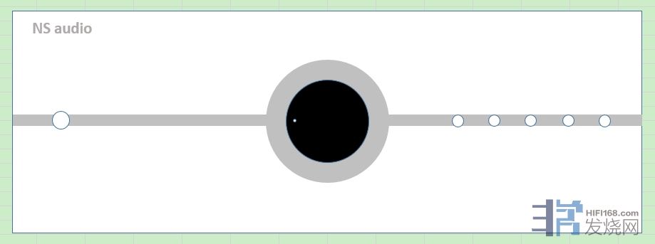

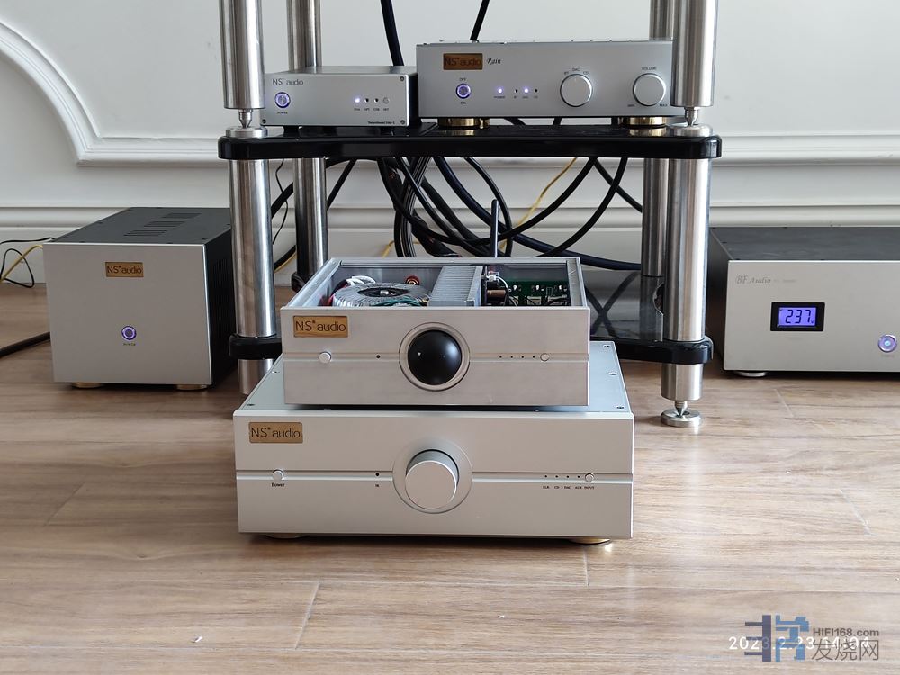

下图为样品的A90,对比A120的图,小很多(只有290mm*100mm*270mm这样。A120其实也不是全尺寸的功放,要小得多)。外观啥的,最终成品会好得多。欢迎提建议(纯意见没用),说得好俺一定采纳。
