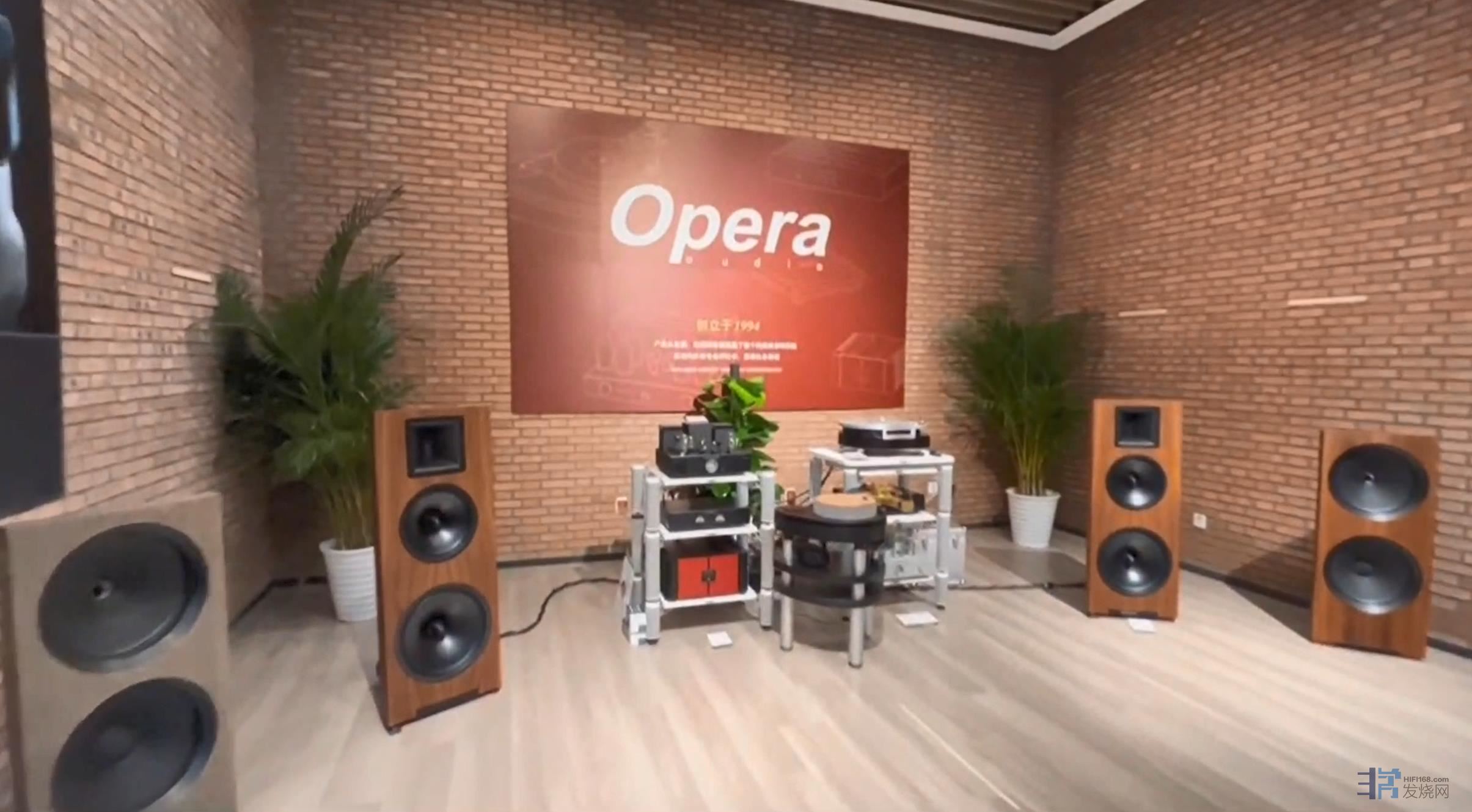

经典重现 - 水滴系列新品
Droplet CDP5.0MKIII CD播放机
Droplet CDP5.0 - 获得众多国际奖项
Droplet CDP5.0MKIII经典水滴CD的升级版本,采用三明治的减震结构,使用多种材料,进一步优化谐振频率,诣在很大限度地降低机械振动对光头的影响。顶部入碟系统采用特殊的结构,充分考虑了CD唱片在旋转过程中的空气特性,使其产生一个均匀的反压力,长期播放仍能保持唱片的平整度和光头的读取质量。
新推出的MKIII型号,除了可以播放普通CD和MQACD唱片外,增加了USB数字输入,蓝牙和数字流媒体网桥接收功能。CD光学读取部分采用了高品质飞利浦CDPRO机芯,流媒体接收支持主流协议,与X18服务器配合,即可以使用ROON 也可以使用欧博专用的服务器协议,播放主流格式的高清音乐文件。
Droplet CDP5.0MKIII音质回放在保持原有的风格下,又做了进一步的升级和提升。DAC部分改为公认音质优秀的R2R结构的芯片,采用著名的飞秒级Crystek时钟,保证了整个系统的超低时基误差。模拟输出级是整机音质的重要保证,Droplet CDP5.0MKIII使用分立元件的放大模组,在放大音频信号方面比成品运放要优越得多,它们可以运行更高的功率,具有更深的 A 类偏置,实现运放无法做到的两个极点补偿方案,所有这些都转化为更详细、更引人入胜的聆听体验,具有比IC运算放大器更好的成像和声场效果。
技术参数
流媒体协议:
UPnP AV protocol with audio streaming extension
Gapless Playback
ROON RAAT
Shairpot-sync
支持音频文件格式:
DSD无损: DSF (DSD), DIFF (DSD)PCM
无损: FLAC, Apple Lossless (ALAC), WAV, AIFF
压缩 (有损) AUDIO: MP3, AAC
USB解码支持音频的采样率,比特数和通道数:
PCM, 44.1KHz-768kHz, 16-32bit, Stereo
DSD, 2.8MHz-22.4MHz, 1bit, Stereo
模拟音频输出端口:
XLR balanced, 4.5Vrms
RCA unbalanced, 2.25Vrms
数字音频输入口:USB, SPDIF, Optical, Stream, 蓝牙(Opera)
失真度:PCM小于 0.001%,DSD小于0.005%
信噪比:大于110dB(RCA, XLR)
Droplet LP5.0MKII 黑胶播放系统
欧博音响是中国首家生产制造Hi-End级黑胶唱机的公司,同时Droplet LP5.0也是中国首个在海外获得奖项的黑胶产品。MKII版本升级了转盘的轴承系统,主轴采用黄铜材料主体,0.003mm超高精度镜面陶瓷主轴,自润滑式抽油轴套结构,大幅度提高了运转精度和信噪比。
Droplet LP5.0 - 2005美国ENJOYTHEMUSIC年度优秀模拟LP唱盘—蓝音符奖
目前欧博音响在黑胶系统方面已经积累了丰富的经验,而且有了相当完善的技术,本次展会Droplet LP5.0MKII将搭配气浮唱臂LT-1S全新亮相!
LT-1S气浮正切唱臂
LT-1S是一个线性正切唱臂,使用空气轴承,确保唱头在运动过程中保持相同的拾取位置和摩擦为零,唱头拾取方式与唱片刻录的刀头位置保持一致。真正达到循迹的“零误差”。
高压空气轴承采用纳米材料,在医疗设备中使用的高可靠设计,在三公斤的负载下仍然可以稳定顺滑地运行,对于几百克的唱臂杆而言,留有足够的余量。气浮轴承的无接触设计,即隔离了所有的振动,又无摩擦力的干扰,唱针拾取到的都是音乐信息了。
LT-1S唱臂还具有坚固的铝制结构和可重复精确调整VTA的丝杠装置,安装调整非常容易。
Linear PH3S唱头放大器
Linear PH3S唱头放大器采用全分立元件,被动式RIAA均衡线路,两路输入,平衡和非平衡输出;
美国RCA广播级CINE MAG MC升压变压器负责微信号放大,音质和信噪比有了保障,音乐的表现力更加丰富。
针对不同增益和阻抗的唱头可以通过前面板的开关,选择良好匹配。
UV表头可以直观感知音乐信号的起伏,选择合适的增益匹配。
技术参数
输入阻抗:MM模式 47K;
MC模式 /Gain1 5~100Ω;
MC模式 /Gain1 100~400Ω;
输出阻抗:300Ω
增益:MM模式 RCA端为160倍,XLR为320倍;MC模式/Gain1 RCA端为1500倍,XLR为3000倍;MC模式 /Gain2 RCA端为2600倍,XLR为5200倍;
失真度:0.01%
输入端子:2组 非平衡RCA端子
输出端子:1组 非平衡RCA端子,1组平衡端子,地线端子 1组
信噪比:90dB
耗电量:15W
重量:7.7 Kg
体积:11cm x 31cm x 43cm (HxWxD)
Linear CDS33 CD音乐网桥播放机图片
Linear CDS33 (简称LCDS33) CD+音乐网桥播放机是一台Hi End级别的,集CD唱片播放和数播功能为一身的多功能播放设备。CD碟片播放采用高稳定车载吸入式机芯读取,缓存后交解码处理;音乐网桥采用ARM RK3288 SoC、配备四核,提升多线程应用程序的性能,运转频率高达1.8GHz。支持所有的主流音频格式和采样率,具备标准的DLNA,ROON和opera专用音乐网桥协议,可以轻松完成移动端设备或音乐服务器的码流推送。蓝牙接收和内嵌当今音质出色的流媒体Tidal和Qobuz让音乐资源获得更加丰富。解码芯片采用两片ES9038并联输出,解码芯片板和CPU板采用插拔式结构,便于今后升级需要。模拟输出采用DC甲类模拟滤波器及分立元件放大模块,取代运算放大器。平衡和非平衡两种输出方式。
从数字接口可以看出,LCDS33除了是一台典型的CD播放机外,还具备三组数字数字输入,分别是同轴SPDIF,光纤OPTICAL和USB,数播部分的核心处理板是通过过继线与USB口连接的,这就意味着数字解码部分是可以单独使用的。LCDS33实际上就是CD+DAC+数播多功能的综合音源了。
Linear300B电子管合并机
Linear300B合并式电子管放大器,专为“胆中之皇”三极电子管300B而设计,充分体现了欧博对电子管机研发和制造的积淀。将温柔细腻的甲类单端线路设的“胆格”充分发挥出来。
特别是输入接口具备两组真正的平衡输入,通过著名的瑞典LUNDAHL输入变压器,将平衡信号转换进入放大部分,适应当今大多数音源的需求。功率管使用固定偏压技术,屏流通过直观的表头手动可调,确保电子管的工作在良好状态。
电子管灯丝和高压全部稳压,确保外部电压波动时,整机的输出功率及特性依然稳定如初。
本机的用料毫不妥协,门多夫油浸耦合及音频专用电解电容,EIZZ步进式电位器,Neutrick和WBT接口等一系列高品质元器件,辅以机内卡达斯铜线交联以及搭棚焊接方式。提供了高品质的内部电气特性,确保声音信号的超低损失。配合电子管自身全频段无负反馈情况下的良好线性放大能力,很大程度地确保了音源信号的无损、等比放大以及高速度的信号响应能力。提供了通透、高瞬态的听感表现。
Linear845电子管合并机
Linear845合并式电子管放大器,作为庆祝欧博音响公司成立25周年的纪念版本,充分体现了欧博对电子管机研发和制造的积淀,是目前合并机中的旗舰产品。
采用电子管放大器中声音动听的甲类单端线路,特殊设计的高摆幅驱动级,将845功率管“龙吟虎啸”的“胆格”充分发挥出来。
特别是输入接口具备两组真正的平衡输入,通过著名的瑞典LUNDAHL输入变压器,将平衡信号转换进入放大部分,适应当今大多数音源的需求。功率管使用固定偏压技术,屏流通过直观的表头手动可调,确保电子管的工作在良好状态。用家还可以通过机内的切换开关,改变末级功率管的负栅压,更换为211功率管。本机的用料毫不妥协,RA电阻,EIZZ步进式电位器,Neutrick平衡输入输出端子等一系列高品质元器件,辅以机内银线交联以及搭棚焊接方式。提供了高品质的内部电气特性,确保声音信号的超低损失。配合电子管自身全频段无负反馈情况下的良好线性放大能力,很大程度地确保了音源信号的无损、等比放大以及高速度的信号响应能力。提供了通透、高瞬态的听感表现。
技术指标:
输出功率: 28W x 2 (RMS 1kHz)
谐波失真: <1% (11watt, 1kHz)
频率响应: (-3dB) 10Hz - 27kHz
灵 敏 度: 310mV
输入阻抗: 100 kΩ
输出阻抗: 4Ω, 8Ω
信 噪 比: 90dB
耗 电 量: 300W
输入端子: 2 组( RCA ),2组XLR
电 子 管: 1 x ECC83, 2 x 5687, 2 x 845
尺寸: 490 x 450 x 310mm (W x D x H)
重量: 33kg
更多欧博经典产品一览
Reference CDD7 CD/DAC综合播放机
Reference3.3 MKII 晶体管合并机图片
紫禁城系列 - a18MKII 晶体管合并机
Linear15 signature 电源处理系统
此次展会,欧博器材将搭配德国音乐空间旗舰障板音箱8号,为您带来一场全新的视听盛宴!
