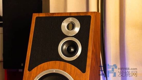

让我们从两个相当重要的方面开始,即这些扬声器本身的外形,和它们的整体概念。这两个问题之所以重要,首先是因为它们相互关联。其次,它们将 Trapeze Reimagined与当今市场上的许多其他扬声器区分开来。在这里,我指的不仅是 Audiovector 自己的产品(R系列),我还指的是在更广的范围内、在这个价格带上可以买到的扬声器。因为,除了平面/静电号角式 设计外,在大多数基于动圈换能器的扬声器中,人们都能注意到某种规律性,而在 Trapeze Reimagined 中,这种规律性已不复存在。

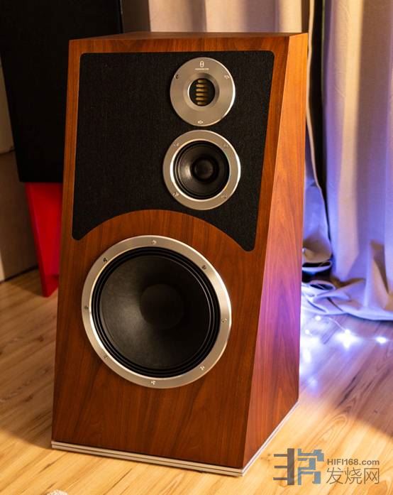

在大多数情况下,大家使用更、更纤细的扬声器,即使是三分频扬声器,其低音单元通常也直径较小,但数量较多。与此同时,新款 Audiovector 扬声器却采用了完全不同的方式。箱体相对较宽(尺寸为 42 厘米)、较深(最大尺寸为 43.5 厘米,稍后讨论),但其高度仅为 87.5 厘米(不含脚钉)。

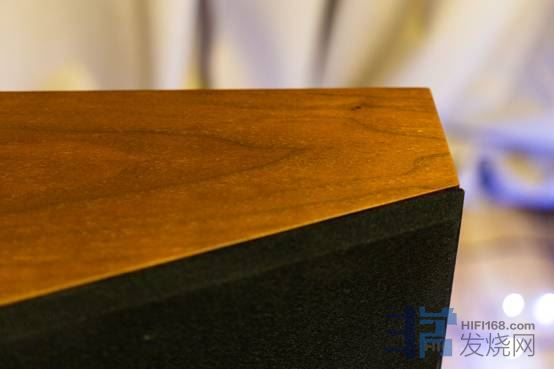

因此,Audiovector 空中飞人并不高,深度也不明显,因为前面板呈镜像斜着朝向听众。我的意思是,虽然这些扬声器可能相当宽,但它们本身并不会给人特别巨大的感觉。它们的形状使我们对它们的感知略有不同;其次,它们在宽度方向上所占的空间要比前后向大。这些宽度还需要单独从技术角度加以说明。较宽的前面板,可减少障板阶跃损失,即由于前面板的宽度而降低声压损失。此外,前面板的上半部分 --- 中音和高音驱动器所在的位置 --- 用毛毡覆盖。
制造商称这是为了消除衍射。当然,我们可以同意这种说法。我猜想,制造商是想尽可能有效地消除整个声音方程式中的箱体共振。箱体本身基本上是不平行的,这就消除了箱体内可能产生的大部分驻波。既然如此,那么干脆一路走下去,将扬声器前部吸音,减少杂波向听众辐射。

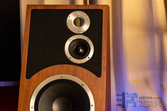

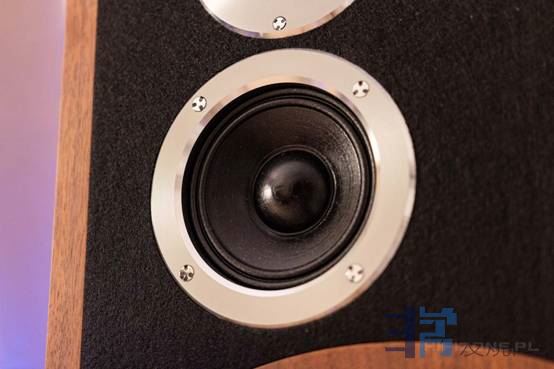

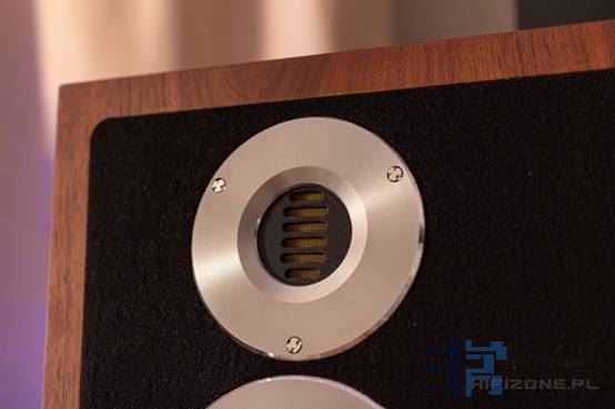

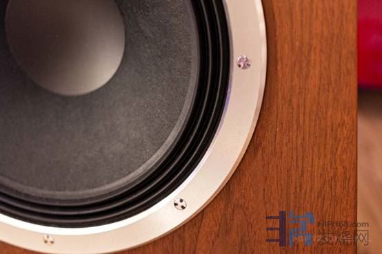

就这些扬声器的整体概念而言,Trapeze Reimagined 采用三路设计,由于斜率较低(每倍频程 6分贝),因此可提供线性相位。该设计基于三个专用驱动器。从最大的一个开始,我们有一个 12英寸(30 厘米)的低音驱动器,它带有W型悬挂装置,Audiovector 将其描述为“风琴边”。该驱动器采用纤维素纸盆振膜、钕磁系统和 100 毫米大型音圈。中间是一个直径为 5英寸的中音驱动器。中音驱动器也采用纸质音盆,但可以看到它已浸渍了大量物质以抑制共振。另一方面,高音扬声器是最不令人惊奇的,因为我们在这里看到的是该公司 SEC声场增强概念 配置的Audiovector 高级型号中的 AMT 气动高音。
我想在这里指出一点:虽然中音、低音驱动器的纸盆振膜材料可能“看起来”很传统,但事实上已经是最先进的了。这与使用 Scan-Speak(低音)、KEF(中音)和 Dynaudio(高音)驱动器的第一代 Trapeze 完全不同。

因为我们自己设计所有的换能器,所以我们可以自由选择解决方案。在 Trapeze Reimagined 中,我们使用了长纤维纸质材料,而在中音驱动器中,振膜则是带涂层的。为了使换能器与每倍频程 6 分贝的分频概念完美结合,它们需要在其截止频率以上两个倍频程处仍保持线性。它们的确是线性的。真正的挑战,在于制造一个直径为 12 英寸的“快速”低音驱动器,但我们成功了。中音驱动器使用了强大的钕磁铁。在 12 英寸和 5 英寸(500 赫兹分频)换能器中,起伏的悬挂装置在我们追求高速度和高精确度的过程中发挥了重要作用。

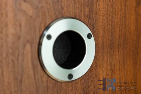

当然,现在使用的也是 AMT 气动高音。它按照公司的 SEC (声场增强概念)工作。这意味着 AMT 的后部没有阻尼室(在绝大多数情况下,这个阻尼室都太小了)。振膜后部产生的声波,会通过箱体后部的一个特殊开口传到室内。这就是为什么如果您观察 Trapeze Reimagined(以及 Audiovector 的R 系列扬声器)的后面板,您可能会误以为它们有两个低音反射端口。顶部的那个端口,实际上是高音驱动器后部的“输出”。与此同时,驱动单元本身当然也是气动变压器工作原理,我们从之前评测过的 R3 Avantgarde前卫 扬声器和 HEDD Audio 的TWO 耳机中都能了解到这一点。
Ole Klifoth 向我们解释了使用这种高音扬声器的原因:
我们非常欣赏 Oskar Heil 博士的原创设计。当我们想制造自己的 AMT 驱动器时,我们对 SEC 系统与 AMT 的结合进行了深入试验。我们发现,将 AMT 与 SEC 结合使用,在失真方面具有相当大的优势。这些失真比封闭式(后部)AMT要低得多。这使我们的响应速度更快,精度更高(我们因此消除了 95% 的存储能量,而这些能量会造成问题)。
在此,我想进一步强调、并提请大家注意高音扬声器的工作方式 --- 它在箱体内有一个独立的腔室,具有额外的通风功能。我们还不能说气动高音是完全开放的工作,因为背面有阻尼材料(从顶部开口可以看到)。但另一方面,从后面看到的大部分空间是开放的。绝大多数的球顶驱动器和带状驱动器,声波的内部反弹迟早会返回到振膜上。整体音效和舞台效果的差异,至少可以说是显而易见的。
再现空中飞人的高音部分是一回事,而负责低音的部分更为有趣。而且是低音。由于说明书中没有明确说明这一点 --- 这里需要强调的是,最新的 Audiovector 具有一个额外的内部低音驱动器,它位于箱体中央,工作在等压方式中。该系统也被称为“复合”低音系统(事实上,该品牌的复合系统更有名),由两个低音驱动器耦合在一起组成,这样前端的驱动器就能“看到”更大的箱体。
这种解决方案有几个优点,但最大的优点是频率下潜很低。从理论上讲,该系统中的两个换能器就像一个具有相同振膜面积(Thiele-Small 的参数 Sd)的换能器,但所需的等效容积(称为 Vas)却只有一个换能器的一半。不过,这里的问题并不简单,因为第二个驱动器已经与众不同 --- 它的直径为 8英寸,可以被怀疑是一个典型的长冲程驱动器,旨在重现最低频率。Ole Klifoth 向我们解释了这种配置:
这是一种等压低音系统,也称为复合系统。我们有两个串联工作的换能器。其优点是它们的质量耦合在一起。这意味着更大的质量和更低的截止频率,以及出色的振膜控制。在低音反射或封闭系统中,不可能有如此低的频率响应,除非你接受两倍的容积或失去控制。我们在 R6 型号中也采用了这种技术。
