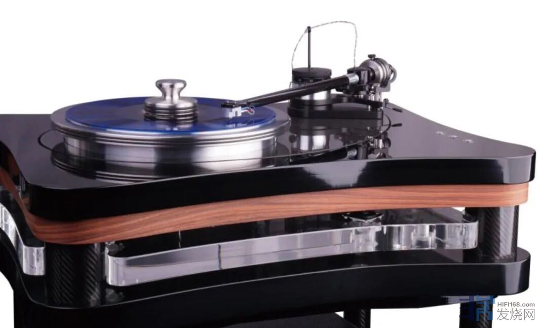

The_Record_Play黑胶唱机与旗舰唱放系统
Genesis首席执行官兼首席设计师Gary Leonard Koh表示:“这款产品最初是我为美国唱机厂商VPI Industries的挚友Mat Weisfeld量身打造的。但在非VPI渠道的合作商与分销商一再提议下,我最终决定推出Genesis品牌专属版本。此刻发布恰逢其时——我们的旗舰款Premium Platinum唱头放大器刚刚斩获大奖,可它的售价对绝大多数消费者来说依旧门槛过高。”

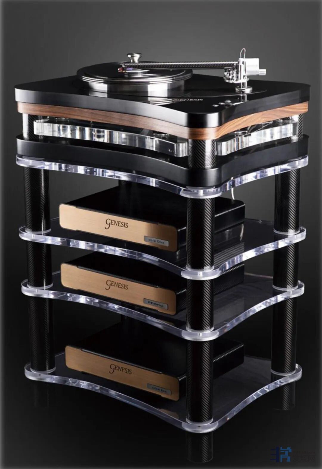

:唱头放大器配备了声学悬挂系统,可将功放与地面或结构振动隔离。该声学悬挂设计类似赛车悬挂系统,由丙烯酸悬挂框架、根据唱头前级模块重量调校的氯丁橡胶减震器,以及用于固定悬挂架于齿条或接地的钢尖组成。采用手工甄选优质组件,搭配外置独立电源、专用唱臂线缆与HMWA声学悬挂系统,从供电、连接到避震全方位优化,对标Hi-End前端标准。

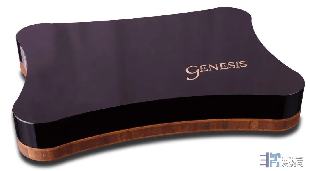

作为Genesis唱放阵营的亲民款,Simplicity以品牌旗舰Premium Platinum及经典Gold唱头放大器为技术蓝本,传承二者的核心拓扑结构、信号路径设计与低噪声工程理念。相较于旗舰机型的复杂稳压供电与高阶元器件配置,新品通过架构优化与电池供电方案,在保留核心放大性能的前提下,精简冗余模块、控制成本,定价仅为Premium Platinum白金的四分之一,让更多烧友得以接触Genesis的参考级调校水准。值得一提的是,该机最初为美国黑胶名厂VPI Industries的Matt Weisfeld定制开发,经调校优化后,通过Genesis全球经销商网络正式面向市场发售。

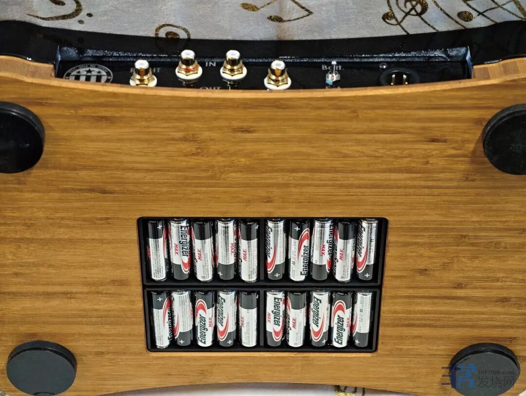

Simplicity的设计使命,是将动圈(MC)唱头0.004V的微弱输出信号实现25,000倍线性放大,并精准还原黑胶母带的RIAA去加重曲线。针对MC唱头超弱电平、高瞬态敏感的特性,该机摒弃传统“放大—滤波—再放大”的多级级联拓扑,采用增益特性与RIAA曲线同步拟合的可变增益放大方案,避免多级处理带来的失真与相位偏移。其RIAA均衡增益严格遵循标准标定:20Hz增益88dB、1kHz增益68dB、20kHz增益48dB,并在80kHz频段增设极点补偿,避免传统唱放的负载匹配调试,彻底消除用户选型适配的困扰。
核心放大线路采用经典的Burr-Brown OPA637高精度运放,搭配手工精密配对的电阻与电容阵列,保障RIAA频响的精准度与稳定性。供电层面为该机最大亮点:采用10+10节AA电池组对称均流供电,构建无市电干扰的平衡低噪电源体系,可持续稳定工作300小时以上,从根源隔绝市电杂波与波动,无需额外搭配滤波、稳压设备。同时配备备用供电模块,可满足非临界聆听场景的电路预热,或作为电池耗尽时的应急方案。
(145.96 K)
2026/3/8 17:15:08
摒弃传统市电适配器,依靠20颗标准电池供电,旨在消除电源噪声干扰,提供更纯净、稳定的音频信号
