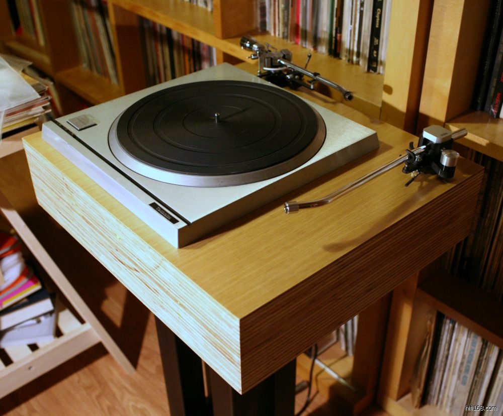

一直想给自己的SP10做一个可以装双臂的唱机座,找了几个厂都不愿意做,最后一咬牙就尝试自己diy了。
照片:
用10层12mm的优质夹板粘在一起然后开孔。本来打算贴面,后来觉得保留这种原始风格也不错。
最后的四个边自己修不好,还是找了家具厂给修的。
正在刷油漆。

做之前看了国外网站无数的帖子,公认最好的结构是多层夹板。
花费也不大,优质夹板200多元一张,租用木工爱好者的木工房100元(3天),今天请家具厂的师傅给修边100元,油漆工具就不说了因为以后还可以用。
明天油漆结束就可以正式安装唱臂了。两个孔分别是给高度风12寸臂和saec 308开的,距离非常之精确。
