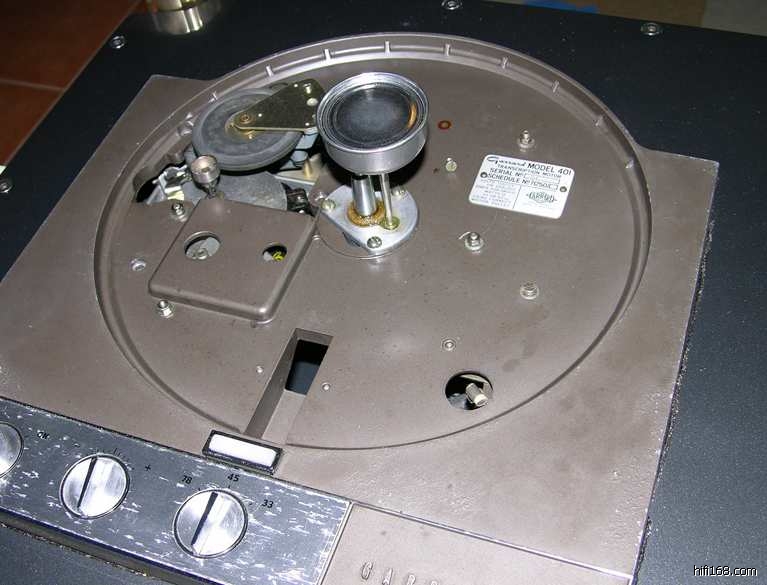

在下之前一直使用的是白盘Garrard301,底座历经变迁,目前是DIY的两层木板+4个铜柱的结构。2009年秋天,一个偶然的机缘,得到了一台Garrard401,这台401品相一般,但从运转部件看是似乎使用频率并不高。
jpg(2011/6/21 22:34:40 上传)
jpg(2011/6/21 22:37:57 上传)

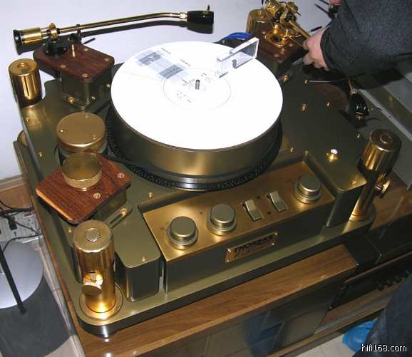

2010年初,到外地发烧友家访,认真听过THORENSREFRENCE后,被它的声音效果折服。开始琢磨着可否按照它的结构为401DIY一个底座?
jpg(2011/6/21 22:40:52 上传)
6-THORENS REFRENCE唱机.JPG (, 下载次数:0)
jpg(2011/6/21 22:43:52 上传)
最后编辑ECC32 最后编辑于 2011-06-21 22:43:52
赞一个
设计
THORENSREFRENCE是他家的老大,窃以为其设计思路是:大重量、低重心、钢板弹簧悬挂减震、电动机与转盘部分分离。简单地讲它是一种重型软盘的设计。
所以,在下设计401的底座是也采取了同样的原则:大重量、低重心、钢板弹簧悬挂,而将被发烧友诟病最多的401的“体积、噪声巨大的”电动机从其面板上分离、通过3个立柱固定在作为基座的底板上。其间得到了luss兄宝贵的THORENSREFRENCE的拆解资料图片和Richard老弟宝贵的建议。
