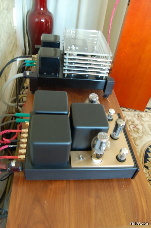

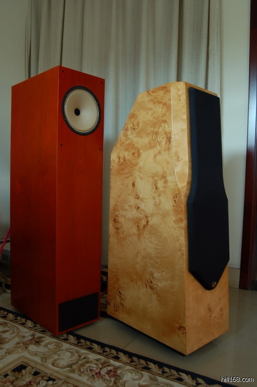

附图为音箱到家时试听时拍的,卧室音箱的照片明后天再上。

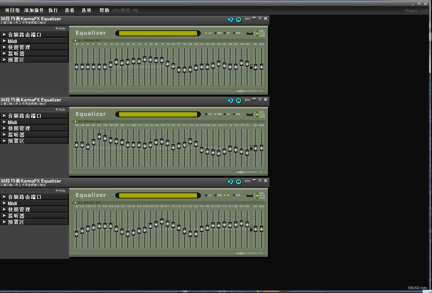

操作方法
1、接入声卡
在电脑上接入声卡(我采用外置的USB声卡ICON的CUBE 4NANO),安装声卡驱动、设置声卡参数;
2、安装VST机架(免费软件,德国人的天才发明,数字音频时代的利器);
3、安装均衡器插件
手头有10来种不同的均衡器插件(全部免费),找了一个30段的Karma FX,小日本出产的专业均衡器;可选择全频、低、中、高四种模式,可在不同频率范围内进行30个频率点的调节。
因为是作为音箱频响曲线校正用的,希望调节点多一些,这样一来,录音用的30段均衡器都不够用。经过几天的思考,突然醒悟,就把同样的均衡器插件连续加入3次,分别设置为低音频段(20Hz~500Hz)、中音频段(500Hz~5kHz)、高音频段(5kHz~20kHz),自己做了个90段调节的超级均衡器。这下感觉基本够用了!
4、音频路由端口设置
这个需要说明一下,必须正确接线才能使用。
(1)低音均衡器是第一级,输入选择虚拟输入,从USB声卡输入虚拟信号;输出选择到下一级中音均衡器输入端;
(2)中音均衡器输出到下一级高音均衡器输入端;
(3)高音均衡器输出选择数字输出;
(4)信号经声卡的数字同轴输出到DAC进行处理,声卡自身的声音效果太烂,没法听!
(5)解码器之后的接法就不用说了,大家都会。
也无风雨也无晴,此心安处是吾乡
基于VST技术、采用虚拟90段超级均衡器校正音箱频响曲线的尝试(PC-hifi一种的新玩法:“数字音频美容整形技术”)
5、均衡器参数设置
对照厂家给出的音箱频率响应曲线,逐点调节,越精细越好!最理想的情况,就是按照音箱频响曲线的镜像对称曲线设置均衡器。
低音下限:我只处理到50hz,8寸音箱50 Hz能出来就不错了,盲目提升50 Hz以下低音,增大喇叭和功放的负担,加大失真,得不偿失;
频率点选择:以均衡器默认设定的频率为基准,在音箱频率响应曲线对应点出找该点的响应值;
细节处理:均衡器推子的图形与音箱频率响应曲线做镜像对称处理,越接近越好。

音响系统
今年花了大半年时间准备,新买了老曹全频钴磁8寸音箱和韵阳M6+300B功放,加上原有升级闲置的器材,组建了一套卧室音响系统,,只听人声和音乐小品。听交响乐另有一个听音室和一套系统。卧室兼做书房,长6.2米、宽3.7、高3米,跟楼下的听音室一样大。
音箱:老曹8寸钴磁   3600元(很有特色的全频音箱,韵味好)
功放:韵阳M6+300B  4580元(非常满意的300B!按我的体会,不考虑价格,只考虑声音,可以打90~95分;考虑到价格,应该打120分!)
前级:美星MC2A3    5800元(2006年买的,好看不好听的音响家具,本来是买来配钟神JA100,追求胆味的,没想到胆机石声,万分失望,从06年买来到今年8月使用时间不超过20小时。不过做工很漂亮,以前就摆在听音室的音响架上做装饰用,前些天试着作为韵阳300B的前级,没想到这下效果提升了30%以上,看来这款胆前只适合胆机,不适合晶体管机,以前也许是错怪美星了。)
