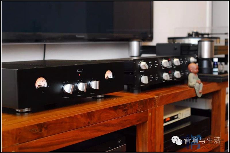

LP4.0和马克ML-7摆一起还挺搭,面板旋钮都很接近:
