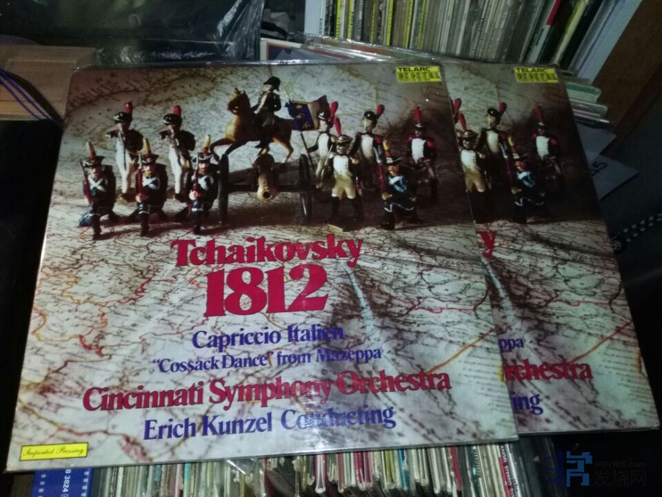

买了张特拉克的1812 收到后A面最后两首也就是放炮那段,音轨是七扭八歪到那就跳针,有这张的请忙吧看看也是这样的吗!

据说那是炮声的坑纹,传说中的唱针杀手!不是人人都能播的!

能顺利过去的,不多。

这是考验黑胶唱机

是啊听说这张炮响才收的,原来这么考机器啊,还是到楼下听蹦爆米花声吧!

有些老胶烧以能安全走过这段作为调校水平很牛的标志……
这样的信号记录在黑胶唱片上,明显超出唱片刻纹的物理极限,走过去又怎样?已经扭曲的声音。真要听好这个,CD、数字系统比较合适吧。

跟玩家调试水平有很大关系!

这七扭八歪的炮迹摆幅竟达400um,标准立体声唱纹的槽宽仅是30um,尤其是在第二轮,唱针摆幅之大,
有半数的黑胶在炮轰时,唱针会跳槽,1812对黑胶糸统是极限挑战。巨大的冲击,对喇叭更是极大的挑战,

TELARC 1812 收了两张,测试过多款进口和国产入门、旗舰MC唱头,正切气浮臂轻松飘过,暂未发现跳针的情况。
