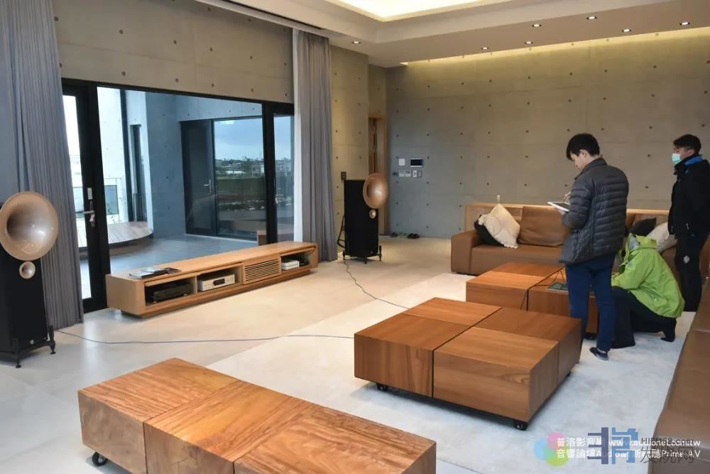

實際來到業主空間之後,整體空間第一印象就是大!配合客廳前面的半露天陽台以及四周開闊的視野,讓我心中覺得能住在宜蘭還真是人生一大享受!這個半開放聆聽空間,寬度約有8-9米,深度由於包含後方開放式廚房餐廳,應該有10-11米,樓高則是超過三米,這已經是扣掉木作天花板的高度。當一步入這個空間,雖然是極為寬敞明亮舒適,但我馬上感覺到,這可能不是一個很好「整治」成發燒取向的音響空間。業主本身偏好清水模的牆面風格,所以可以看到每一面牆幾乎都是這樣的設計,由於是業主對設計師的要求,也就無法在上面裝設額外會破壞視覺美感的吸音、擴散材料。
在擺放喇叭的後牆,由本篇主圖可以看到其實是一片大落地窗,雖然打開時有風景、採光也較好,但是因為反射音太多,音響效果會稍微扣分一點。

究竟在這個半開放式大空間要如何調整Uno Fino Edition呢?由於側牆無法再多作吸音,空間中唯一能著手的地方,就在於地板先鋪上大面積的地毯,再來就是在客廳與陽台間落地窗的地方,還有另一邊泡茶間隔間那邊,裝上自動窗簾,並可由環控系統來控制開闔。
除了被動式的物理性調音材料之外,最重要的就是要靠Avantgarde獨家的XD低音管理軟體來處理了!在沒有透過原廠麥克風量測的情況下透過不同音樂類型的實際播放,一邊微調曲線,一邊驗收,反覆測試到讓系統的聲音,能符合用家的聆聽偏好。對於「正確的聲音」有相當程度的認知與高標準,能夠透過手邊現有的條件「處理」出好聲,只要願意多花時間與耐心來調,一定還是可以成功。

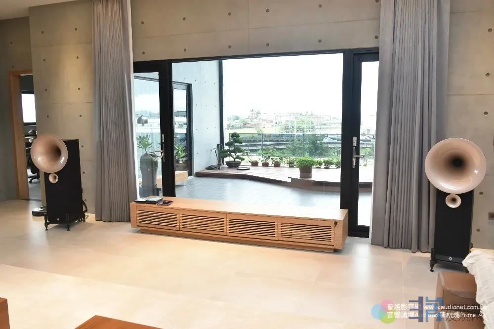

在本次案例,系統前端設備都隱藏在由設計師訂製的木造矮櫃中,視覺上非常簡約,其中兩聲道的訊源為Blue Sound Vault2i數位串流播放機;擴大機為T+A R1000E帶CD唱盤串流擴大機;另有Pioneer LX500 4K藍光播放機、同樣也有接上有儲存多部影片的硬碟。在左右聲道Uno Fino Edition的後方地面,可以見到預留的電源開口,電源線可以就近連接Uno Fino Edition,因為其內有主動式低音。
而業主所選的Uno Fino Edition,標誌性的號角為雅緻之淺香檳色,與其空間內的木質裝潢、清水模牆面等素雅風格配色,搭配起來確實非常好看。關於Uno Fino Edition,前面有說過,它其實定位就是小一點的Uno XD,兩款在高音與中音之號角開口直徑是一樣的,內部的中音、高音單體也相同。唯一不同處在於下半截箱體內部的主動式低音,Uno XD有兩組十吋單體、內建一共1,000瓦D類放大線路,Uno Fino Edition則縮減為僅一組十吋單體、內建500瓦D類放大,低音反射孔朝下;由於少一組低音,所以Uno Fino Edition的整體高度也小於Uno XD。
Avantgarde獨家的XD低音管理軟體這次現場操作,只需要連接至電腦,就可以使用,非常方便。我看了之前儲存的校正曲線,並且也現場比對啟閉經過DSP修正之不同聲音表現;在完全沒有修正之情況下,在這麼大的空間裡面,很明顯有較長的殘響,修正之後,聲音變得比較俐落、細節變多、低頻相當凝聚。另外,在客廳後方的窗簾,也有非常明顯的調音作用,透過環控預設的模式,其實在切換成純兩聲道模式時,背後的窗簾是拉開的,因為屋主希望純聽音樂的時候,可以順便看到外面的風景,屋內的光線也會明亮許多;但是由於窗簾拉開後,光滑的玻璃面增加了很多反射,推論會形成過於明顯的二次發聲點,聽起來尤其是在音像凝聚這個環節上,會比較弱化;在這個時候,如果手動將窗簾再度闔起,就可以聽到明顯的改善。

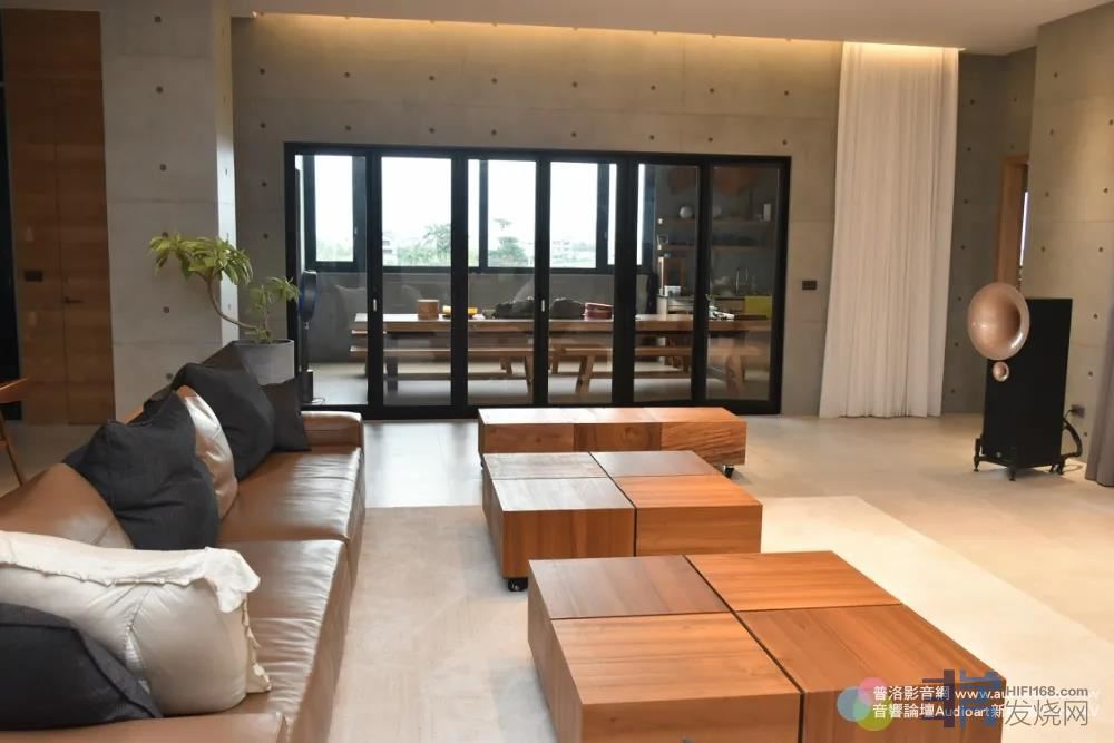

這個案例的客廳空間真的很大!可以看到左手邊是屋主的泡茶間,中間以大面積玻璃門隔開,同樣也可以拉上窗簾吸音。

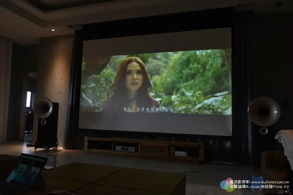

雖然沒有裝設多聲道,但天花板有隱藏式投影機(看電影就以兩聲道模式播放),這是把投影幕降下來播放電影的樣貌,擁有這樣的大視聽空間真的是人生一大享受!
