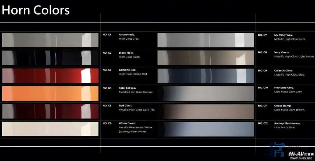

Avantgarde AcousticUno SD提供的号角色彩多达12种,标准配色是上图左侧上方的三种,其馀9种都是消费者可以另外加价订制的特别色。

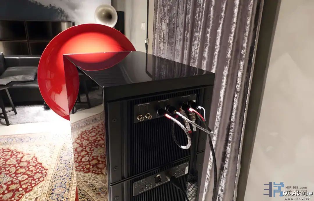

Avantgarde AcousticG3系列在低音部分都是主动式设计,中音与高音号角则有主动式与被动式可挑选,背面最上方部分就是被动式的喇叭接线板,上图下缘则是中音与高音号角主动式的内建iTRON放大模组。一般而言,两者不会同时出现在G3系列的背板上,但总代理胜旗所拥有者是特别向原厂订制的特别版,中音与高音号角的被动及主动模组同时安装,方便胜旗切换展示两种不同模式的音乐重播,本次聆赏评测Uno SD是以被动式为主,因此可以看到背板最上员接有喇叭线。
从后级接出的喇叭线送至“MID”中音号角的驱动器,再使用喇叭跳线连接至“HIGH”高音号角驱动器。对了,Avantgarde的中音部分完全没有被动式分音网路,中音号角驱动器雨后级直接相连,透过CDCControlled Dispersion Characteristic扩散特性控制)机械分音系统独特专利技术,来去除被动式分音器元件对中音频段发声的衰减与污染。

Uno SD背板最下面一段,就是内建主动式低音的驱动后级模组。
对应不同的低音单体尺寸与数量,各款喇叭的低音放大模组也各有专属对应,可以看到上图在Avantgarde商标下方,Uno SDDuo SD两个型号前方各有一个圆圈,可以让生产人员点入白点来区分是哪款制品所使用的低音驱动模组。其右侧最下方有XLR平衡音讯输入与输出埠,再上方是连结半主动式中音号角的喇叭线端子。左侧有乙太网路埠可以连接家庭区域网路,先前Avantgarde针对低频做空间声学优化的XD-Series Control软体,笔记型电脑必须以两条USB线分别连接Avantgarde XD系列喇叭,现在笔记型电脑只要透过无线网路,就可以与连上家庭区域网路的G3系列喇叭沟通操作。

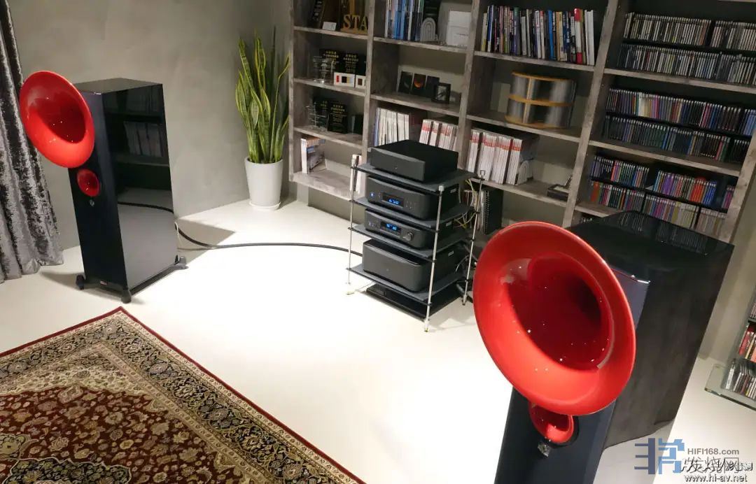

这间音响室面对“后方”较窄的区块聆听已有多次经历,这个区块右侧有一个落地柜,因此宽度是较窄的约4.3公尺,不过背牆设置了一整面开放式书柜,倒是与一般居家空间环境更为接近。两支Uno SD间距约3公尺、离背牆约1公尺、离侧牆约0.50.6公尺。

从以往评测聆赏Avantgarde第三代号角喇叭的经验,精彩的现场演出是最能彰显其号角高能量、低失真之音乐类型,此次面对Uno SD就特别先挑出张学友与陈洁仪担纲的《雪狼湖》音乐剧现场聆赏。果不其然,陈洁仪独唱、由钢琴与弦乐组伴奏的《等了又等》一曲,果然充满了张力与劲道,比起相近体型落地式喇叭形体厚度扎实饱满许多,让人充分感受到Avantgarde号角形塑具体舞台的魅力。随著陈洁仪歌声越来越激昂,伴奏的弦乐与钢琴力量也逐步拉抬,整套Esoteric 05系列与Avantgarde Uno SD之搭配展现了中性精准又富有层次之演绎。再来令我惊艳的是《原来只要为你活一天》,这首曲子前面125秒完全是陈洁仪的清唱,每唱一句都有体育馆内清楚回音的空间感,甚至连回音的方向与移动都听得出来,音乐剧场地的氛围也更为活生、音乐让人更投入。
相较先前听过的两款Avantgarde G3制品,家族最小的Uno SD在低音部分单体尺寸减为10吋一支,难免会让人对其低频表现之期待有所保留,然而是否真是如此呢?播放《绦州大鼓》这样的低频大考片,马上就可瞭解如此的担心是多馀的。请不要把Uno SD与一般相近体型落地式喇叭的低频表现联想在一起,儘管低音单体仅有10吋大小,但是由Avantgarde内建的大功率后级驱动,充分彰显了主动式低音的优势——在宽广户外录制的各种尺寸大鼓,Uno SD能对低频能量与鼓的形体有清楚之描绘,铜拔与鼓棒敲击鼓边的电光火石速度感,中高频号角在Esoteric S-05A类后级的驱动下,与Uno SD的主动式低音有毫无破绽之衔接。当然,这也与Avantgarde在低频部分的DSP数位处理,有效地抑制了空间低频驻波很有关係,不仅低频而是整个频段的细节、动态、解析都获得提昇。
从封面的红自重点标示,就可得知这张专辑同样来自精彩的现场演出,乡村摇滚的热情洋溢在《Bright Sunny South》一曲尽显无遗,钢弦吉他的快速弹拨与台下观众的热烈鼓掌节拍,两者同时并存又相互呼应的重现,在我过去所聆赏过的不少高价系统都从未如此清晰。在这场现场观众十分热烈的演出裡,Alison Krauss所演唱的《Stay》一曲是更为感人的,钢弦吉他开始拨奏、Alison Krauss一开口,台下的观众就爆出如雷的欢呼声,但马上全场就沉浸于歌声与演奏之中。随著演唱进入副歌段落,这套EsoteficAvantgarde的联手演绎,几乎能让人看到台下听众随著旋律摆动身躯之沉醉表情。直到乐曲终了,台下观众才再度爆出如雷般的掌声,Avantgarde Uno SD在此也展现其动静鲜明之宽广动态。
播放较大场面的交响曲如何呢?来听听萧士塔高维奇的第五号交响曲,其实这位作曲家的曲目大多数音响迷都较少播放,原因是他的曲目不似莫札特有优美的旋律绵延铺陈,倘若音响系统的细节、动态与均衡度不够好,播放时是很难入耳的。然而,倘若音响系统的细节挖掘、动态起伏张力、高中低频整体的均衡度良好,播放萧士塔高维奇的交响曲就能显得兴味盎然,这套由Esoteric 05系列搭配Avantgarde Uno SD号角喇叭的系统就是如此。在铜管猛力吹奏、弦乐组奋力拨弦两方拉扯的乐段,这套系统不仅不会让人如坐针毡,反倒能沉浸于指挥所掌控营造的高度张力之中——而且是在聆听座位区音量高达102 dB的状况下!在如此高的音量播放时,Avantgarde Uno SD号角喇叭都仍然气定神閒,而且失真仍然极低,这与它的低音为主动式架构、中高音号角效率极高又由同样失真极低Esoteric S-05A类后级驱动很有关係,当然Esoteric G-05所提供的精准时脉所带来更精准重播也有助益。
