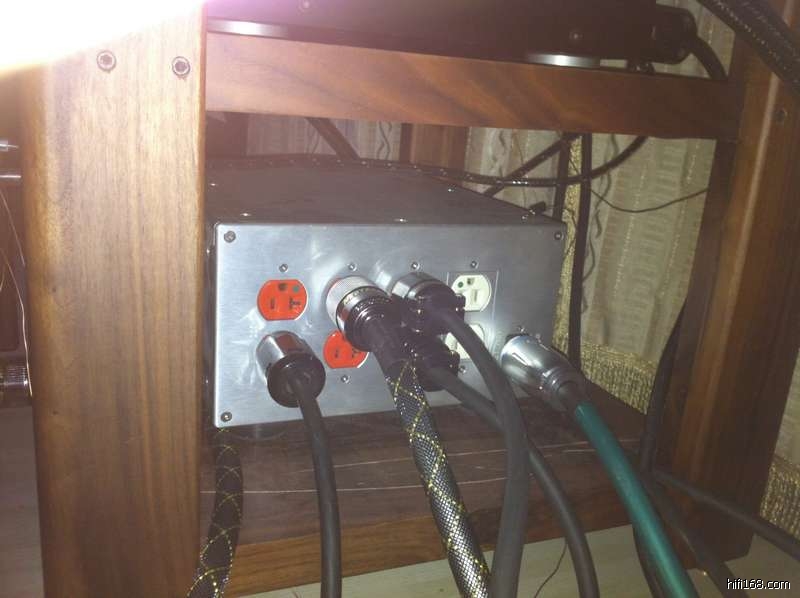

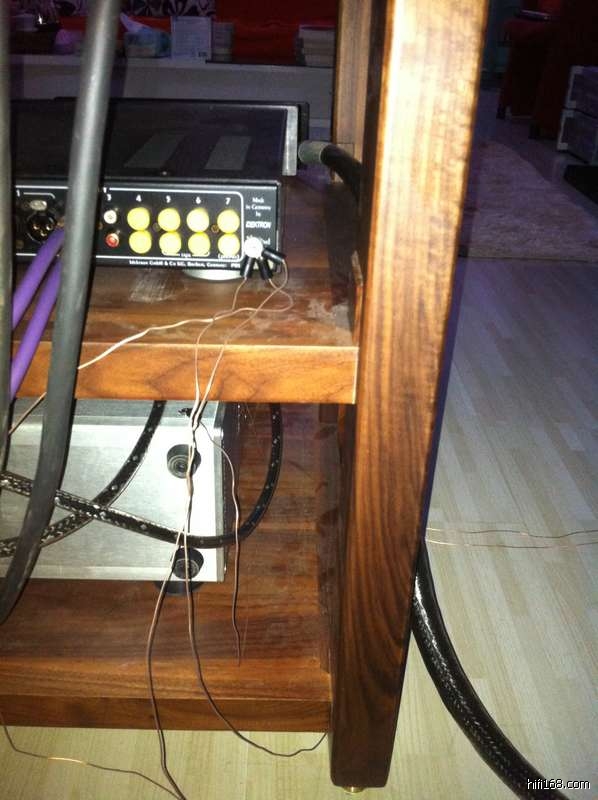

首先来谈谈什么是接地以及常见接地的种类。顾名思义,接地就是将系统与大地的地线相连接,但是常见的接地分为电源接地及器材接地两种,电源接地就是我们常见的电源线的地线接地,而我这里说的是器材的全接地方式,而器材的接地往往被绝大部分发烧友所忽略,器材全接地方式又可以分为串联式接地模式和并联式接地模式,两种模式我都用过,目前我这里的系统是串联式全接地方式,所谓串联式接地模式就是指将各个器材串联起来,然后由一根主接地引线与地线进行连接;而并联式接地模式是将各个器材全部单独与地线进行连接,形成并联关系。
按照西湖音箱的设计理念,特别是西湖公司最近几年一直在研究的P.E技术要领:器材各个环节只要有金属的地方都应该进行接地,否则都不能称之为全接地处理了。目前我的系统有金属的器材包括:转盘、解码、前级、后级、隔离牛、音箱、脚架、避震钉垫等等,我的串联方式为:转盘>解码>前级>隔离牛>后级>音箱>脚架,接地引线由前级的专用接地口引出并与地线连接。请看下面几张具体的图片。

接地线材的选择需要注意,不能直接用普通的裸露的铜丝来接地,否则容易出现相互干扰,不小心时会出现短路现象,建议采用线径在1mm左右的OCC单晶铜,外包特氟龙绝缘皮。
串联式接地模式其接地引线选择在哪件器材上对声音有很明显的影响,经过反复试验,如果采用串联式接地模式,我建议接后级或者前级上,当引线接后级时,功放的控制力会加强,低频下潜和能量加强,而中高频的细腻度提升较少;当引线接前级时,音乐的背景更加宁静,中高频的细腻度加强,音乐的弹跳力和乐感加强,但是低频的下潜改善较小。因此,到底接哪里,就要看你的系统的特性了,如果你的系统音色较干,泛音不够丰富,润泽度不够好,但控制力没有太大问题,那么最好接前级;如果是上面这些指标没什么问题,但希望控制力和低频下潜与量感更加丰富,那么就可以接后级。但无论是接前级还是接后级,整体改善都是明显的,整个音场更加稳定,音色更加透明,分析力会明显提高,两端延伸会加强,微弱信号表达的更加清晰等等。
另外,器材接地的地线与电源接地的地线不是一个概念,虽然从理论上来说有相通的地方,但实际效果和现实情况不一样。我见过有部分人把器材接地的引线直接接到电源插座的地线上,这样子做非常危险,第一,如果不小心出现短路,你的器材就全部完蛋了;第二,由于电源地线是跟所有小区用户共同使用的,而其他用户在用电时必定会出现电源干扰的情况,那么你如果接在电源地线上,就会受到很大程度的干扰,结果往往发现效果反而变差了,声音更加粗糙了,原因就是这个。所以,器材接地需要专门的地线,如果你住别墅或者住在一楼,那最好是专门在院子里面埋一根很深的地线下去,然后器材接到这个地线上,如果没有这个条件,那么可以考虑把地线引到金属材质的下水道水管、自来水管、煤气管等等,虽然这些管道也是很多用户共同使用,但因为其本身不是电源组成部分,所以不会造成电磁干扰,也可以利用。
再一点,如果条件允许,最佳的方法是在自家的院子里面埋一根专门的地线,然后通过一根铜棒,将所有的器材通过并联模式进行独立接地,并独立接到铜棒上,这样的效果最佳。
