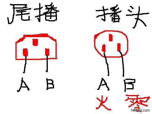

真的再次多谢以上各位朋友的热心帮助和指教!经过几日比对试听后,最终还是把W插到零线上声音是最好最正统的!
另外再请教一下金嗓子的功放电源相位和欧式功放等电源相位方面有区别的?
如上图:请问金嗓子功放电源线尾插的A和B点应该是怎样接法?
