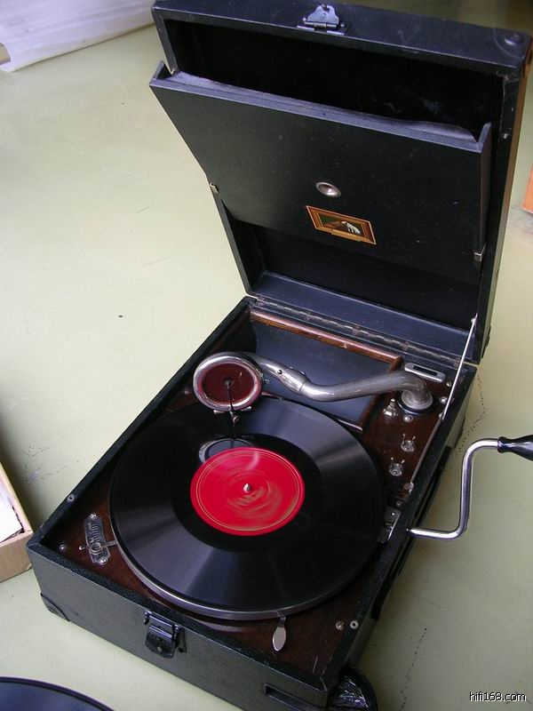

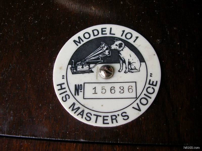

哈哈,基本完美无暇,上世纪20年代的产品,是俺岁数的2倍,实在想象不出来为什么还是如此年轻。。。话不多说,上图才是硬道理

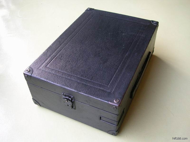

完美的外观,唯一缺陷是皮革有掉色现象,不知道有没有办法处理一下,请教大家。。。
几近完美的内部

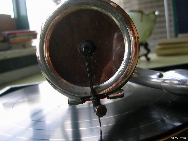

唱头标识完整证照齐全
据说是云母唱头

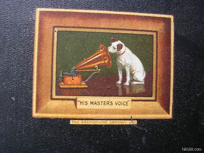

LOGO

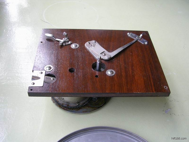

拿开转盘,木质底板油光可鉴

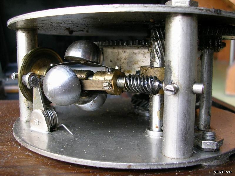

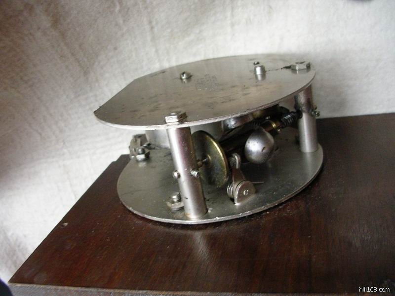

转动部分拆卸下来看个究竟
机械传动非常灵活,上家保养的很不错滴,值得表扬一番

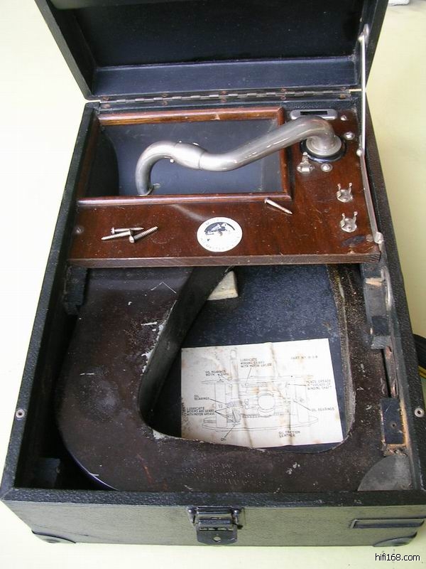

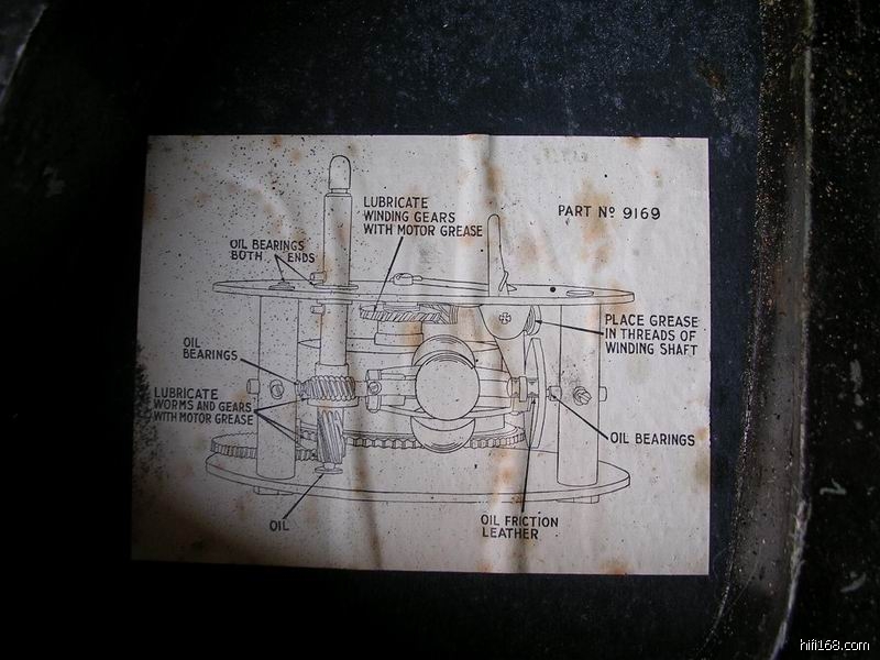

号筒转了好大一个弯弯。。底部还有图纸,居然没有岁月痕迹。真是奇了怪也

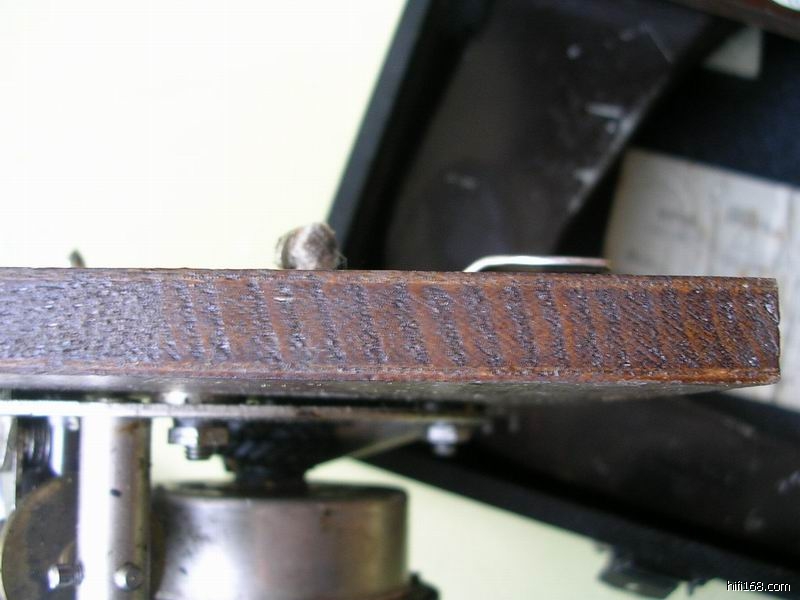

发现还有指标,继续上图,发现居然在上世纪20年代就有了木材的夹板做法,更奇怪的是木板之间的胶经过了80多年居然还没失效

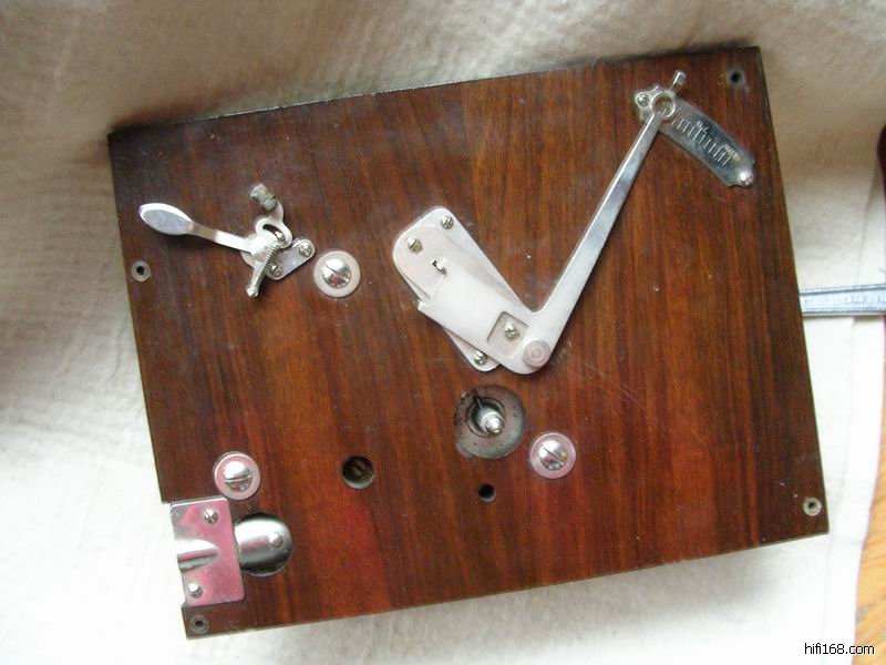

底板上的机械部分构造图

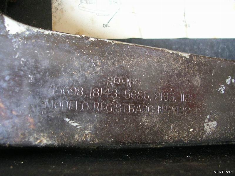

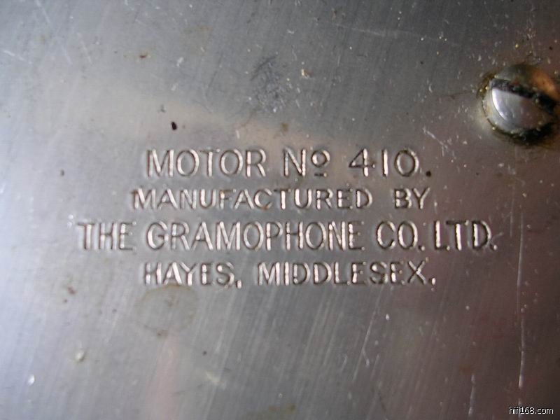

转动结构的身份证
号筒身份证

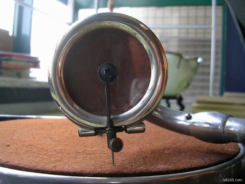

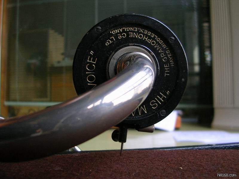

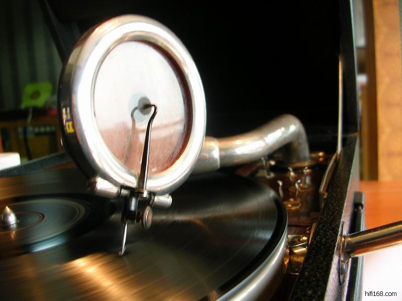

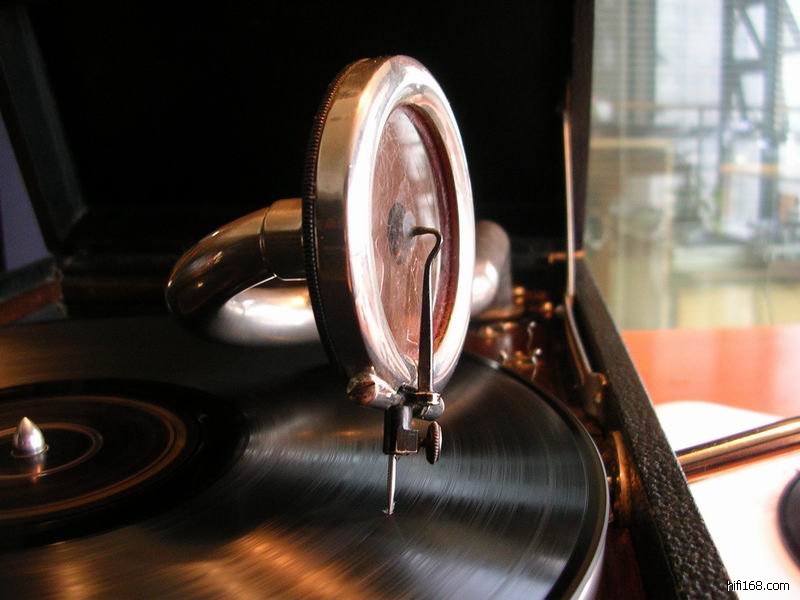

放张唱片听听,哈哈,蛮不错滴。。。但我一直在疑惑,下面的2种播放方式都可以,究竟哪样是正确的呢?请教下知道的朋友,这个关系到唱针的“VTA”,也即是说唱针对于唱片的角度究竟怎样才是正确的呢?我看一老外的网上说应该有60度为好,但这个60度是指唱针头在前的60度呢还是唱针头在后的60度?我的这个没有60度,估计有80度,但就不知道唱针头在前对还是在后对,下面这2个图的播放效果就分别是针头在后和在前的方式,哪个正确呢,最后一张图可以清楚的看到俺唱头的“VTA”,这个角度从唱头的结构上看是不可以调的
最后编辑无难 最后编辑于 2011-03-13 00:59:04
原帖由 老范 于 2011-3-13 12:18:00 发表
哪找到的这种好东西,没给破了四旧算不错。国内78转唱片很不好找的,民国时期的流行歌曲非常贵,两三千块一张。
哈哈,从英国过来的,卖家包装稳妥得很,到手毫发未损,太庆幸了,就是因为有些老SP才上这个东西,但国内品相好的唱片实在不好找,国外的唱片品相通常要好许多,但要说播放效果,俺还是觉得电唱机要好一些,转速稳定,声音描述准确,但这个留声机的音质已经很接近电唱机的水平了,把玩性也很强

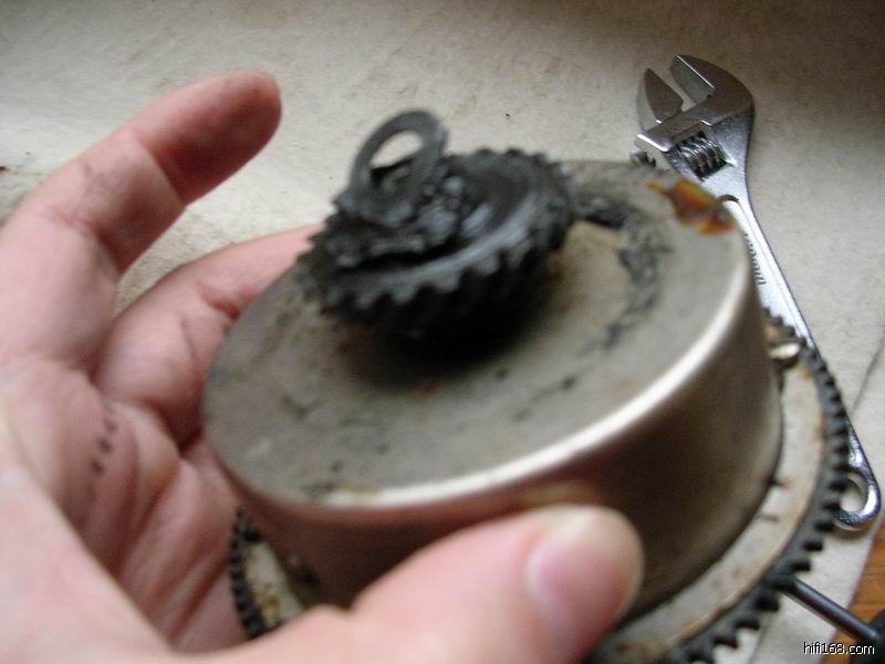

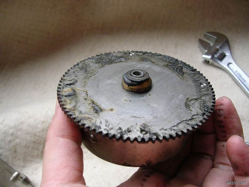

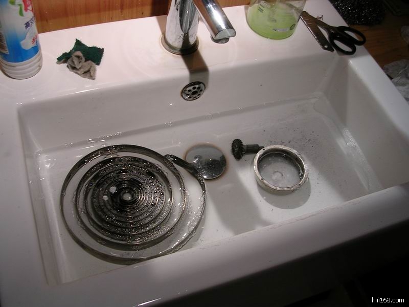

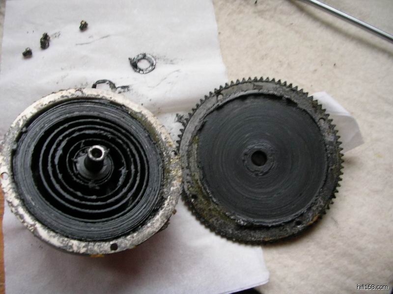

前段时间开始打理留声机,将其大卸八块,买来了著名的WD40、油脂、黄油、黑色黄油,以及各种清洗剂,最后得出结论是初步清洗还是以洗衣粉为最佳,再次细化清洗WD40是非常不错的清洗润滑剂,润滑油由于先用油脂来试验,润滑效果相当不好,差点把机器都搞坏了,也差点失望绝望,真是让俺百思不得其解,最后终于用黄油上去试验,完全正常完美无瑕,,,,我晕。。。。可爱的黄油我爱你。。。
卸下板子
再看看背面

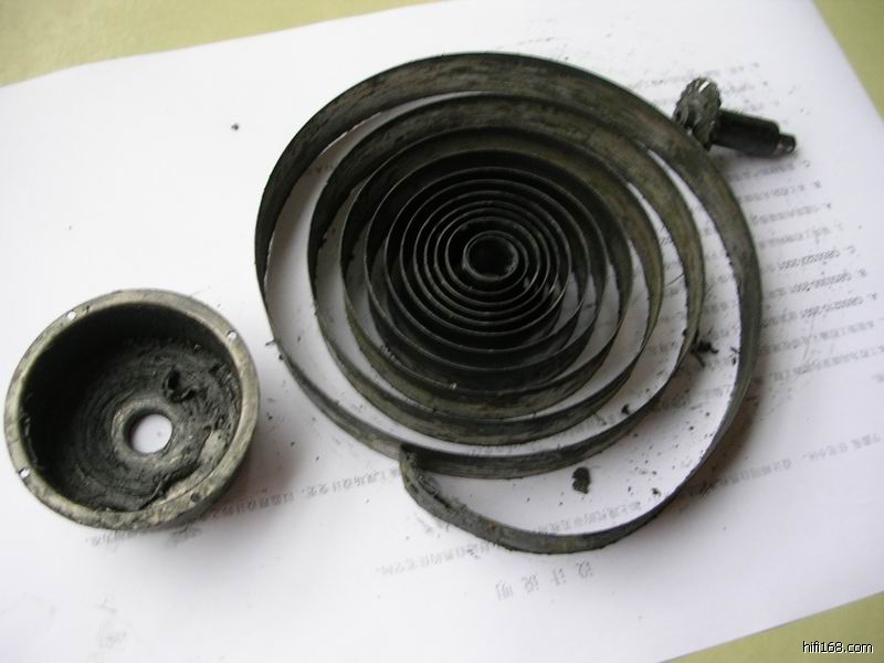

拆下传动机构
背面,里面就是传说中的发条鸟。。。
我靠,果然如老外所形容,里面基本就是糯米浆了,而且几乎干成块状了。。。
必须用刀子刮掉后再清洗。。。
这个效果已经是清洗一次后的效果了。。。
由于清洗上油还原安装过程手太脏,就没有更多图片记录了,反正现在是可以美滋滋的乐在其中鸟也
看看上过WD40的唱片,油光可鉴,安逸得很。。。

这个东西音色纯正,基本就是电唱机的声音,但低噪和爆豆就少了很多很多,很多品相不好、用电唱机播放低噪很大、乐声几不可闻的SP通过留声机的播放就完全正常了,而且因为其可玩性和每面唱片播放时间很短,每次播放看着留声机的运转非常让人入迷,只是的确针压太大了,用针压计根本测量不出来,每次播放会带出一点点黑色粉末,好让人心痛哟。。。

这种东西玩玩情调挺有意思,要说声音如何如何好就未免会让“非烧友”笑掉大牙咯。
老先生真还别说,播放那品相不好的SP的确好过了现代唱机的播放
真棒的成色啊
不过用这种唱针,对现代唱片损伤很大吧
老大,这个东西是不能播放现代唱片的哟
锄头唱机,日本人用竹子做唱针据说效果惊人~~~~~
还真别说,俺用牙签试过滴哟,效果也很惊人,哈哈哈

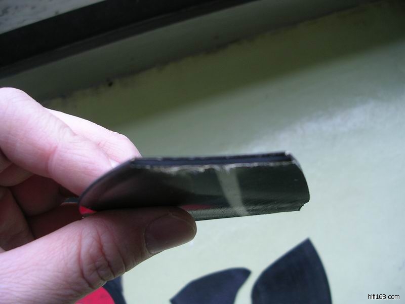

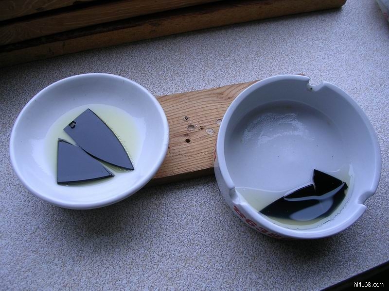

今天开始浸泡试验,看看WD40和国产的除锈润滑剂究竟对SP是否有伤害

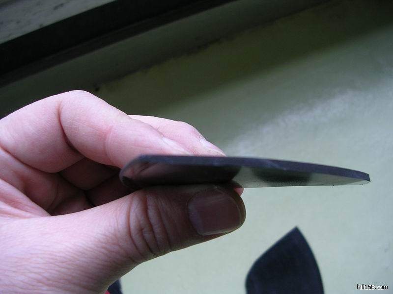

破损的唱片,50年代后中唱的和50年代前国外的都有
这个是50年代后中唱的,中间有纸质纤维的夹层,应该不易破损
国外的,没有纤维夹层
2种不同的润滑剂,著名的WD40和国产的一般产品
浸泡48小时再看效果,哈哈哈
