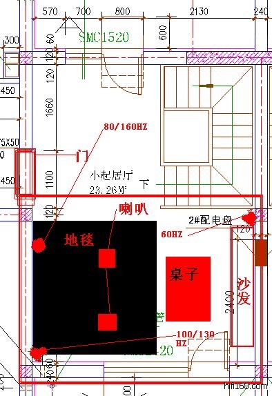

呵呵,都别提功放了,根本就没关系,早就有人说过了!原来挺好的,就是搬家换了个空房子!
今天去测了一下,有几个低频谐振点,特严重

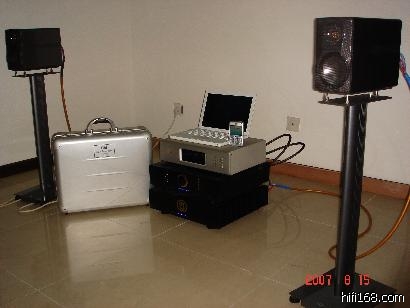

这是原来铺地毯前的图
最后编辑litianao 最后编辑于 2007-09-09 22:19:19

我今天测试硬件用的MACBOOK,软件用的AudioTester,实物图是以前的,平面是现在的
房子是龙腾园二区的乙A跃户型

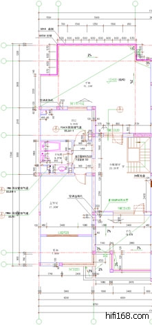

下面是二层的平面图
