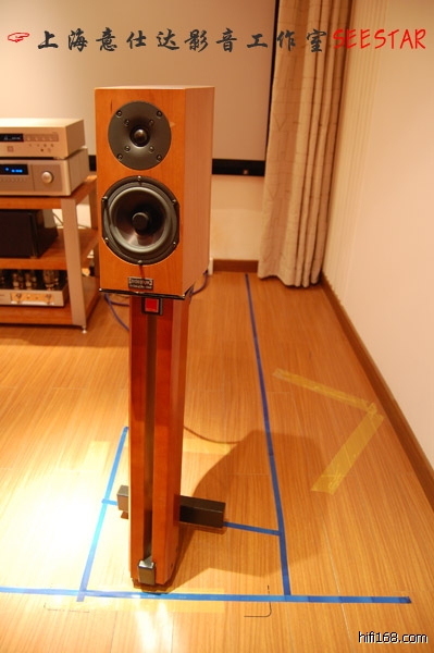

       在调音开始之前先要决定音箱与聆听位的初步定位,由于每个视听室各不相同,很难有一个固定的模式。 本人的原则是大概确定一下听音位置以后,先要固定两支音箱的间距,最好能在地面用胶带做好记号。如图(1)
图(1)
1:先调出音箱与后墙的距离
  唱片(1)喇叭花【爵士鼓艺之世界鼓王】LIM XR 005
       在这一步骤里,我们主要调整低频的量感.质感和音场是否脱箱。两支音箱不要内调角度,保持平行。间距不变前后移动喇叭,前后移动到您觉得鼓点突然平顺下沉.紧凑.量感又足,同时低音形体饱满,干净清晰,鼓点的定位在大音压下能保持原有的定位感,不会趋前。在这一步骤里,您要将音箱大胆移前移后,反复的试听,在低音鼓点的单薄和厚重之间找到平衡点。多听多尝试.就一定可以听得出正确的低频是怎样的表现。在HIFI音响系统里低音的表现最容易被误解。很多发烧友普遍认为低音量感越足越好,震裤脚.垂胸口的低音其实是一种染色,正确的低音应该听得到微妙和细微的差异(低音要分的出是什么乐器所发),同时好的低音应具有一定的弹性(也即Q感),如果低音再生不佳,我们应该宁愿不要太多低音。基本的前后位置调整好以后,再用胶带做好记号。如图(2)
图(2)
2:调整两支音箱的间距
唱片(2)Li vingston taylor【Ink】 Chesky JD162
        利用两箱间距调出音像聚焦与确定音场的宽度。离后墙的距离不变,尽量选择单一歌手与伴奏简单的音乐,来设定两支音箱的间距。调出一个位置,中央影像凝聚,清晰。调整到您认为最自然的状态。口型千万不能过大,我见过有些人把自己系统调的口型巨大,几乎占据了整个音场,如果这样试问交响乐里那么多的乐器该往那里放。最佳的位置应该是中央音像清晰凝聚,同时音场宽广。间距设定好以后还要用喇叭花的唱片再检验一下低频,这时鼓点应该又有进一步的改善,如不佳,(前后距离不变)请继续左右调整。您要在这两张唱片之间找到平衡点,如图(3)
图(3)
